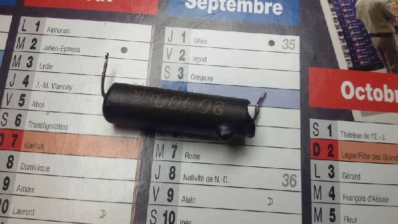

Condensateur goudron ?
Je sais qu’il faut remplacer les condesateurs chimiques et au goudron sur une restauration.
Les condensateurs sur la première photo sont-ils au goudron ?

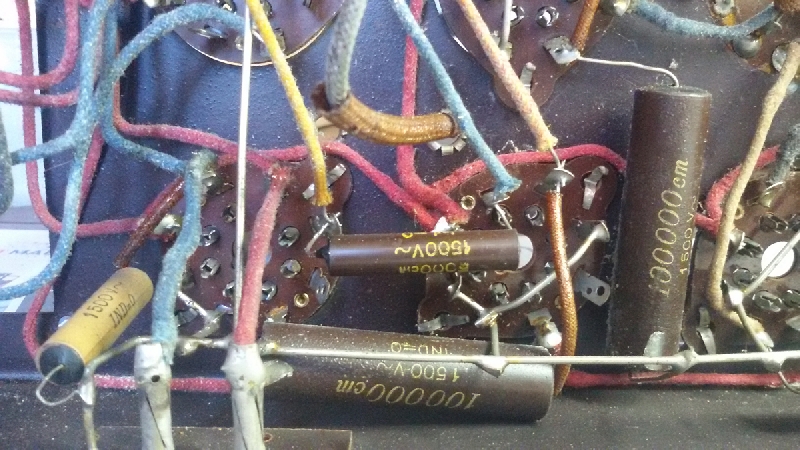

L’unité est en cm, j’ai lu sur internet que 1cm = 1.113pf es-ce bien cela ?
J’ai l’impression que le composant sur la seconde photo est un condesateur, qu’elle est son type ?

C'est peut-être des condensateurs papier sur la première photo. Faut-il les remplacer ?
bonjour
la première photo oui condo papier avec du braie
ne pas changer systématiquement sauf si il fuit
l'autre condo mica  en général il son bon
On peut même simplifier; 1 cm = 1 pF. Oui il faut remplacer les condos papier (= ceux qui sont cylindriques) à moins d'être à même de contrôler leur état de fuite mais de toutes façons dans 90% des cas (au moins) ils sont nases.

Oui il ffaut changer ces vieux condos au papier, les remplacer par des plastique 250V ou 400V.
Vous pouvez considérer que 1 cm --> 1 pF, on n'est pas à 10% près...

Après les condensateurs chimiques, effectivement ces condensateurs "papiers goudron" sont importants à changer pour avoir un bon et fiable fonctionnement du poste.Cependant, afin d'éviter des erreurs de montage, il vaut mieux les changer un par un et faire un essais du poste à chaque fois.Il vaut mieux commencer par changer le condenstaur de liaison BF dont le remplacement améliore sensiblement la sonorité du poste..Si vous prenez le temps d'effectuer quelques mesures sur la HT redressée, vous pourrez constater qu'en changeant certains de ces condensateurs, vous gagnerez souvent quelques volts supplémentaires.La vérification des résistances est également importante et en particulier celles qui concernent l'oeil magique.
Par ailleurs, si votre poste est en panne, il est inutile de changer systématiquement tous ces condensateurs sans avoir déterminé auparavant les causes propables de cette panne.

J'ajouterai qu'un condo papier qui ne fuit pas ce matin peut très bien se mettre à jouer la passoire demain. Ne pas changer les condos critiques par des neufs est une fausse économie.
