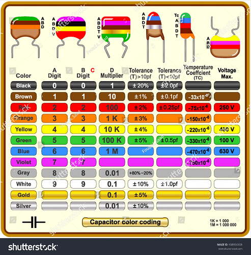

les polyester drapeau si j’ai bien compris le code couleur dernier « anneau » : rouge 250v, jaune 400v et bleu (tres rare ) 600 ou 630V, parfois pas facile de distinguer l’anneau tolérance et anneau tension, j’en ai des « NOS » cad jamais utilisé : de 35 ans d’age, encore valable ?

Les condensateurs polyester « flag » ou drapeau en français sont les premiers condensateurs radiaux pour circuit imprimé construits par Philips à la fin des années 60.
Le code couleur est identique à celui des résistances :
Avec tension de service en plus.

les drapeaux sont comme le 470N de la photo tournesol, c’est la désignation que je lisais dans les revues radioplans et elecpratique des années 70-80, pour determiner leur tension de service avec la derniere bande couleur en corrélation avec leur encombrement

il y a quelques années j’avais fait un petit article sur ces condensateurs:
http://www.radioman33.com/pages/documentations/condensateurs-papier-les-bons-et-les-mauvais.html
dans le tableau le 2ème et le 6ème ont le sens du marquage inversés. Comment sait-on dans quel sens il faut lire la valeur ? Par la couleur marron du dernier (si marron, alors lire dans « l’autre sens ») ?
Pascal

J’ai simplement posté ce tableau trouvé sur internet comme exemple, mais il.peut naturellement compter des erreurs.
