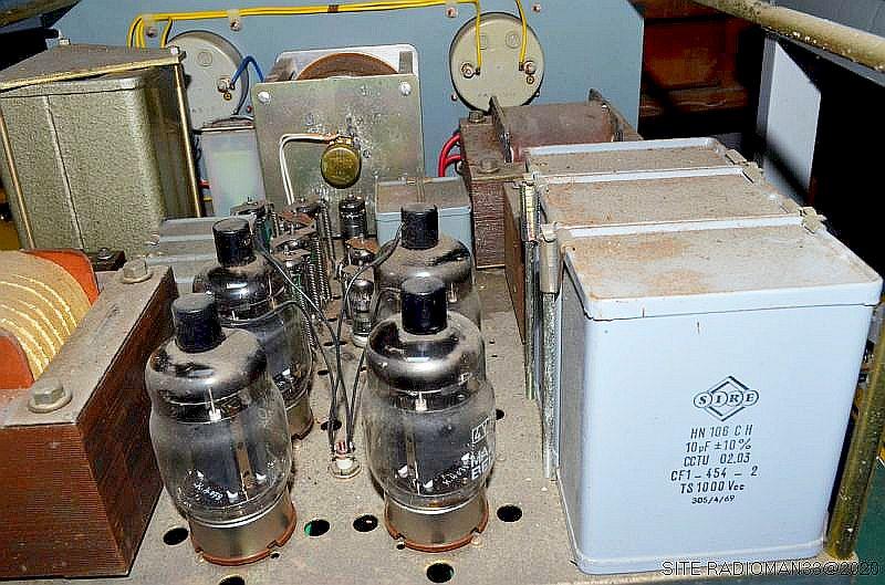

bjr,
les condensateurs à bain d’huile sont très fiable!
il y en a beaucoup dans mon alim FONTAINE H550 et je l’ai branchée sans aucun souci:
http://www.radioman33.com/pages/mes-depannages/alimentation-fontaine-h550.html
Il suffit de comparer les prix pour se faire une idée :rofl:
