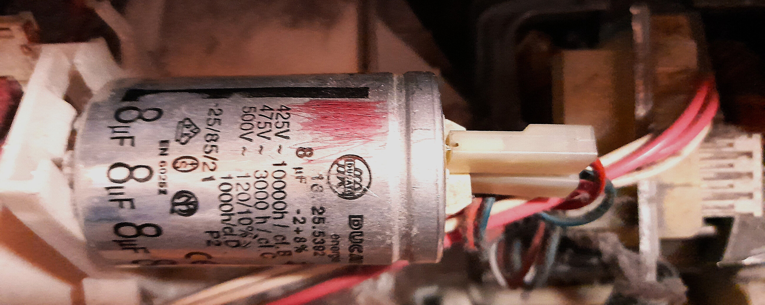

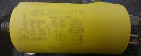

Le sèche linge ( 2004) de madame a parfois du mal a démarrer surtout quand le linge est bien moullé donc je suspecte le condensateur permanent :
J’ai repéré la cosse du fil rouge mais en principe ce condensateur n’est pas polarisé .

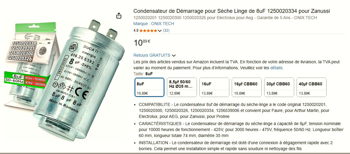

Je suis surpris en consultant le web qu’un site de vente appelle cela un condensateur de démarrage:
Je pense qu’il doit y avoir une erreur surtout que les références Ducati sont identiques à celles de mon sèche linge
Merci pour votre confirmation et si vous aviez un site à me conseiller pour l’achat de ce condensateur.

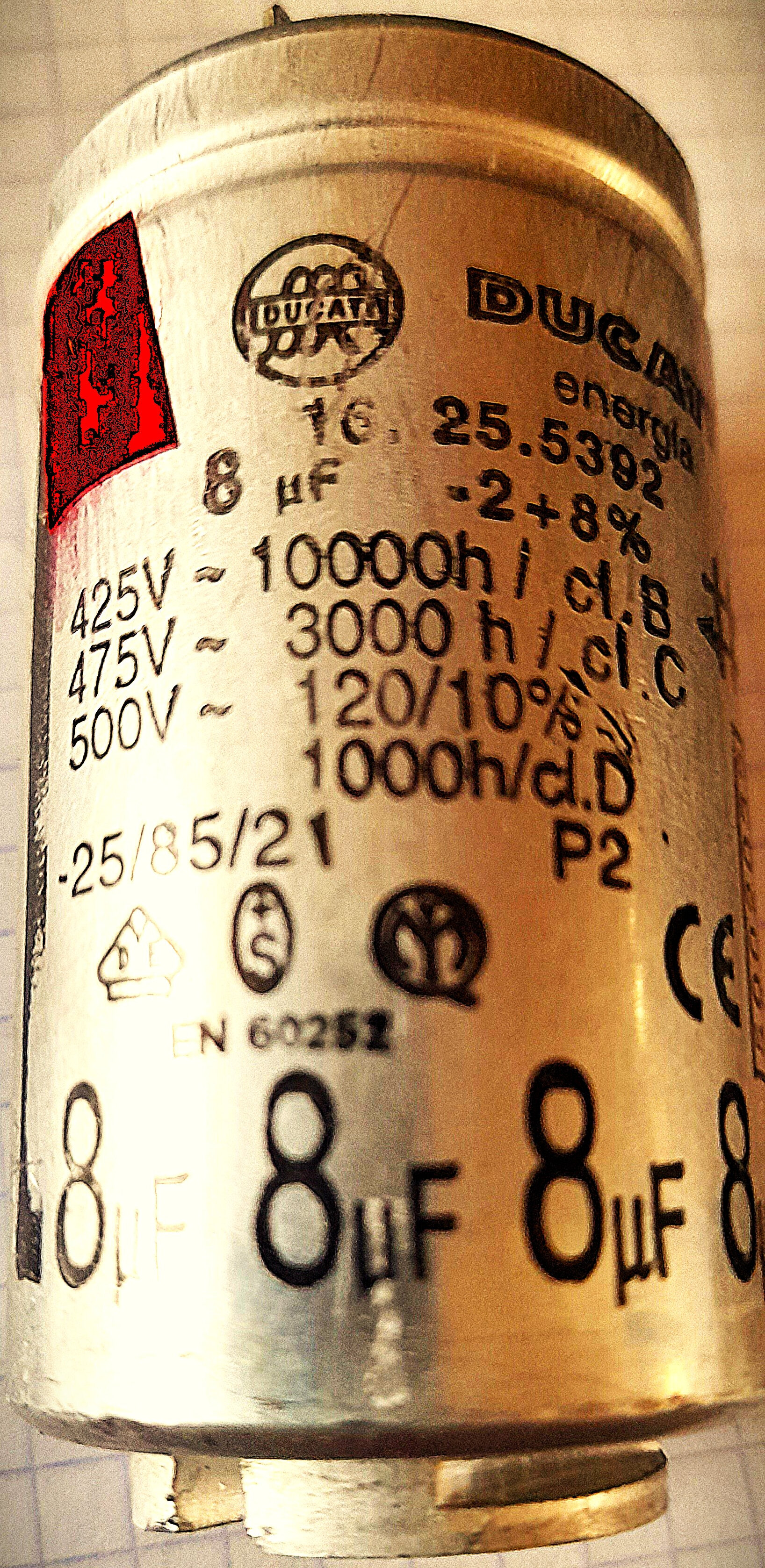

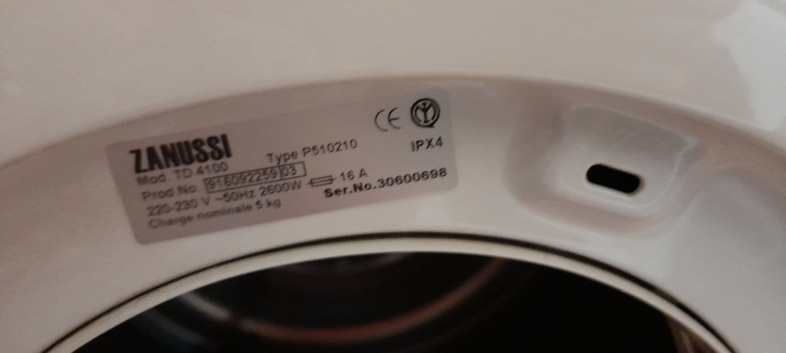

Pour info la signalétique de l’appareil:

Sur un moteur monophasé le condensateur sert à créer un déphasage sur l’un des enroulements. Ce champ est indispensable au démarrage du moteur, inutile normalement en régime fonctionnement.
Tout condensateur non polarisé, avec les valeurs en µF et tension équivalentes au model original fonctionnera.
Un modèle avec une tension de fonctionnement plus élevée conviendra également, mais surtout pas en dessous.
En aucun cas ça vaut 15 € !
On s’en fiche de la marque.
Le terme « condensateur de démarrage » n’est pas du tout usurpé !
En effet : la puissance fournie par l’enroulement associé au condensateur est bien plus faible que celle de l’enroulement ptincipal ! Ca sert principalement à fournir le champ tournant pour le démarrage.
Si on le débranche une fois le moteur démarré : il continue à tourner normalement sur un champ oscillant unique grace à l’inertie importante de son rotor en acier !
Au delà d’une certaine puissance, un moteur triphasé devient indispensable…
d’ailleurs on peut démarrer un moteur sans condensateur ou avec condensateur défaillant en le lançant à la main.
Bonne journée

J’avais le même symptôme sur mon seche linge et c’était bien le condensateur dont la valeur avait un peu dérivée ( moins 20 % de memoire).
Un condensateur de ce type coute dans les 5€, meme chez un revendeur de pieces détachées électroménager.
Il existe pour les moteurs asynchrones mono des condensateurs permanents mais aussi pour certains moteurs en plus un condo de demarrage qui est commutés en general par un contact centrifuge. Ces derniers étaient dimensionnés pour un fonctionnement intermittent. Maintenant je pense que la quasi totalite des condensateurs non polarisés sont prévus pour fonctionner en continu, d’autant qu’il n’y a plus beaucoup de moteurs asynchrones avec condensateurs commuté au démarrage.

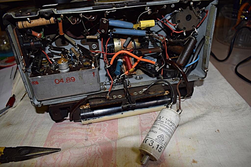

J’ai déjà changé un condensateur permanent sur une machine à laver; il était déformé:

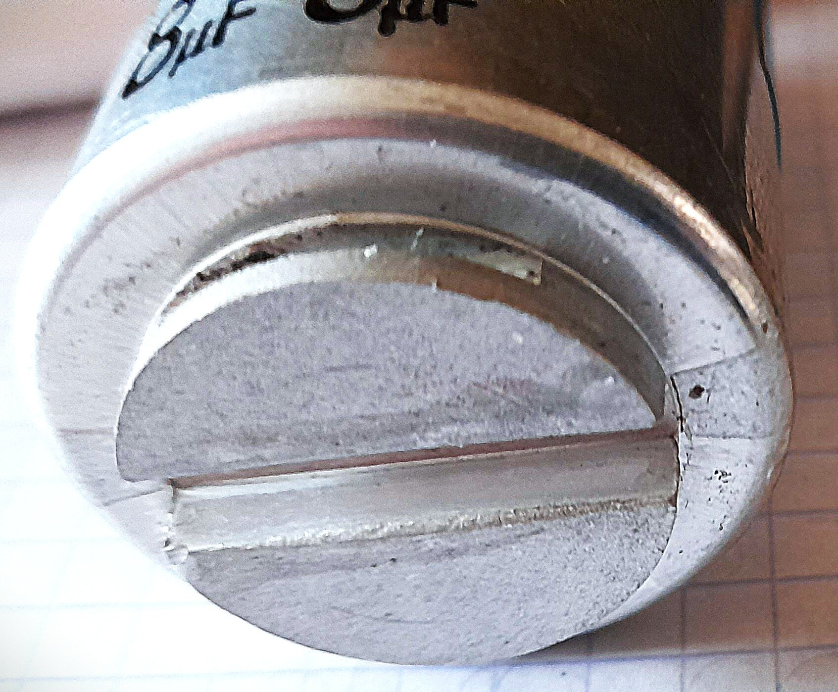

Celui du sèche-linge ne l’est pas c’est peut être grâce à sa carcasse en alu?

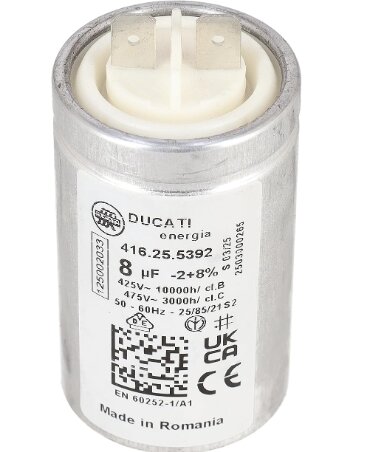

J’ai commandé le nouveau condensateur en ayant le soin de choisir un modèle qui se fixe par glissière comme celui d’origine:
Patrick.
