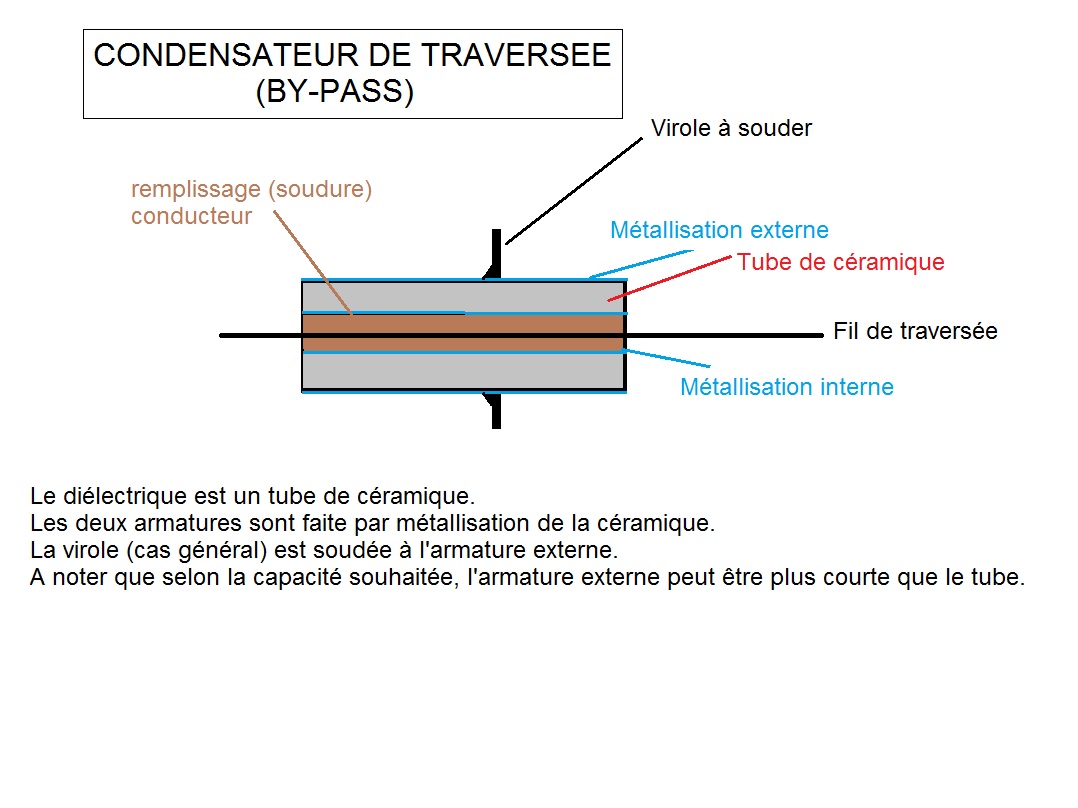

Bonjour Souris, Amiot, Alain (super l’humour) et les autres amis du forum,
Amiot , un dessin valant mieux qu’un long discours, je vous ai réalisé un petit croquis
ci joint.
Amitiés à vous même et aux amis du forum. Cordialement. B. THOMAS (RFL 76)

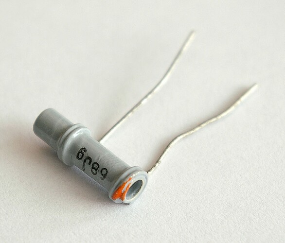

En fait c’est un condensateur céramique tubulaire indentique à celui de la photo ci-desdous, dont l’armature extérieure est soudée dans un tube de métal fileté, de même qu’un fil de cuivre placé à l’intérieur est soudé sur l’armature intérieure.
PS: J’ai commencé la préparation de ce post avant de voir ensuite que Bernard Thomas avait fait un beau croquis pour epxliquer cela dans les moindres détails, mais je poste tout de même ma réponse.
Merci Alain pour cette belle démonstration. Et celui-ci s’est fait écraser.

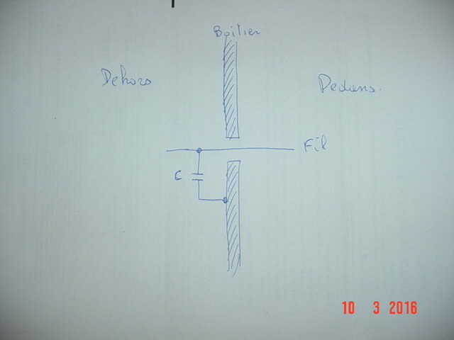

Merci Henri-Louis, merci Bernard, je n’avais pas trouvé un schéma sur la toile.
Ce que j’assimile mal, c’est le fait que notre composante alternative que l’on veut découplée a le passage libre, puisque l’alternance négative passe directement par le châssis et l’alternance positive à le passage libre puisque le fil traversant n’est pas interrompu par un diélectrique.
J’ai du mal à comprendre comment se forme une résistance au passage de cette tension sinusoïdale.
Rebonjour Amiot et les amis,
A moins de travailler en UHF où une simple longueur de fil constitue une self (qui associée au condensateur
by-pass) constitue un filtrage efficace, pour les fréquences plus basses, le by-pass (1nF en général) ne
suffit pas et il est souvent précédé d’une self (de choc) d’arrêt qui, avec le by-pass, constitue un filtre
efficace évitant de rayonner de la HF, à l’extérieur du capot,sur la ligne d’alimentation tout en laissant libre passage (une self laisse passer une tension continu) à la tension d’alimentation.
Sincères amitiés à vous tous. Cordialement B. THOMAS
