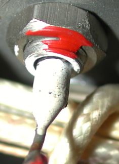

voila ans mon Wobulateur Ribet&Desjardins il y a ce condensateur de 1 nano qui est H.S. l’écrou doit faire 3 ou 4 mm
Je n’en trouve pas à vis sur le net.
Si l’un de vous en a ?
Merci d’avance

Je confesse que je n’ai jamais rencontré, jusqu’à présent, de tels condensateurs ayant un diamètre de 3 ou 4 mm sur le filetage. D’après la photo, j’ai tendance à pense c’est davantage.

je viens de mesurer au pied à coulisse, je ferai un bien piètre prêtre, en fait le plat de l’écrou de mon traversant fait 7mm, donc ça doit aller.
Je redoute que nous nous embrouillions. Quel est donc le diamètre du trou dans lequel est placé ce condensateur ?

J’ai eu Patrice ( amiot ) au tel dans la journée, en fait il n’avait pas vraiment compris le principe de ce genre de condensateur…
Il n’avait, ni dessoudé les extrémités ( ce qui répond à Bernard : les mesures ne valent rien ), ni démonté la bête.
Je lui ai donc suggéré dans un premier temps de mesurer au pied à queue la dimension sur plats de l’écrou pour avoir une idée des dimensions ( ce qui répond à Joël ! ).
A vue d’oeil, le diamètre du filetage peut se situer dans les 5,5 mm ( valeur citée par Souris Blanche ), mais pas plus à priori et ça ne nous donne pas le diamètre de perçage.
Et puis, comme l’a dit Bernard, il y a fort peu de chances que ce bypass soit si malade que ça, même si la partie supérieure est cassée, si c’était pour moi, je le laisserais comme ça…
Autre possibilité à vérifier, supprimer tout ce qui est dans le canon filété et souder ( si le métal du canon le permet ) un bypass classique ( mais la capacité risque d’augmenter du fait du canon, ce qui aura probablement aucune importance ).
Patrick
la valeur mesuré de l’écrou (7mm) correspond à une vis de 4mm.
Cela suppose toutefois qu’il s’agisse d’une vis tout à fait normale et classique. Mais tel n’est pas le cas ici.
Tout laisse penser que le perçage a tout simplement 6 mm de diamètre, ce qui est un grand classique. Mais il a fallu tant et tant de détours pour qu’une souris puisse le comprendre… :open_mouth:

je crois qu’on se noie dans un verre d’eau
quel est le symptôme ?
si c’est juste un bout cassé, la valeur aura un peu baissé, sans plus
en général ça tourne autour de 1500 pF
si ça ne fait plus que 1000, ça ne changera rien
si l’appareil fonctionne toujours, on ne touche à rien

Sur la photo qu’on nous a présenté, il n’y avait pas de bout cassé. :open_mouth:

si, il est cassé, mais il faut trouver l’image sur un autre post : viewtopic.php?f=1&t=246923&start=30#p392921
Patrick
attention vous avez affaire à un novice du condensateur traversant.
En fait il fait une fois déssoudé 0,80 nano.
Je n’ose pas le dévisser sinon il risque de s’effriter complètement.
Donc vous me conseillez de laisser à l’abandon ce pauvre traversant éclopé.
Toujours monsieur Roque m’en a envoyé, je pourrai le changer.
