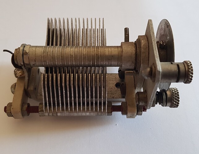

Bonjour, qui saurait dans quel type d’appareil, ce condensateur variable pouvait être monté? 10pF à 250pF.

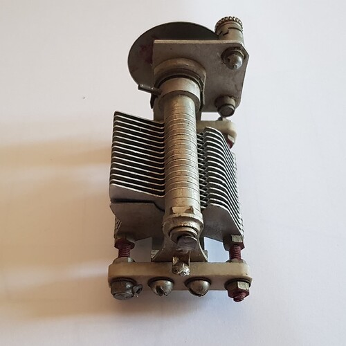

Est-ce bien un condensateur variable?
L’axe de commande me semble bien court pour être relié à quelque chose.
Pas de bouton de commande, juste un indicateur numéroté.

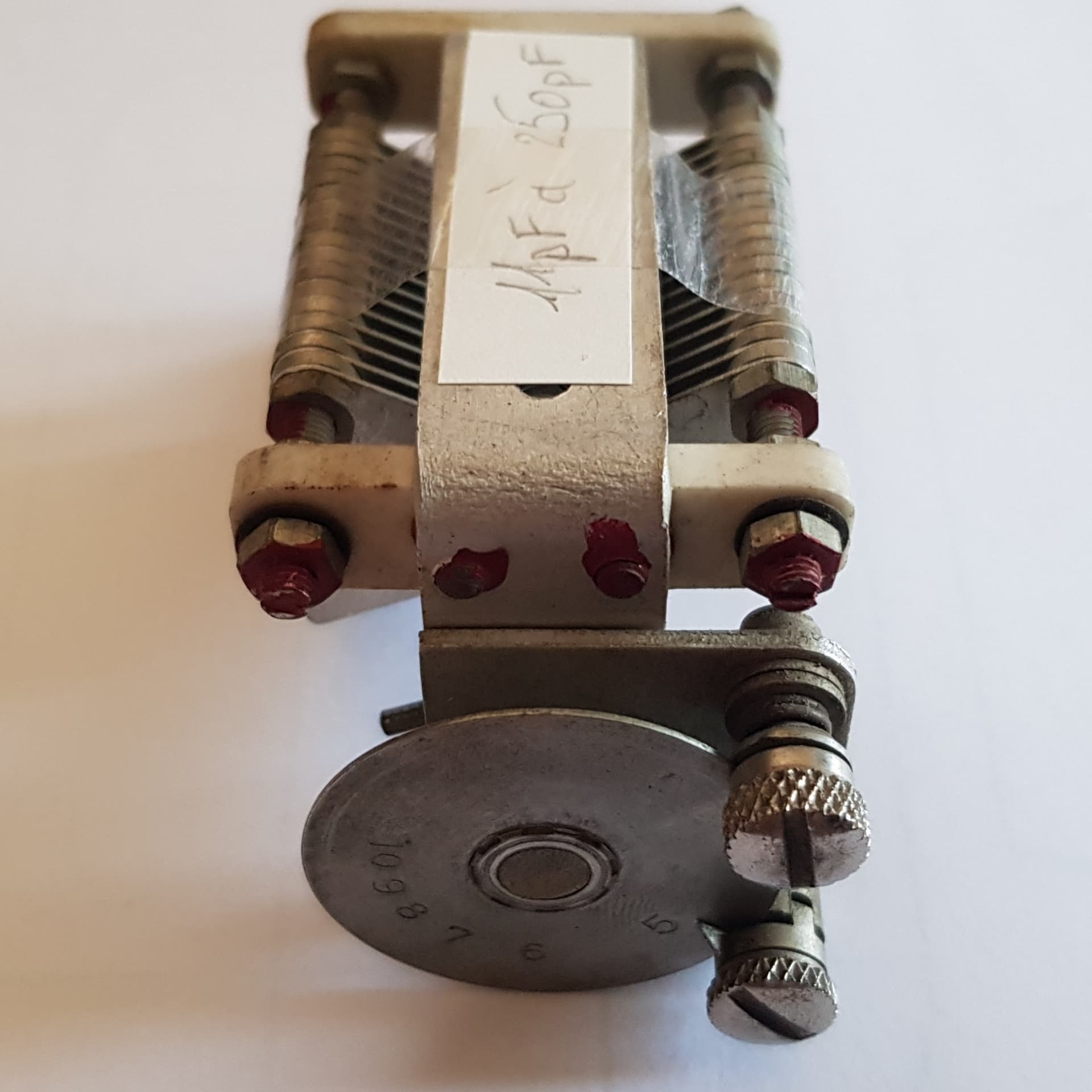

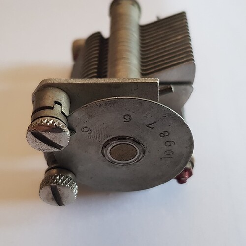

Un ajustable avec la molette de réglage en bas et la molette de verrouillage en haut?
Bonjour Guy, oui sur la dernière photo, la vis du bas fait tourner la rondelle graduée qui entraîne l’axe et la vis du haut bloc l’ensemble.
Il ne s’agit pas d’un condensateur variable mais d’un condensateur ajustable.
Son utilisation était sans-doute dans un émetteur ou un récepteur professionnel ou encore une construction de radioamateur, en fait dans tout appareil nécessitant un condensateur dont la valeur doit être ajustée pour la mise au point finale de l’appareil.

ce sont des réglages sur des E/R multicannaux
quand on changeait le Qz de canal de l’ E/R ; il etait indique dans le livret positionner tel ajustable sur 6 , tel autre sur 7 et ainsi de suite…
c’est la raison pour laquelle il y a un cadran gradué
apres on bloquait la position du CV et l’ER etait reglé pour le nouveau canal
cela date sans doute du debut 2eme guerre mondiale
