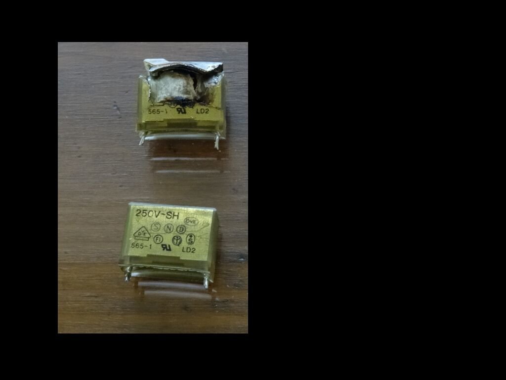

Bonjour à tous.
Récupéré ce matin dans la benne, un generateur bf des années 80.
Je le demonte pour inspection et entre les deux bornes d’alimentation et la terre se trouvent des RIFA qui ont gonflé et se sont fissuré.
Après démontage ils semblent quand même bons😈.
Jai l’impression qu’ Il y en a un peu partout de ces cochonneries, prêtes à prendre feu!
Le pire, c’est que j’en ai quelques un qui sont neufs, en stock… et aussi fissurés!
Robert.
La fissuration résulte de l’utilisation d’araldite avec un processus de polymérisation inadapté.
Ce sont des bombes, meme semblant bons ils explosent au bout de quelques minutes ou quelques heures. A virer d’office!
+1 C’est une des principales causes de pannes , a remplacer de toute urgence

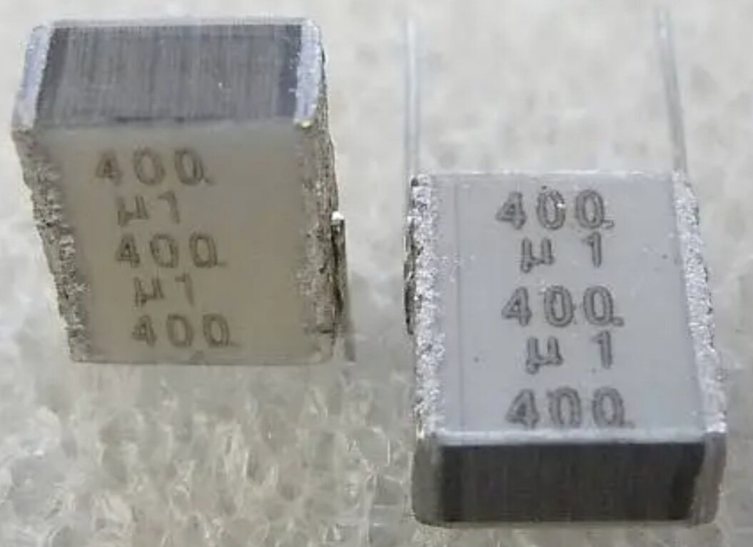

Pendant qu’on y est, ceux là aussi sont capricieux:
S’ils ont été un peu forcés au montage, leur valeur change avec le temps…
Cest étonnant qu’ils n’aient pas mis d’enrobage.
