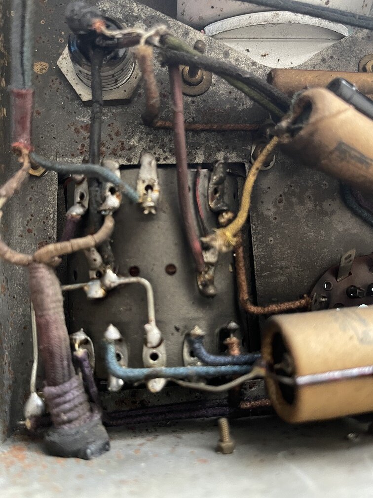

On ne vois pas assez bien comment c’est câblée , et d’autant moins que ça a été partiellement décâblé ! (un schéma aurai été préférable)
Le 0,5µF de cathode a peut être été monté là , faute de mieux, parce ils n’avais rien d’autre sous la main à l’époque …
la 6K7V gagnerais a être remplacée par une 6K7 métal ou une MG ou 6K7G (la 6K7V est une version de fabrication économique (et médiocre) et avec ampoule de verre recouverte d’une métallisation (souvent sujette a faux contacts) c’étais des lampes « au rabais » …

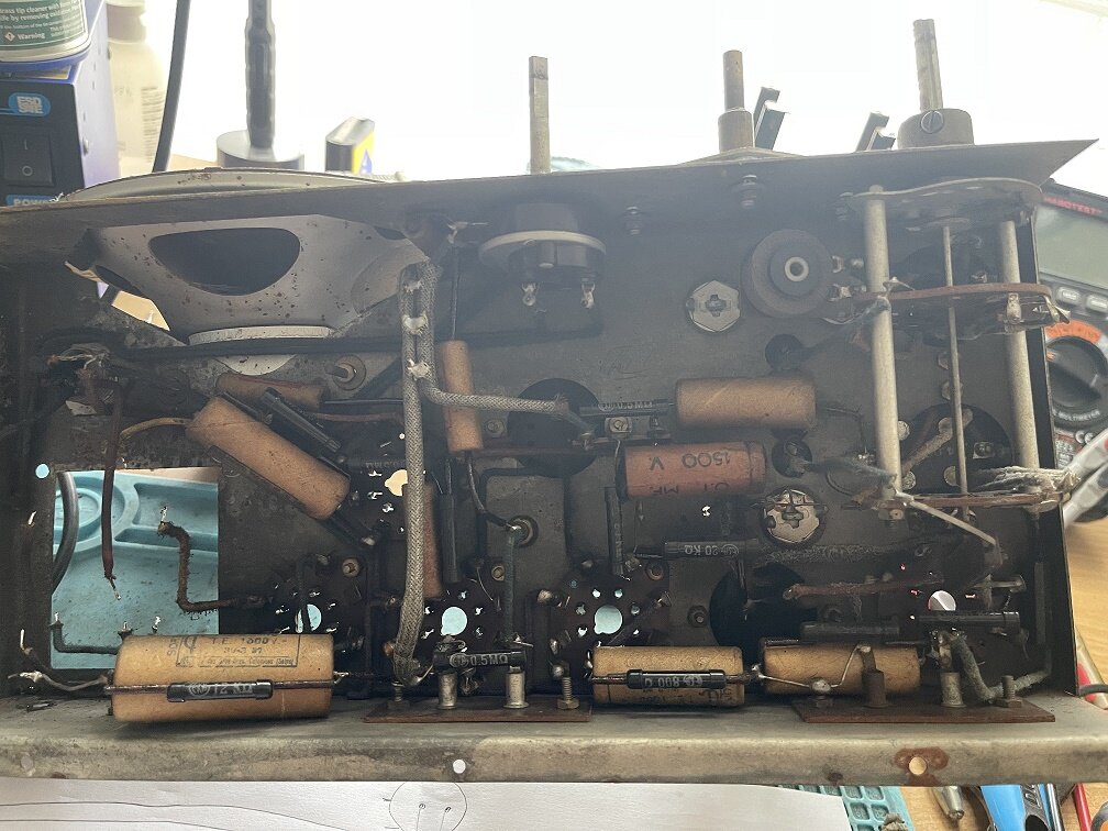

Ce poste me semble avoir été monté par un petit constructeur local et en temps de guerre, avec les moyens du bord, et avec les restrictions et rationnements dues a cette guerre …
(ce qui expliquerais l’emploi de tubes au rabais et de composants de valeurs inadaptés …Ca devais marcher quand même , plus ou moins, et on s’en contentais , à l’époque )
Quel en était le fabricant ?

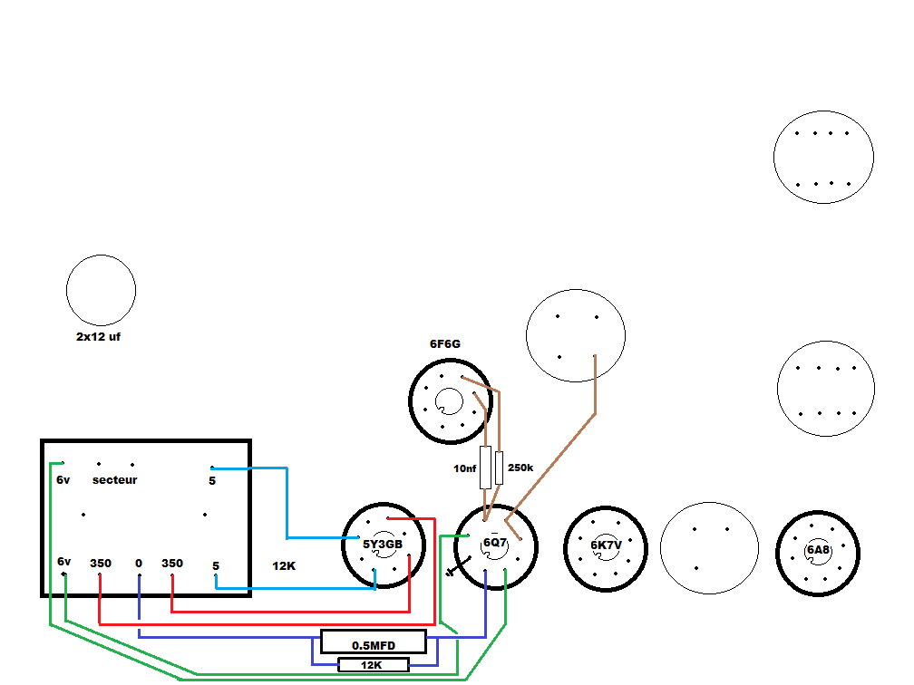

Au premier post on parle d’une 6Q7 (det + BF) , non d’une 6K7.
Une idée, peut-être est-ce une bêtise, mais il pourrait s’agir du découplage de la grille écran que l’on aura relié à la cathode, elle-même mise à la masse ?
On sait que ce condo est connecté à la cathode, mais l’autre « papate », elle est branchée où ? :slightly_smiling_face:
c’est bien un decouplage cathode
mais la 12K me semble forte on trouve habituellement entre 3K et 7K
chercher des shémas avec une 6Q7 dans le GL pour avoir des valeurs
la resistance anode triode fait quelle valeur ?
Classiquement c’est une 3k , mais avec 12k et 0.5uF il y a très peu d’atténuation des graves

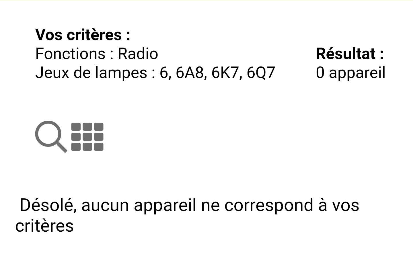

Si on fait recherche avec jeu de lampe comprenant une 6 k7 V
5Y3GB-6F6G-6Q7-6K7V-6A8
pas de modéles
en retirant le V de 6K7 sa fonctionne
Naturellement, pourquoi mettre un « V » comme suffixe, il faut faire les recherches avec aucun suffixe (G, GT, MG, etc) pour les lampes américaines dans le GL.

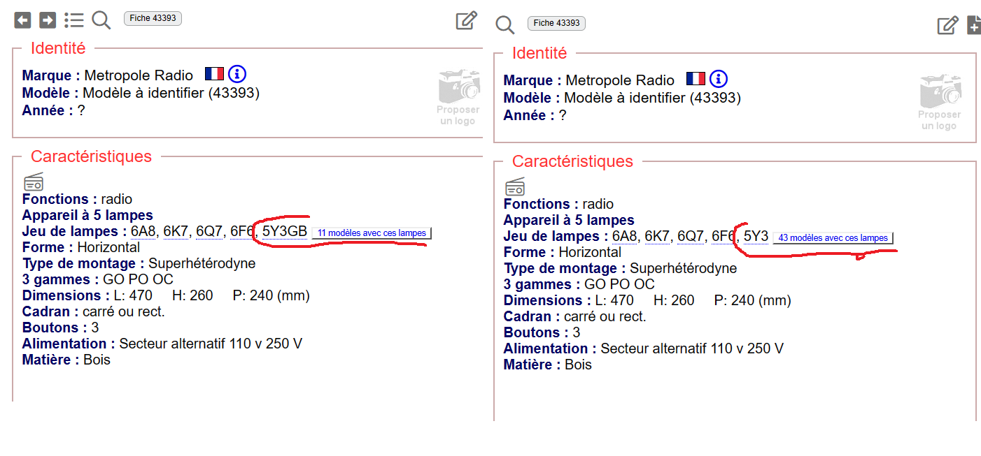

j’ai essayé
une liste de postes avec 5Y3GB
une autre sans le GB
et en plus mettre des suffixes dans la liste des tubes d’un fiche bloque la recheche de schémas ayant le même jeu de tubes
si on met 5Y3GB les postes a schéma équivalents utilisant une 5Y3 ne seront pas trouvés
donc sauf si le suffixe a trait a la performance d’un tube ( caractéristiques électrique franchement différentes ) et pas a une amélioration mineure du style lampe plus petite ou blindée ou plus tolérante a la valeur de la capa de filtrage il ne faut pas en utiliser dans le liste des tubes

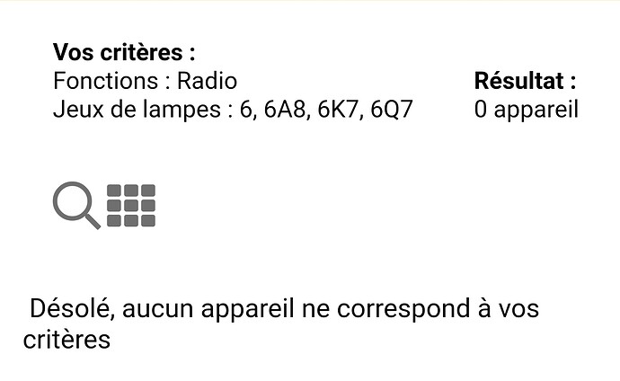

Là on ne trouve rien, normal avec une lampe dont le type est « 6 » :
Avec le lien corrigé :
