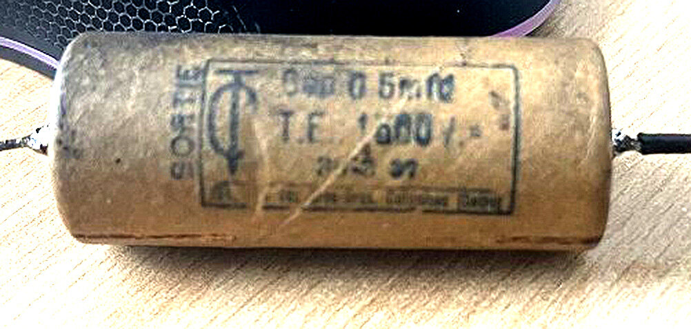

bonjour,
J ai un condensateur et je voudrai savoir si il et polariser ou pas
05 mfd 1500v
il est sur une 6Q7 cathode
merci

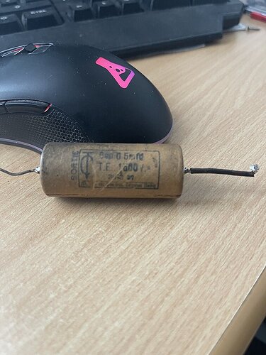

au vu de sa taille je dirais non polarise ( des polarisés 1500V jamais vu )
mais tu peux toujours et sans risques remplacer un condensateur polarisé par un non polarisé
merci
C’est aussi mon avis. Il n’est pas polarisé. Mais je me demande s’il faut lire 0,5 µF ou 0,05 µF. La tension d’essai est marquée 1500 V. Pourtant, un condensateur d’époque de 0,5 µF devrait être plus gros. C’est ce qui me fait plutôt penser à 0,05 µF. Une particularité est ce marquage « SORTIE », qui est l’armature externe, bien que le condensateur ne soit pas polarisé. En outre, pour un découplage de cathode, cette capacité serait bien faible. Il faudrait voir le schéma pour pouvoir se faire une idée.
peut etre une cathode d’une etage MF ou de la melangeuse ? mais surement pas d’un etage BF ou il y a eu bidouille

effectivement 0.05µF

Plutôt 0.5 μF ou 500 nF il me semble d’après la taille.
Il me semble un peu gros pour 0.05 μF ou 50 nF et en découplage de cathode pour une 6Q7 cela me paraît plus plausible
Soit un 22 microFarad ou 47 microfarad, si on met un 0,5 microfarad cela amène une contre réaction à certaines fréquences donnant une meilleure audition, mais il y a moins de gain, donc moins de puissance. C’est à essayer.
Tension à 50 V suffit.

-Si c’est qu’un découplage de cathode de préamplificatrice BF : ce condo est inadapté (habituellement je met 15, 22, ou 47µF en 25V, et c’est plus conforme aux usages et besoin d’une préamplificatrice BF )
-Si c’est autre chose : il faudra relever le schéma , et comprendre comment c’est monté et pourquoi cette valeur a été choisie (contre réaction BF ? commutateur de musicalité ? liaison par la cathode en basse impédance ?)

Oui, mais comme on le sait pertinemment, à l’époque les μF s’abrégeaient couramment mfd, MF, (ou autres désignations du même genre) sur le marquage des condensateurs, aucune « norme » n’étant respectée par les différents fabricants.
Donc c’est bien un simple et classique condensateur papier de 0.5 μF, essayé à 1600V.
