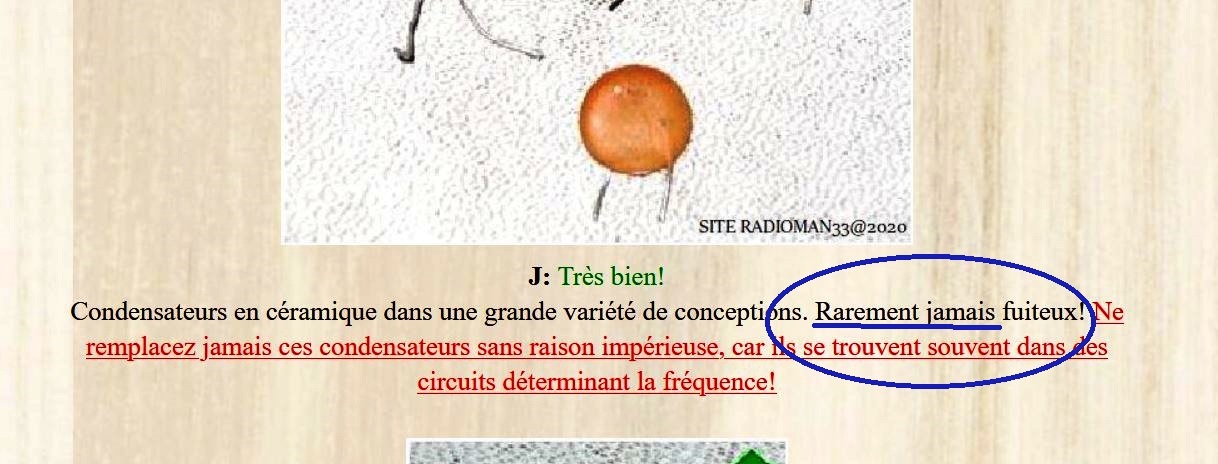

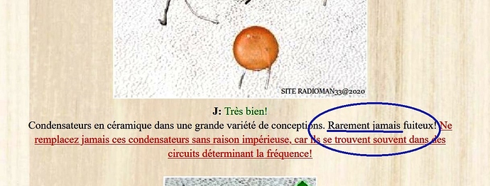

@Radioman33
N’y aurait-il pas une petite erreur au point J?
oui, erreur de traduction: c’est corrigé!

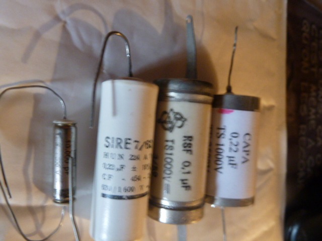

Bonsoir
P1020607
Condensateurs à huile y compris le petit 10nF 300V tous sorties sous céramique, matériel en qualité professionnelle neuf d’origine
