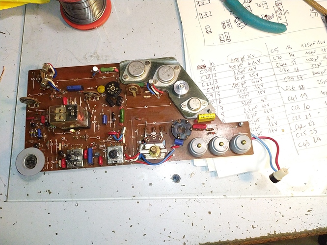

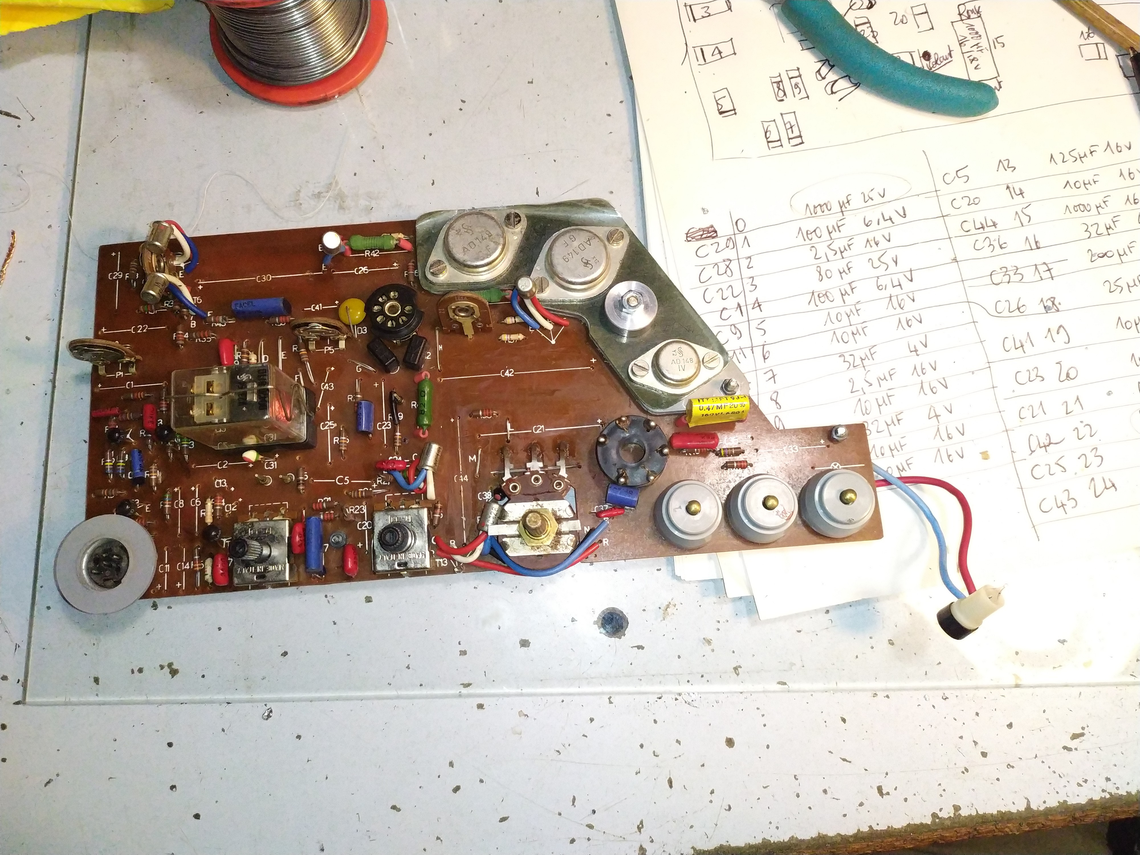

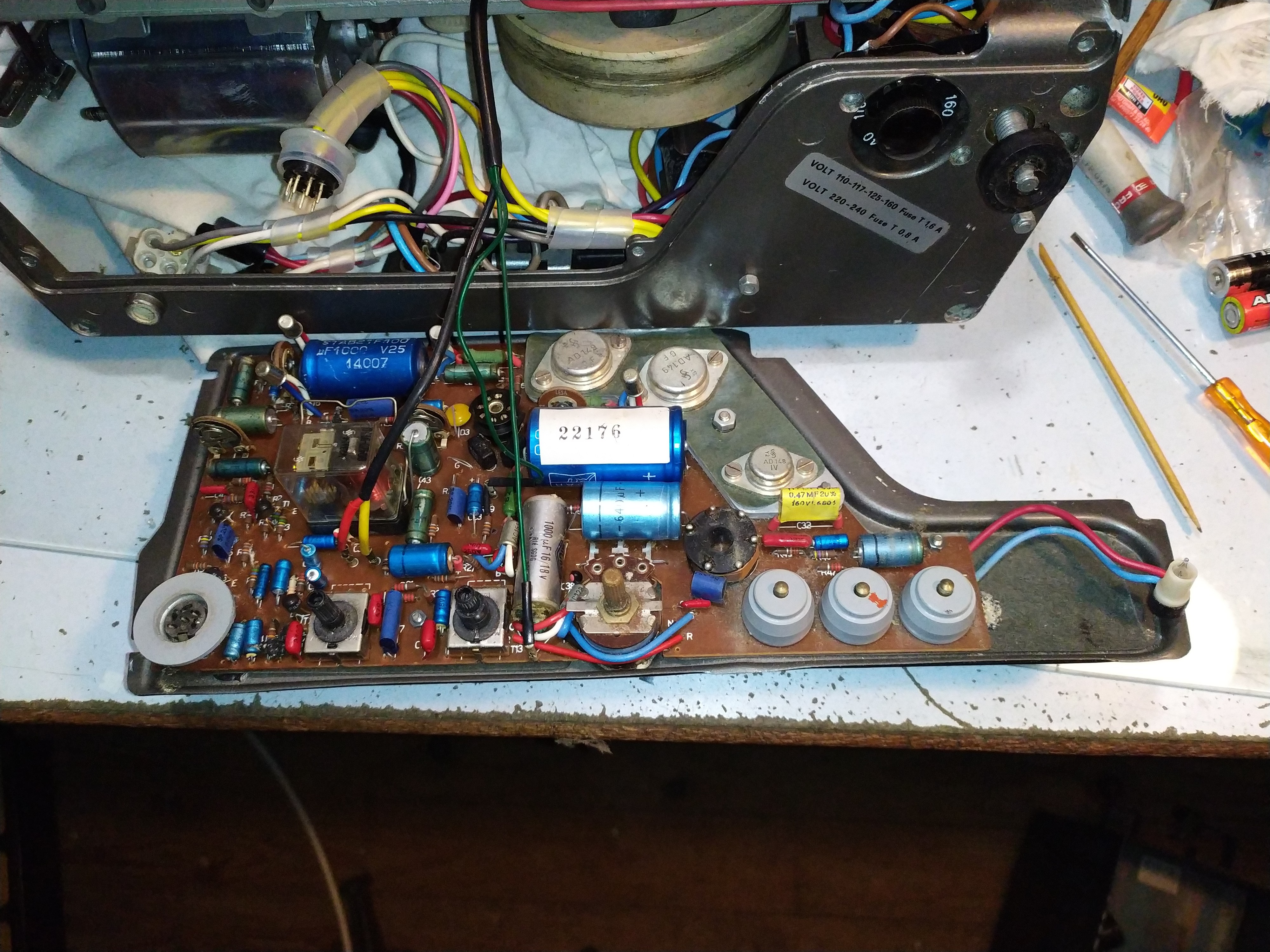

Sur une carte des années 60 j’ai 13 valeurs de chimiques différentes. C’est une carte de partie son d’un projecteur de cinéma familial. Je trouverais une formule d’assortiment de 20, 50 ou cent valeurs je suis sûr que ça me rendrait service.
Est ce que ça s’est vu de tout remplacer par des radiaux ? Parce que dans ce cas il y a pléthore et a des prix plus intéressants. Je vois quand même qu’il serait impossible de retourner une patte et d’installer le condensateur à plat, patte trop courte, alors tout en vertical et pattes en grand écart c’est pas super.
