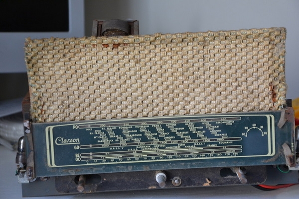

Bien que débutant en électronique, je cherche à restaurer un poste Clarson modèle Monaco. Avant de le mettre en route, je souhaiterais changer les condos.
Il y a 4 condensateurs papiers 2 de 20000 μμF et 2 de 10000 μμF

Je me suis dit que des photos, ce ne serait pas plus mal.
Cordialement,
Pierodey

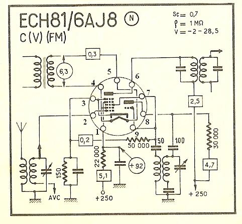

Peut-on avoir quelques photos de cette résistance ainsi que la partie qui l’entoure ?
Vous dites qu’elle va de la ECH81 ( quelle broche ? La 3 ? ) à la masse du condensateur chimique, mais c’est aussi la masse générale du châssis.
Pour la capa marron, elle est entourée de résine synthétique teintée et vernie en surface, et doit être encore bonne.
php
Merci pour l’analyse du problème de résistance endommagée. Je n’ai d’ailleurs pas compris comment elle a pu se briser en deux et c’est en la dessoudant qu’elle s’est noircie (elle n’était pas facile à atteindre derrière d’autres composants) et j’ai perdu le marquage. En mesurant à l’ohmmètre chacune des deux moitiés, j’obtiens au total entre 18 et 20000 ω. Ce qui correspond à peu près à la valeur indiquée sur votre schéma. En réexaminant le montage de cette résistance, on voit qu’elle relie la broche 1 de L’ECH 81 à un + de l’électrochimique et non comme je l’avais précisé antérieurement à la masse. Donc, je vais me baser sur la valeur de 22000 ω qu’on trouve sur votre schéma. Est-ce que cela se tient?
Merci encore, bonne soirée,
Piérodey
OK, cela se tient parfaitement. :wink:
Je me disais aussi, la résistance cathode d’une changeuse qui se coupe, c’est du jamais vu.
Ce qui a pu se passer :
La capa cerclée de rouge a claqué, court-circuitant la HT prévue pour l’écran ( broche N° 1 ) Cette capa a été changée, sans-doute par la capa enveloppée de plastique 47nF. La résistance a chauffé, d’où sa fragilité, mais n’a pas été changée. :wink:
