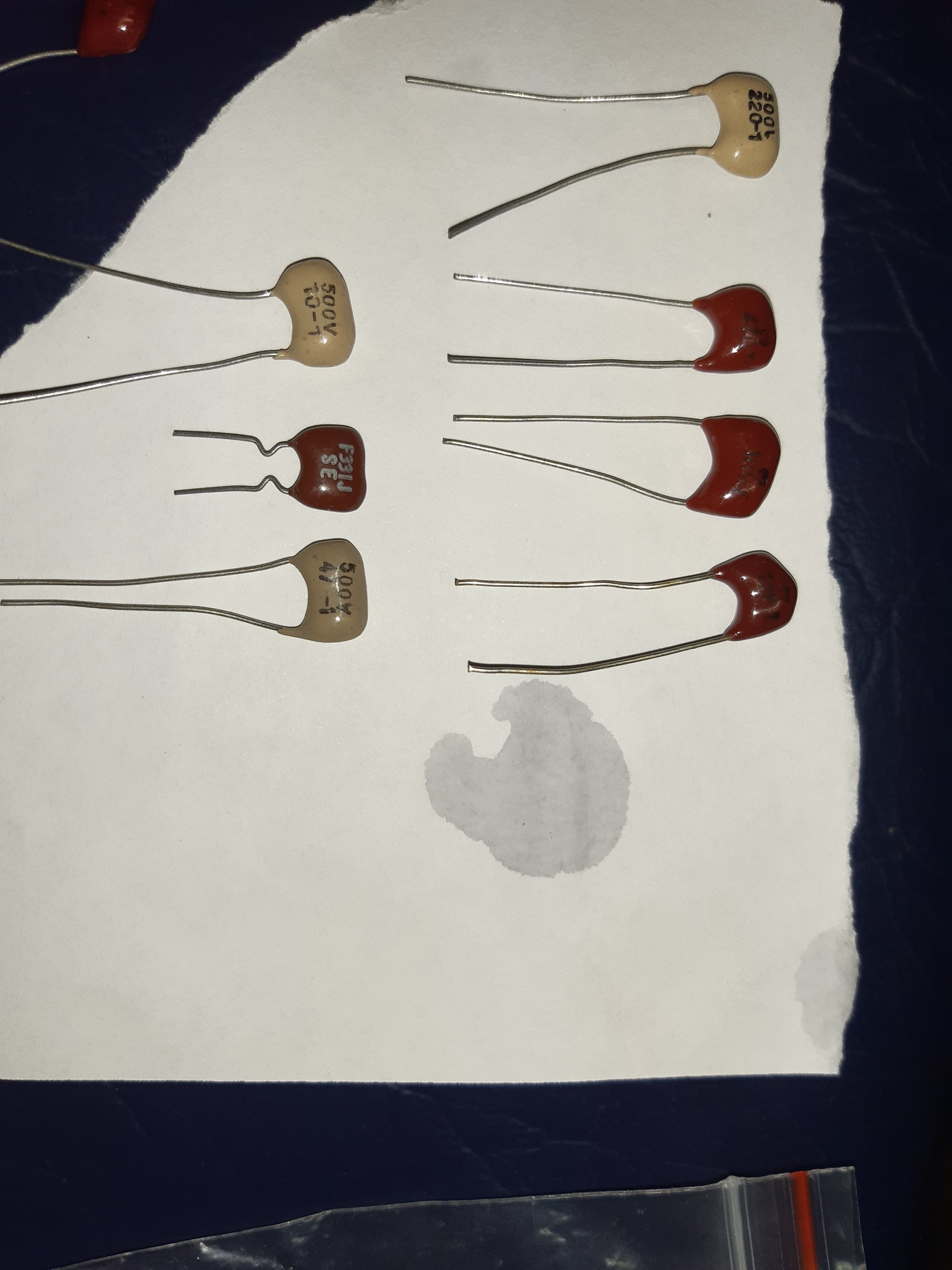

J’ai commandé sur Radioélec et reçu un lot de condensateurs petites capacités. Le problème étant que mon multimètre ne descend pas jusqu’à ces valeurs, et j’ai un peu de mal avec les marquages (je pense connaître les valeurs, pour certains c’est évident, mais je ne voudrais pas me tromper )
Merci pour votre aide
