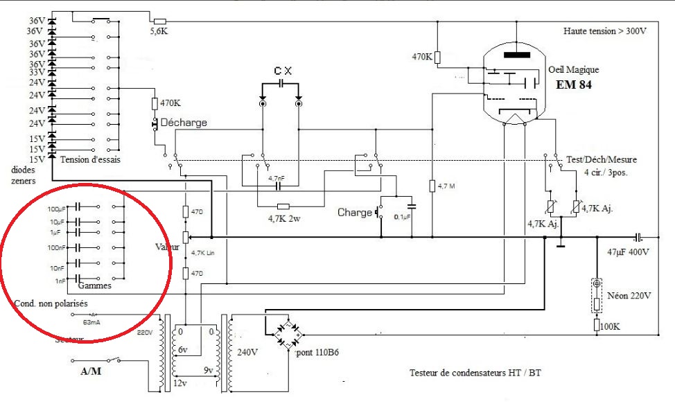

Bonsoir je suis a la recherche de deux condensateurs non polarisés un de 10 µf et un de 100 µf 400 volts
merci d’avance .

Bonsoir ,c’est pour fabriquer un testeur de condensateur HT/BT de notre ami radioman33
100µ ça va etre cher!

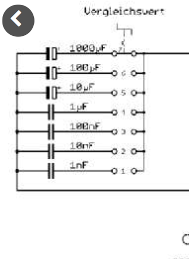

On y voit 3 condos de 10,100,1000 microfarads,mais polarisés. …

Pour ces valeurs vous ne trouverez qu’en polarisés. …
Ce n’est que mon avis…:wink:
10µ c’est facile et pas trop cher, 100 il faudrait mettre 2 47* en // mais cela fait un condo a 50€!
1000µ n’en parlons pas!
Est t’on sur qu’il s’agisse bien de condos NON polarisés ?
Hello, le schéma est clair,ils sont polarisés
Cest pour la partie pont de mesure
Bonjour,merci pour vos réponses et oui je dois changer de lunettes désolé. :face_with_monocle:

Ils sont quand même trés mal représentés. Le schéma représente des NON polarisés ! d’ailleurs, c’est indiqué, et il manquerait les signes de polarité, comme sur le 47 µF à droite du schéma.
100µF 450V 3,25€ et le 10µF 0,86€ chez RS

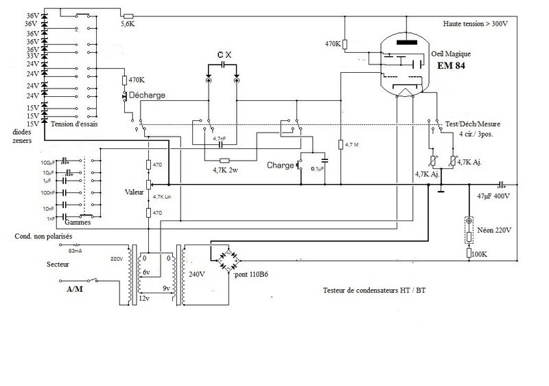

Entièrement d’accord, je vais reprendre le schéma!

Si cette série de condensateurs sont les condensateurs « étalons » d’un pont de mesure, il faudrait plutôt se focaliser sur leur qualité de fabrication et leur tolérance.
Il faudrait choisir des 1 ou 2% pour cette utilisation.
