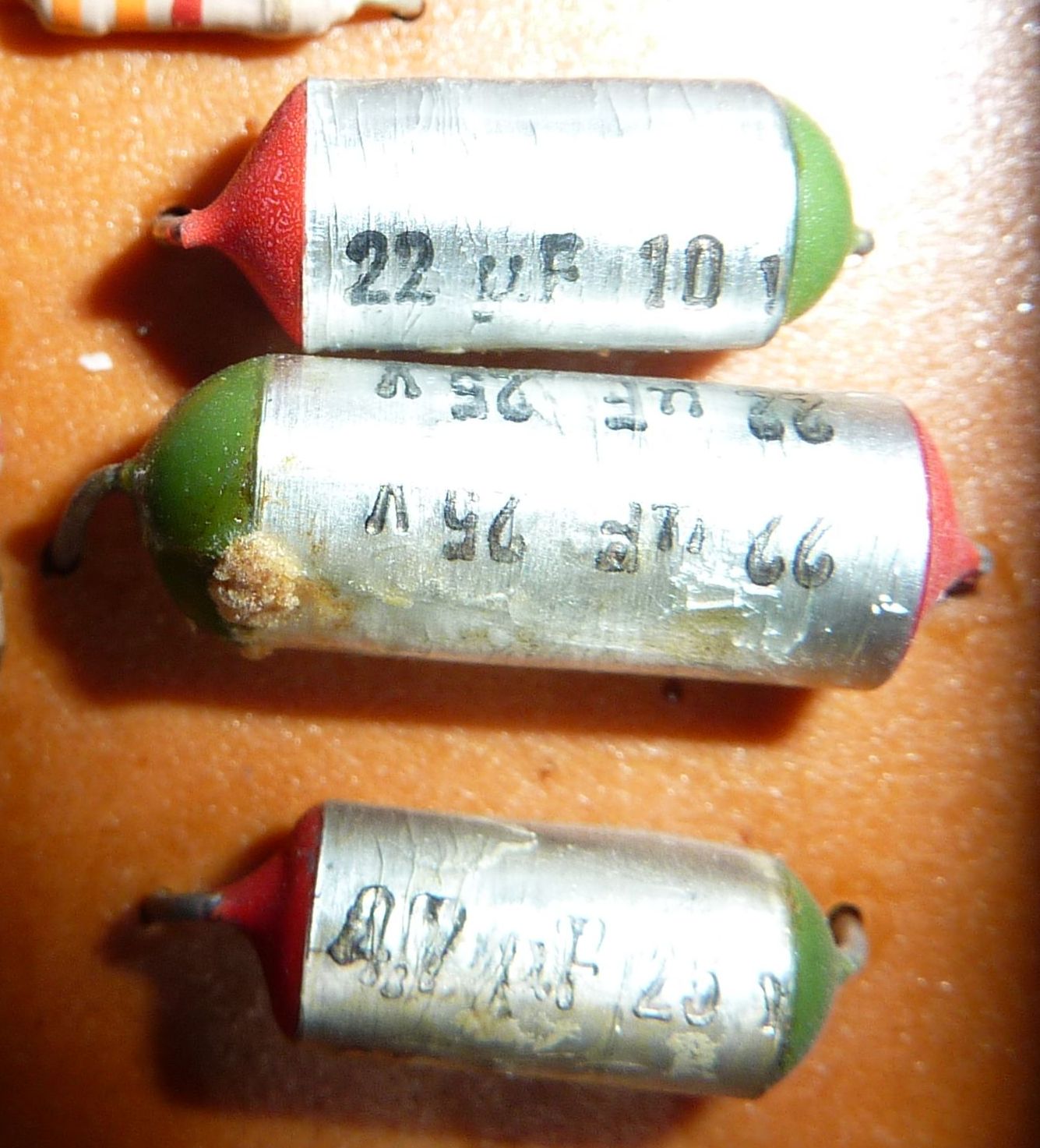

Bonsoir à tous,
J’ai souvent remarqué sur des appareils que les condensateurs chimiques de cette marque (voir photo) présentent des « chiures » sur le corps cylindrique ou à la jonction des embouts de couleur avec le corps.
Est-ce mauvais signe et faut-il changer systématiquement, même si la valeur du composant semble correcte?
Merci pour vos réponses.
J-F.
Ce genre de condo , est à mettre à la poubelle (bout vert et bout rouge).
Cordialement
Pierre
Merci Pierre.
Je vais avoir du boulot mais il est préférable de le faire pour ne pas re-démonter dans quelques temps.

C’est exactement comme ça que je vois les choses. Cette marque est assez minable et il faut ouvrir l’oeil dès qu’on la voit sur un composant.
Douces salutations !
ce n’est pas la marque qui est minable, ils ont fait des bons chimiques pro utilisés dans le militaire qui tiennent
mais cette série rouge/vert est effectivement du gros c.a.c.a

C’est vrai ce que dit Gérard, ces petits SIC SAFCO ne sont ni pires ni meilleurs que tous ceux qui ont été montés à l’époque…
Ce sont les très faibles valeurs (moins de 1µF) en basse tension qui ont toujours posé problème…
Je confirme, je persiste et je signe, comme dit la chanson.C’est vrai que ces modéles n’ont pas été ce qui se fait de mieux, mais les autres, à cette époque,n’étaient pas meilleurs
.En tous cas, la marque n’est pas à dénigrer, car ils ont fabriqué des modéles professionnels et militaires, effectivement d’excellente qualité, notamment en BT ( les fameux modéles verticaux en alu qui se fixaient par deux pattes, avec le plus et le moins à vis, qui étaient d’une fiabilité remarquable.D’ailleurs, ils s’utilisent toujours.

Messieurs ne me faite pas passer pour un ignare , je n’ai pas dit Sic-Safco , j’ai bien dit ( bout rouge et bout vert ) .
Quand je trouve un condo comme ceux de la photo je vire , ne vous déplaise , chacun fait comme il veut , moi c’est comme cela.
Ce modéle de condo fait parti de la série dite économique et etait de nature de mauvaise qualité , ce qui n’enléve rien d’autre à la marque , quoi que ( Cogéco )etait de meilleure qualité à cette époque .

En ce qui concerne la qualité de ces derniers, je constate que les avis sont partagés. Ce type de « chiure » dépend certainement des conditions d’utilisation car tous ne le font pas (mais presque).
Personnellement j’en ai vu sur des petits matériels fabriqués pour le domaine militaire (genre alimentation basse tension) ce qui laisse supposer que la qualité n’était pas forcément mauvaise. Si j’ai mentionné S.I.C./SAFCO, c’est que la majorité comporte ce sigle. J’ignore si d’autres sociétés ont sorti un modèle identique par le marquage en couleur.
Malgré le grand respect que j’ai des avis de tous, je pense qu’une fois qu’un matériel électronique est démonté sur l’établi, je préfèrerai changer tous ces condensateurs, mais je fonctionne aussi souvent à l’économie et conserve ceux d’aspect et de valeur corrects.
Ma question sur ces composants fait suite à l’examen d’un oscilloscope que je possède depuis 30 ans et ai utilisé sans aucune faiblesse de sa part jusqu’ à ces temps derniers. Après un hiver rigoureux, il montrait des signes de fatigue au démarrage. C’est un CENTRAD 774 D qui fait l’objet d’un autre post de ma part. Cela n’est pas un appareil haut de gamme, mais il me suffit pour les travaux que j’ai à faire en attendant mieux. C’est la première fois que je lui ouvre le ventre. Après quelques heures à une température plus douce, il se remet de son rhume et fonctionne très bien mais je vais malgré tout remplacer ces quelques condensateurs qui me préoccupent.
