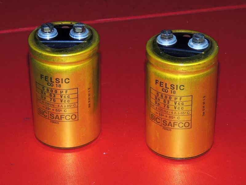

J’ai quelques condensateurs SIC-SAFCO NOS que je pourrais éventuellement utiliser pour le filtrage de l’alim d’un ampli BF.
Est-ce que quelqu’un en connait le mtbf ?

c’est variable, en fonction de tas de paramètres … mais bon, à 20°C (hors canicule climatique ou « Classe A » :laughing: )
de 5 à 32kHeures … http://goofaman.free.fr/papa/catalogues/SIC_SAFCO_Catalogue_08_E_OPTI_.pdf
et ça marche très bien (4 par E2A , monte d’origine années 90)
