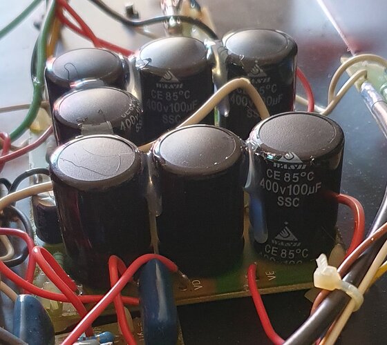

Ce qui m’amène aujourd’hui, c’est mon ampli guitare. C’est un ampli à tube de 60w de marque Pignose. Il a un super son mais malheureusement depuis peu, des bruits bizarres sont apparus. J’ai ouvert la bête et découvre que les condensateurs d’alimentation sont bien gonflés. Donc le premier travail sera de les remplacer. Ils sont marqués 400v 100uf ssc et je ne trouve pas de correspondances sur les sites marchands. Que veut dire ssc?

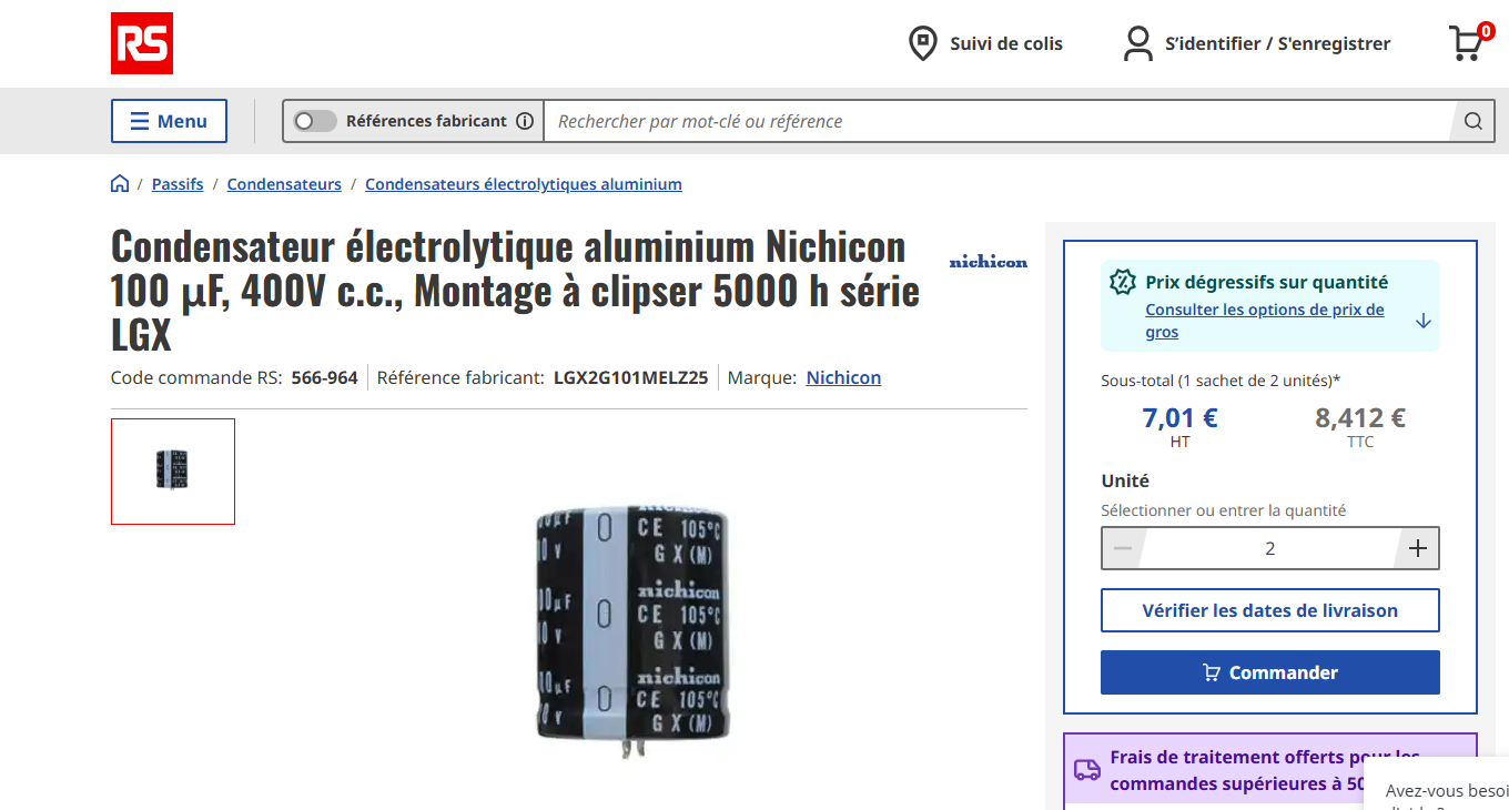

Merci pour les réponses. Du coup la serie LGX est semblable a la série SSC.

Merci Radiolo pour la rèf. Je vais pouvoir les commander.

A oui, ils sont prêt à exploser!

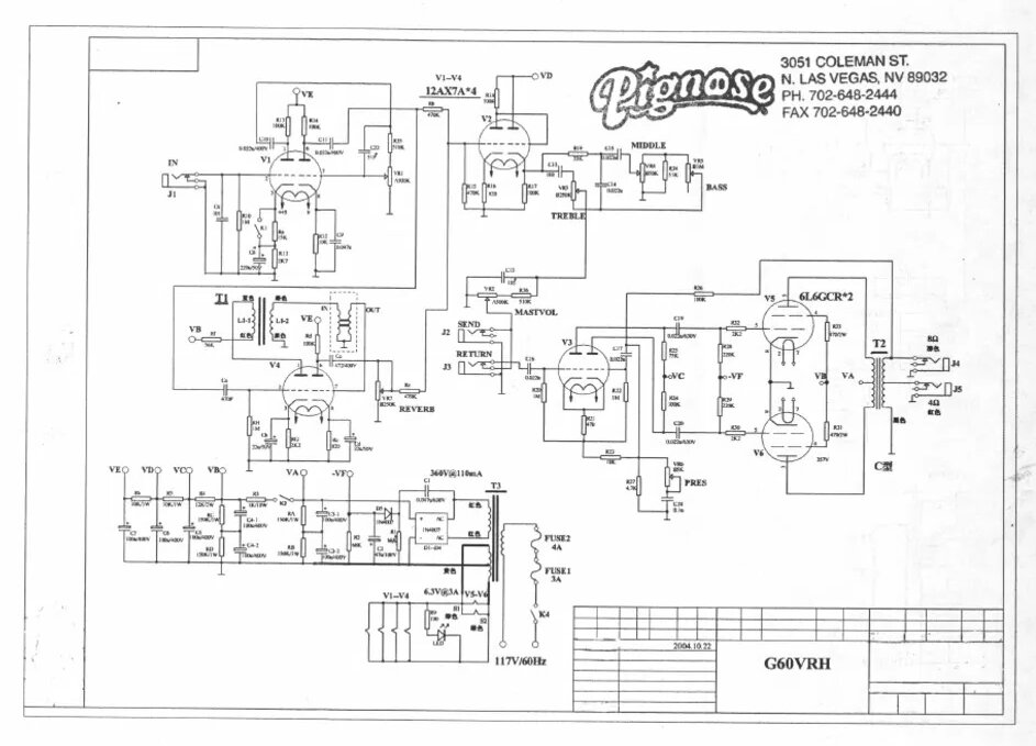

on a un schema ?
j’ai cela mais pas de bonne qualite

Pour moi ce type de chimique ne me semble pas malade, le bombage de la pastille plastique du dessus est causé par le retreint de la gaine thermorétractable à la fabrication.
Tu dis que l’ampli fait du bruit… quel type de bruit ? : du bourdonnement 50, 100 Hz, sifflement, craquement genre faux contact.
Est ce que ce bruit est en permanence, est ce que le potar de volume joue sur la puissance de ce bruit.
En tapotant doucement avec le manche en plastique d’un tournevis est ce que le bruit s’arrête, empire… :thinking:
pour en avoir le cœur net, il faut appuyer dessus la bosse.
  • si elle s’enfonce : condo probablement OK
  • si elle ne s’enfonce pas : condo probablement HS

j’avais pas osé le dire mais certains condos ont une pastille plastique plus ou moins bombée… et cela n’a rien à voir avec le tube ALU bombé prêt à faire boom.
FAUDRAIT surtout savoir quel genre de bruit en effet …
