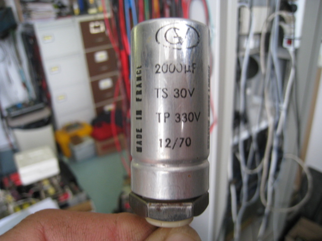

Toutefois, il y a des exceptions, comme ce condensateur qui semble supporter 11 fois sa tension de service, à moins qu’il ne s’agisse d’une erreur de marquage…
IMG_1457
cdt,
Gérard

Gérard je voulais juste savoir si un condo peu supporté x2 pas plus
pour le condo que tu montre certainement TS 300 volt manque juste
un 0 zéro
Vu la taille, je ne pense pas que ce soit une capa 300 volts
2000µF et 300V ce serait 100 fois plus gros
2000µF et 30V cela me semble cohérent (pour un condo de 1970), vis à vis de la taille
