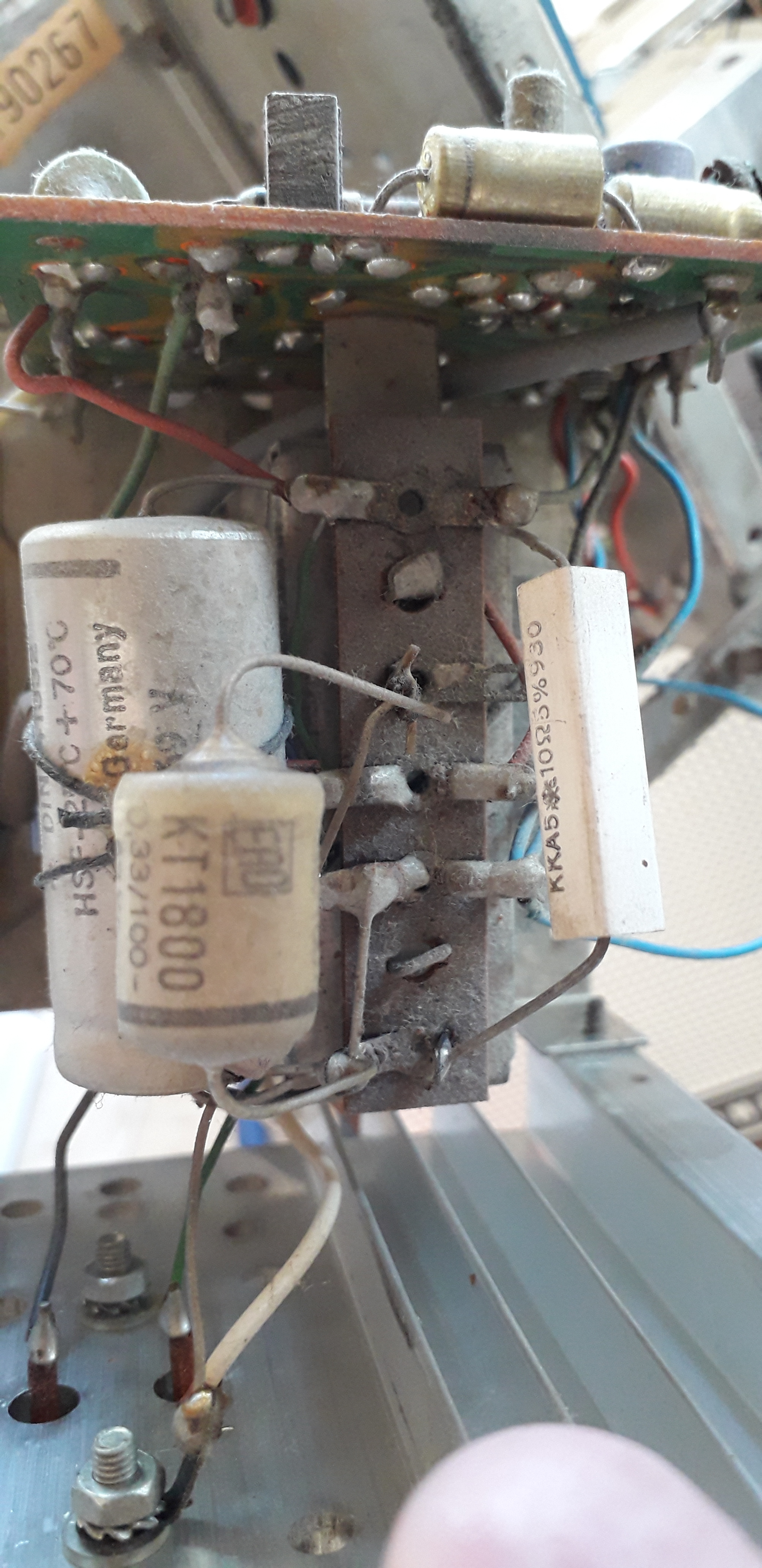

Condo KT1800 0,33/100 chimique ou pas?
Qui peut me dire si ce condensateur est chimique ou pas , et par quoi le remplacer ?

le gros trait noir le laisserait supposer?
Oui, mais j’ai un doute !
Je ne pense pas que ce soit un chimique , le trait noir correspond à l’armature extérieure .
C’est tres bien expliqué sur le net : polystyrène

condensateur plastique le trait correspond à l’armature externe
c’est quasi indestructible

je ne pense pas qu’il soit nécessaire de le remplacer

Ce n’est pas un chimique mais un polystyrène (plastique métallisé)
Pas besoin de le remplacer à priori mais le tester…
Mort !!!
Contredit sa reputation!!
