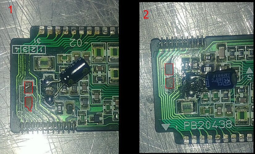

C’est la première fois que je fais ça sur des SMD (pince + au fer à souder) je m’en suis pas trop mal sortis pour 4 d’entre eux, les 2 premiers ont été des cobayes.
Bref, j’ai du mal à identifier ou souder mes condos maintenant (surtout pour le « 2 », voir photo)
Pour le 1 je pense le négatif sur broche 5 et positif sur broche 6 (en bas), à confirmer.
Merci de votre aide

Le + est coté angles coupés. Attendre d’autres réponses pour confirmer?

ma foi, tu n’a plus qu’a gratter le vernis et voir ou ça va, et confirmation avec un test de continuité.
sinon avec un peu de chance le module est documenté dans le manuel de service.

ok… je vais passer tes sarcasmes et je vais quand même faire l’effort de t’expliquer pour la continuité, puisque visiblement tu saisis pas l’idée.
les pads sont arrachés, mais il reste forcemment quelquepart un bout de la piste qui allait sur chaque, sinon tu comptes retrouver comment ? juste au pif, ou avec les photos que t’as posé ici en esperant que quelqun y voit mieux que toi ? bonne chance…
donc tu grattes le vernis pourri par la corrosion et tu finiras bien par revoir le cuivre qui allait sur les pads.
et tu confirmes d’ où ça vient avec le test de continuité…

Nickel c’était bien ça broches 5/6, retour du son en HiFi droite..et gauche..enfin
Sur la photo 1 il y a plein de traces d’oxydation et particulièrement sous le vernis juste à droite du 1 de la sérigraphie 4321. Tant que ce n’est pas nettoyé l’oxydation va continuer à ronger le cuivre avec des conséquences facheuses :sob: .
