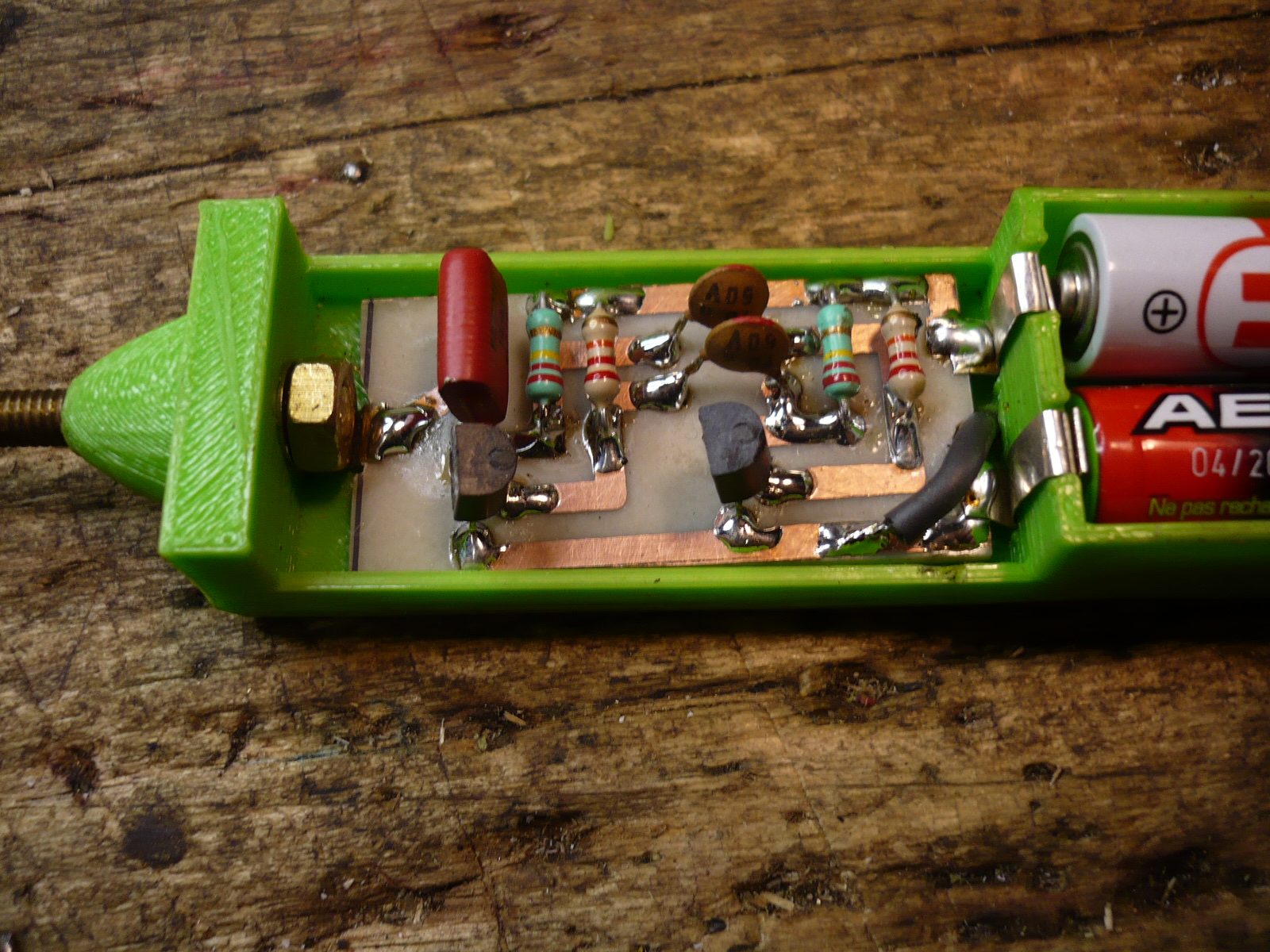

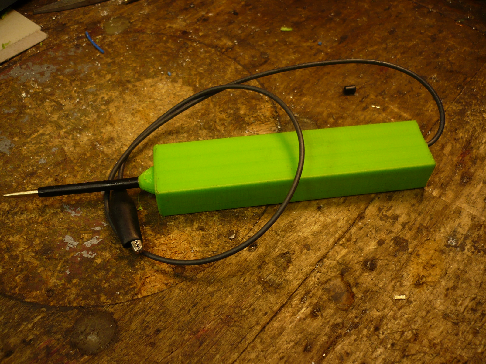

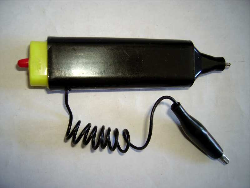

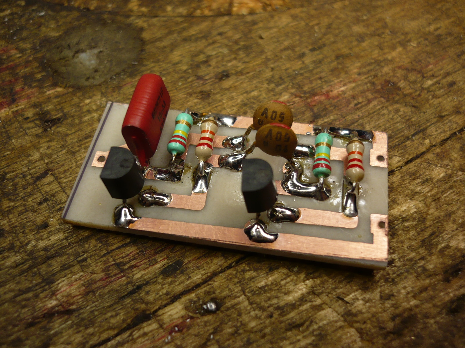

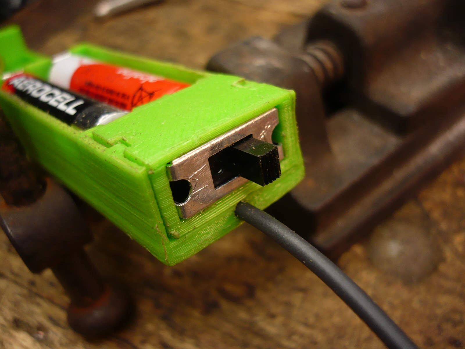

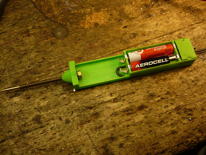

Bonsoir à tous,
Voici un injecteur de signal qui peut rendre quelques services, voir les photos qui suivent.
Pour une bonne tenue en mains, ses dimensions sont, 110 x 25 x 15 mm.
La partie électronique est faite d’un multi fort simple et facile de réalisation sur un circuit imprimé de 20 x 42 mm, les schémas ne manque pas sur Internet (3 condensateurs de 10nF, 2 transistors genre BC337, 2 résistances de 22K, et 2 de 120K) alimenté par deux piles de 1,5 volts (LR03 AAA).
Un petit interrupteur placé en bout, couple les deux piles en série pour alimenter le montage.
Ce qui est du « coffret » , il a été réaliser en 3 pièces à l’aide d’une imprimante 3D.
Pour les intéressés possédant une imprimante 3D, et qui désirent réaliser ce coffret, je peux mettre les fichiers « STL » dans la base de données de ce site.
Bonne soirée à tous.

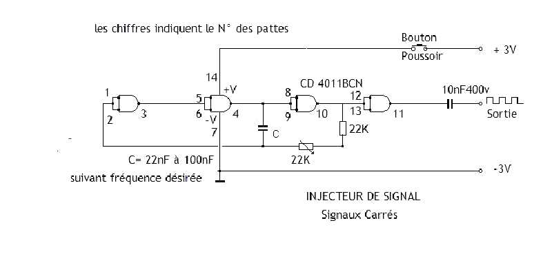

bjr,
il y a fort, fort, longtemps j’en avais monté un dans un boitier de surligneur:
http://www.radioman33.com/pages/mes-constructions/un-mini-injecteur-de-signal.html
il utilise un circuit intégré 4011 et…il fonctionne toujours…
cdt
domi

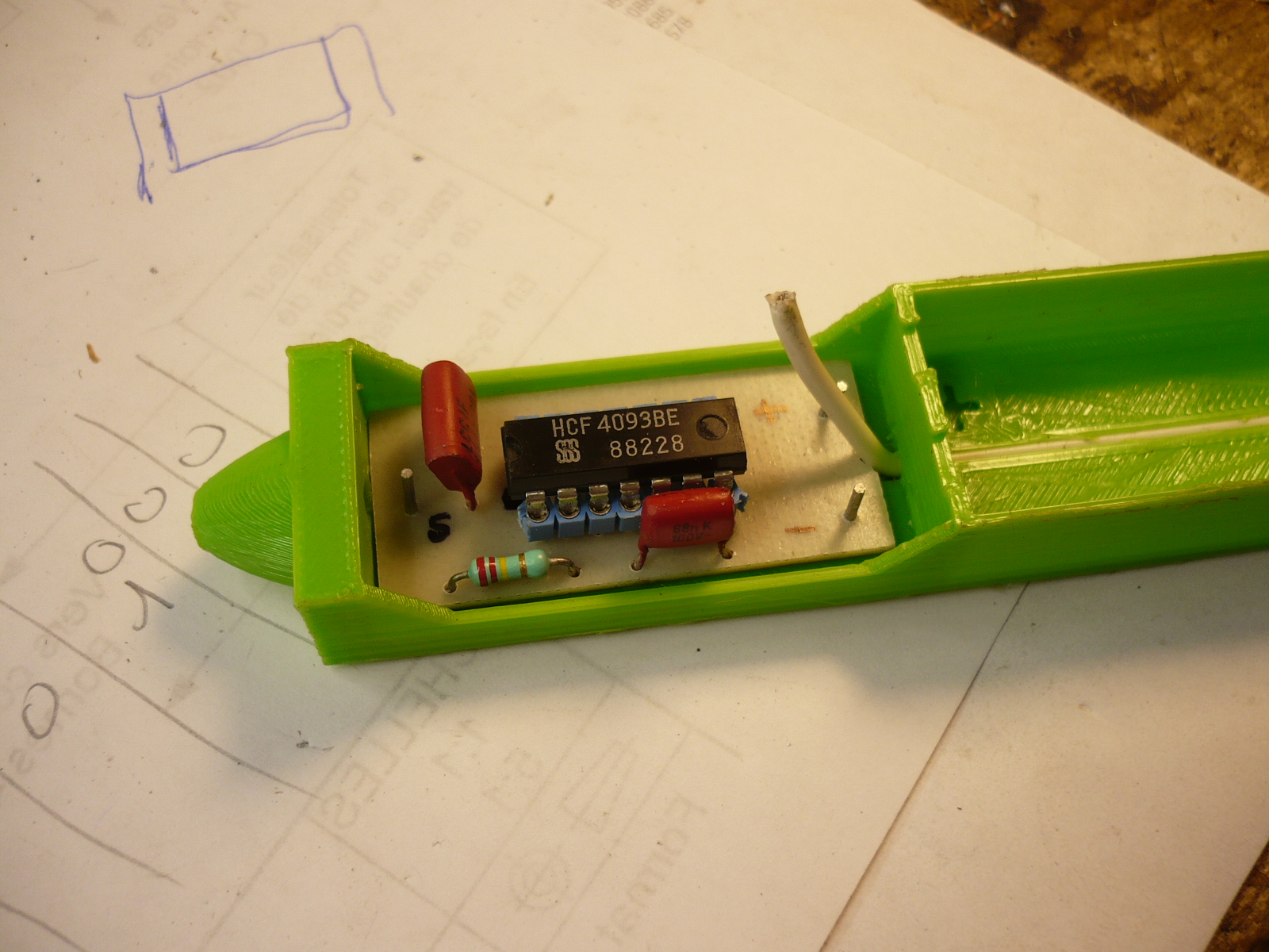

Avec un 4093, (triger de Schmitt), les signaux seraient beaucoup plus carrés, dont plus riches en harmoniques, ce qui est intéressant sur des fréquences élevées.
Le 4093 ne nécessite qu’une résistance, et une petite capa.

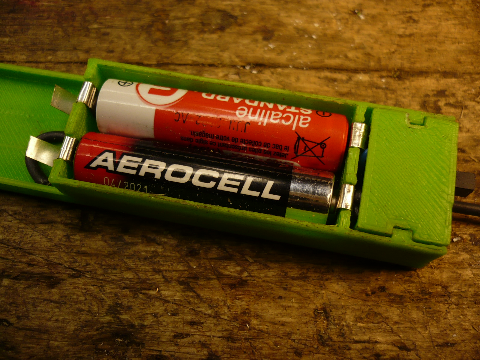

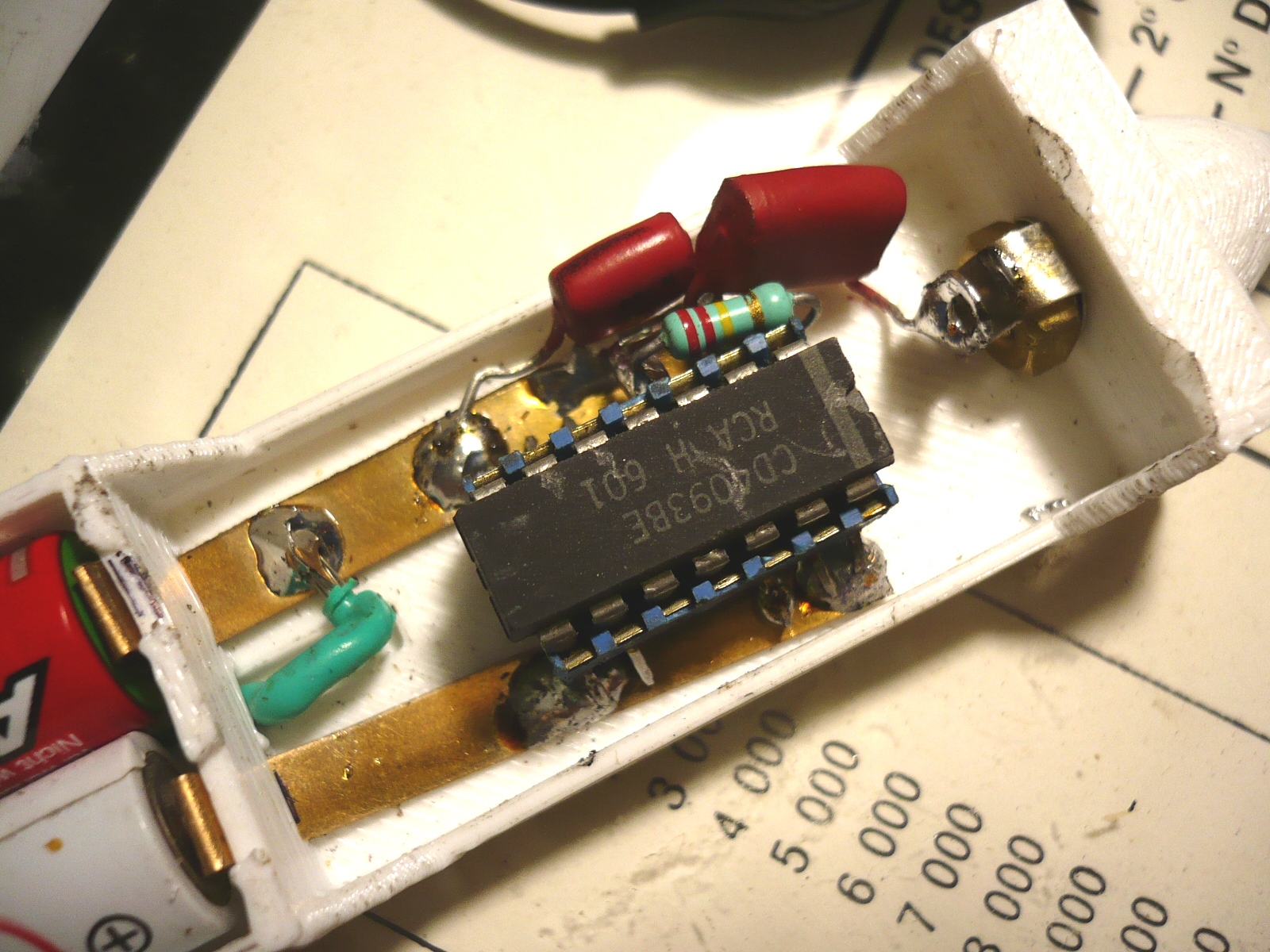

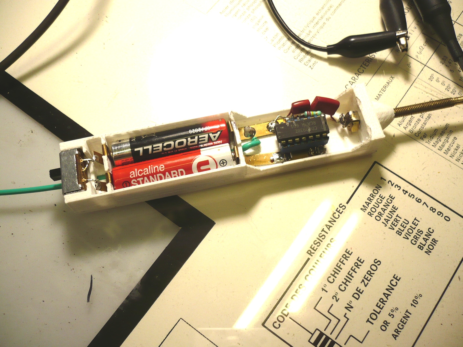

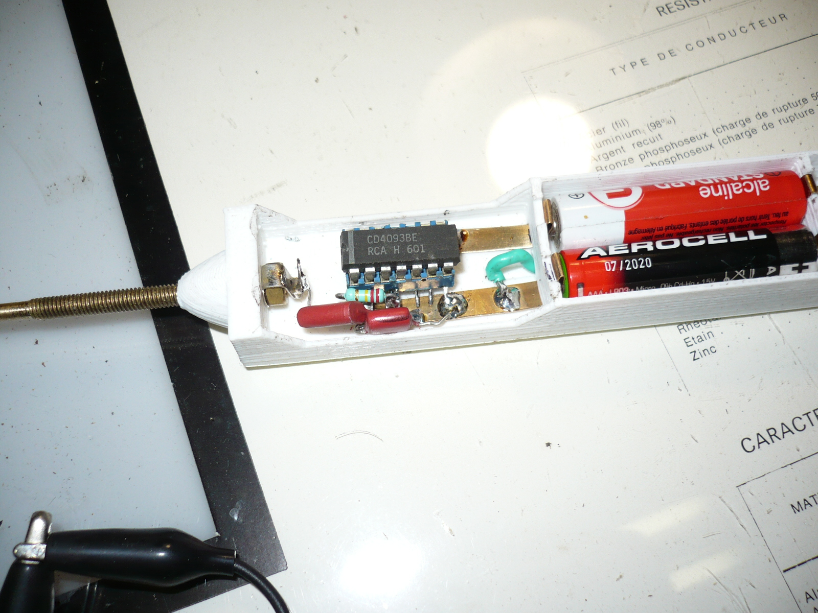

Bonsoir à tous,
Merci pour vous intéresser à ce petit montage, je m’aperçois que si une fabrication était lancée, il y aurait déjà pas mal de clients intéressés.
Donc j’ai suivi les bons conseils de notre ami « Blaireau », et un autre prototype avec une nouvelle électronique été réalisé à base d’un CD4093 (1 CI, 1 Résistance, 2 condensateurs)
Le câblage a été réalisé au plus simple, par la suite ce câblage sera monté sur un petit circuit imprimé.
Les photos qui suivent parlent d’elles mêmes.
Bonne soirée, et bon WE à tous.
:smirk_cat: Bernard_39

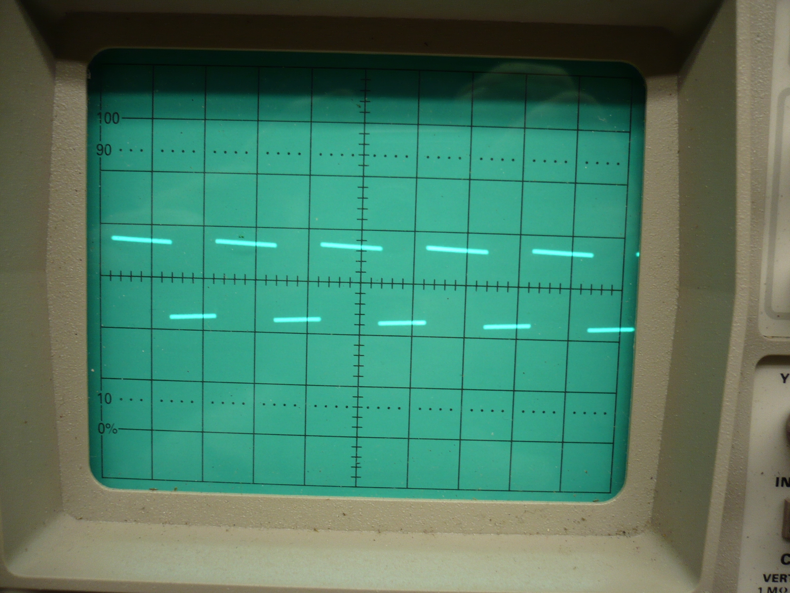

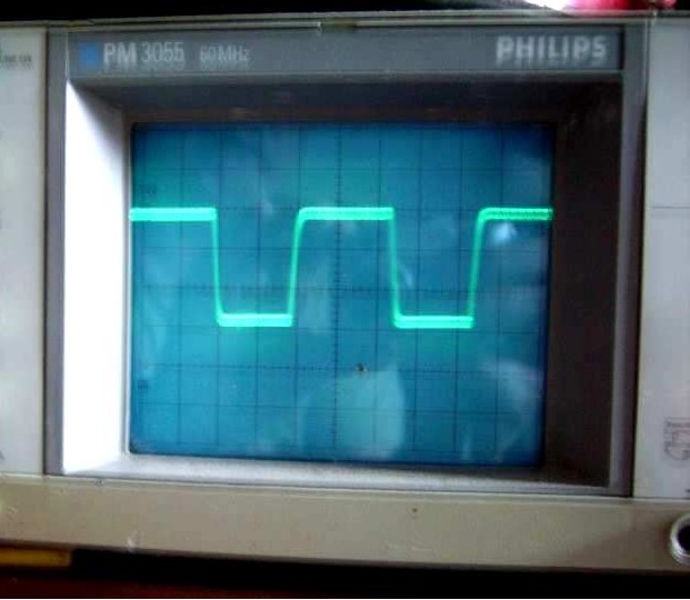

Et le signal obtenu à l’oscilloscope…
Avec de si beaux flancs montants on doit aussi pouvoir l’utiliser comme mire de test TV, sur l’entrée VHF et même UHF … :wink:
bjr,
je pensais qu’il y aurais plus de différence qu’avec le 4011…
mais bon le front est un peu plus raide!

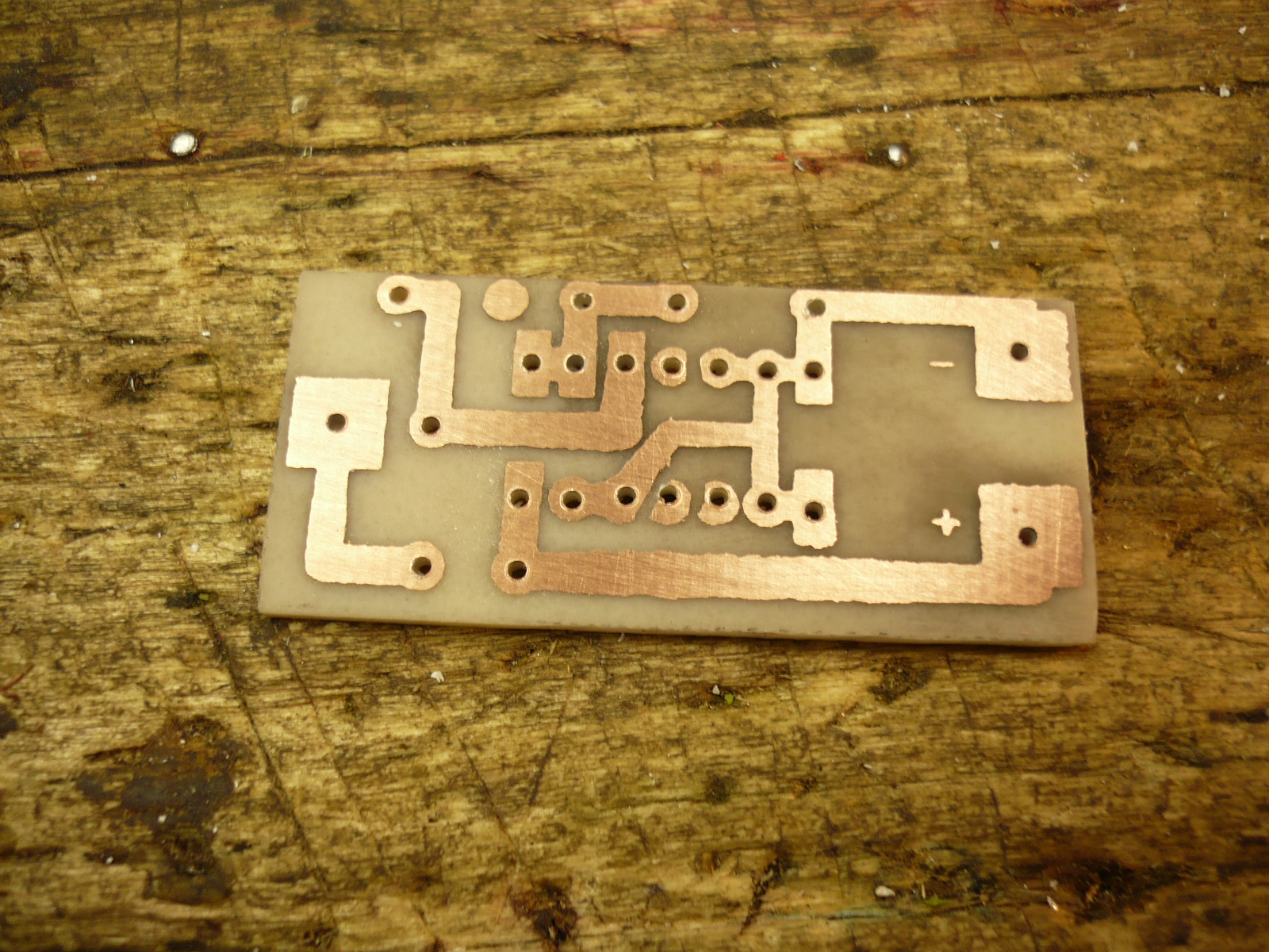

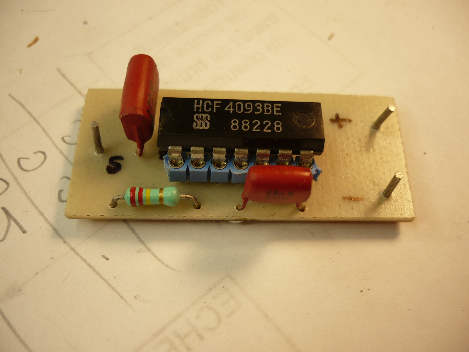

Sitôt dit, sitôt fait…
Le circuit imprimé avec ses composants…
Bonne journée à tous

Manque juste une capa de 100 nF ou plus entre le + et le -, pour découpler la pile.
Le fonctionnement n’en sera que plus stable, surtout quand la pile va vieillir.
Ok, ami Blaireau, et merci…
Pas de soucis, ce sera fait, et facile à mettre en place…
