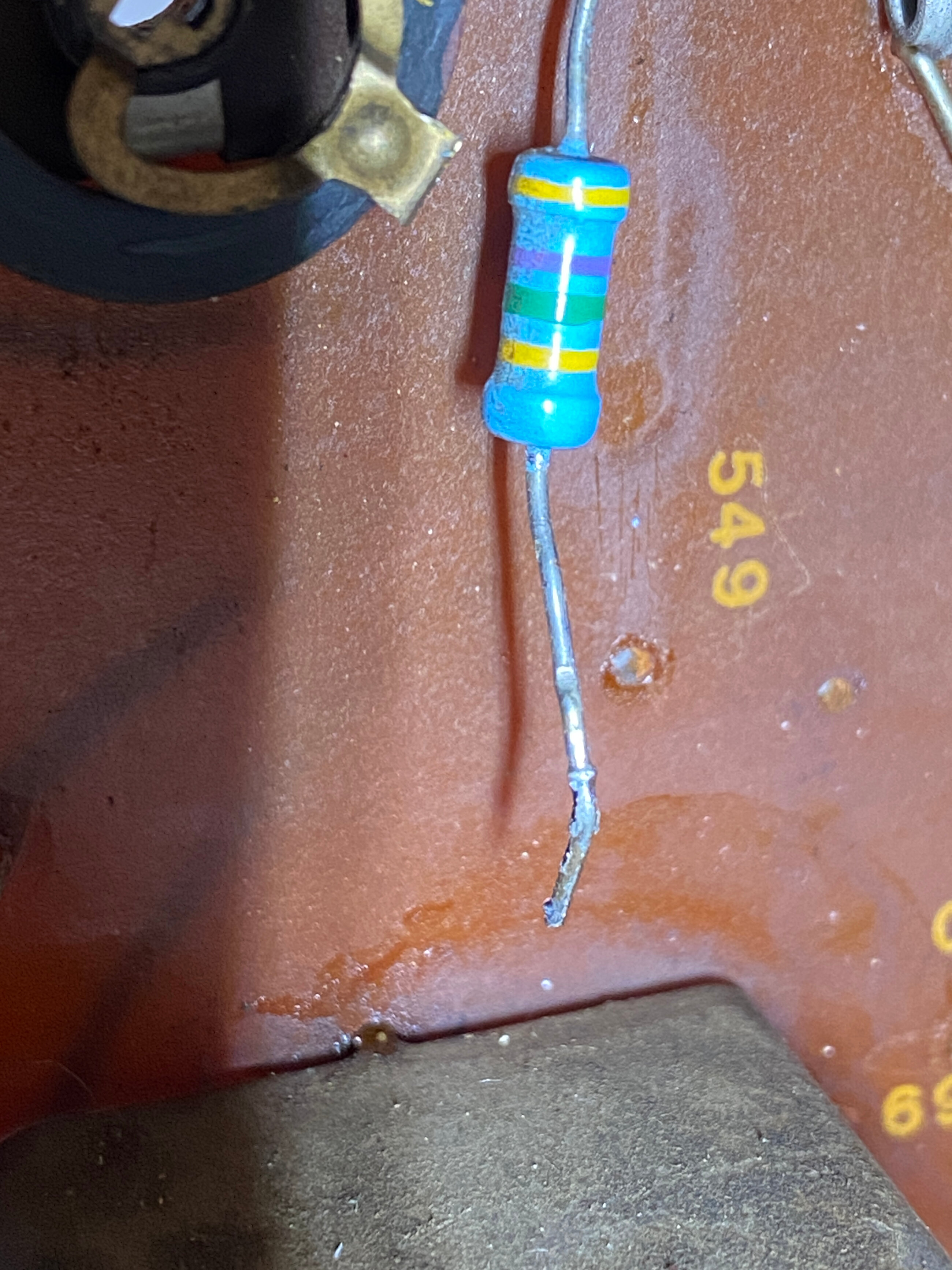

Confirmation valeurs resistances
Bonjour est ce que vous pourriez m’indiquer la valeur de ses résistances ?Merci :slightly_smiling_face:
De gauche à droite et de haut en bas :
5,6 MΩ, 1 MΩ, 4,7 MΩ, 1 MΩ, 1,2 MΩ.

la 45Mo la valeur lue me semble suspecte un petit coup d’ohmmetre
merci beaucoup :slightly_smiling_face: :+1:
sur tout les calibres en ohms j’obtiens 1 pour la 45
1 c’est comme quand il n’y a rien au bout des pointes de touche ?
d’apres le doc de ton multimetre quel est son calibre de mesure maximum en ohmmetre
oui c ca
sur le cadran en mini 200 et maxi 2000k
donc 2Mo max
ces resistances font plus de 2Mo
oui mais ca reste vague on me dit 45 mo ou 5.6mo :face_with_tongue:
en tout cas a part ses 2 bleues les autres sont identifiees c’est deja ca
c’est comme cela que ça se lis
on peut mesurer la valeur de cette resisance
si ton appareil de mesure fait bien 10Mo de resistance d’entré
tu mesue en Vdc une pile 9V
ensuite tu met la R inconnue en serie avec la pile et tu re mesure la tension
tu me donne les deux valeurs de tension et je calculerai la valeur de la resistance
Tu mesures une résistance de 1 Meg seule et tu notes la valeur qui sera R1Meg.
Ensuite tu mets la 1Meg et la supposée 45Meg en parallèle et tu refais la mesure, tu obtiens une valeur qui sera Rmesurée
Ensuite tu calcules, ce sera approximatif mais ça va lever le doute :
Rinconnue = (R1Meg x Rmesurée) / (R1Meg - Rmesurée)
deja avec les 3 premiers anneaux j’obtiens la valeur de 450 megaohms,le dernier anneaux de couleur jaune ne passant dans aucuns simulateurs? je n’ai pas la tolerance mais je sais deja si je ne me trompe que cette resistance a une valeur de 450 megaohms
juste cette merde de resistance les autres j’ai tout …je v mettre 45mo et on verra bien :face_with_peeking_eye:
Selon moi l’anneau jaune final est le coefficient de température : 25ppm/K
bien fait l’un des deux mesures proposée et tu saura
  • sur quel appareil ?
  • 450Mohms, je n’y crois pas beaucoup. Déjà, 45Mohms est peu courant et 450 commence en plus à poser des problèmes de fuites.
