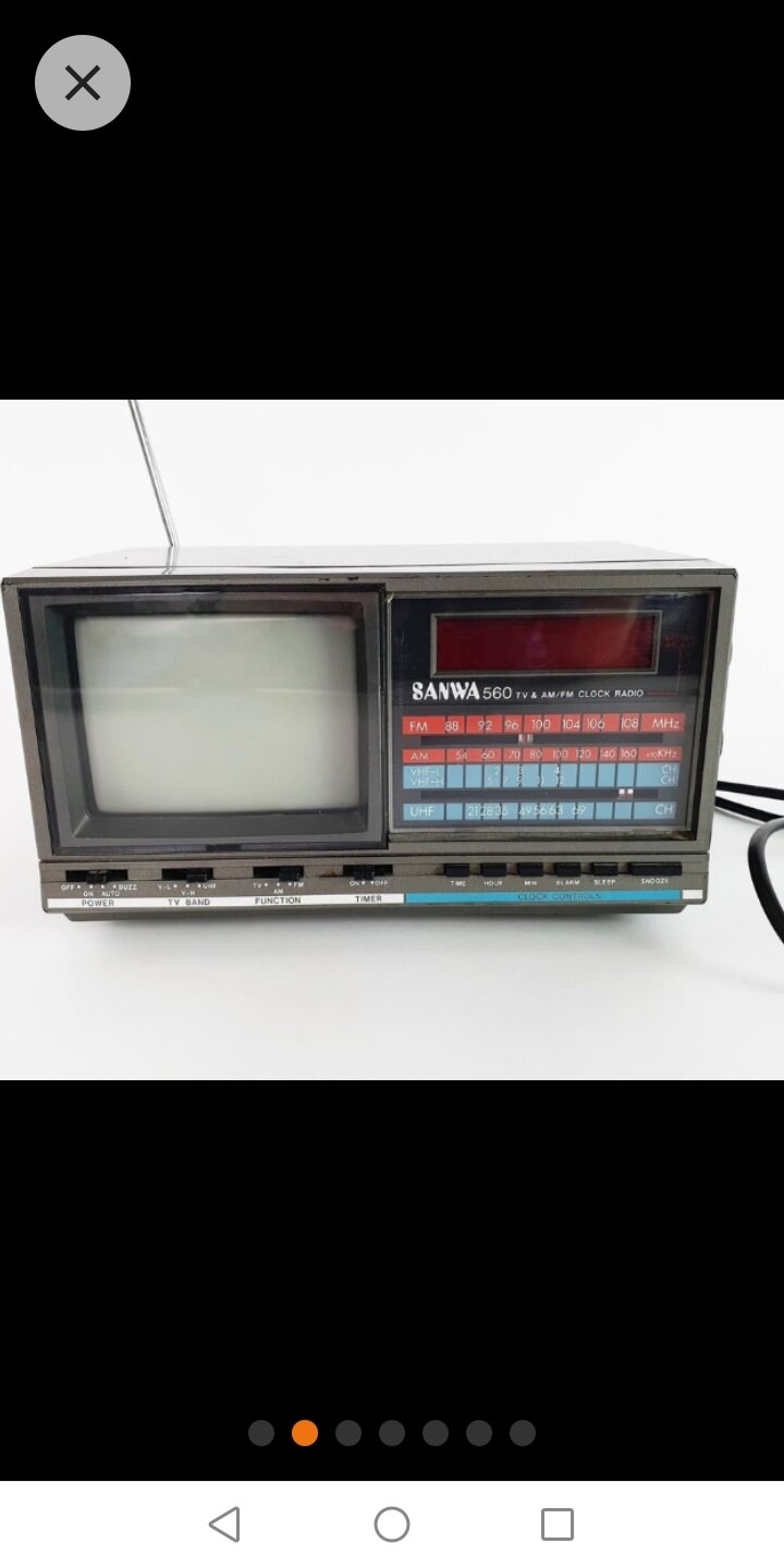

La semaine prochaine je vais recevoir une petite télé radio Sanwa 570 TV FM Am Clock avec radio seulement radio qui fonctionne mais pour 1.- alors ça vaut la peine

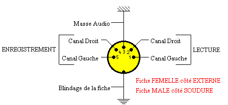

D’accord mais le din c’est pourquoi faire …ajouter un autre auxiliaire externe ? Phono on sait mais micro et rem c’est pour enregistrement sur cassette ?din out ou input ?
C’était le standard pour raccorder un magnétophone.
► REM = remote et MIC = micro; certains micros avaient une deuxième fiche jack pour commander l’enregistrement avec un inter M/A sur le micro.
► E.PHONE serait pour moi pour brancher un écouteur/casque
► BEAT CUT peut avoir différentes fonctions
  • changer de mode de réception FM.
  • filtre d’enregistrement en AM pour éviter des battements parasites
les deux
