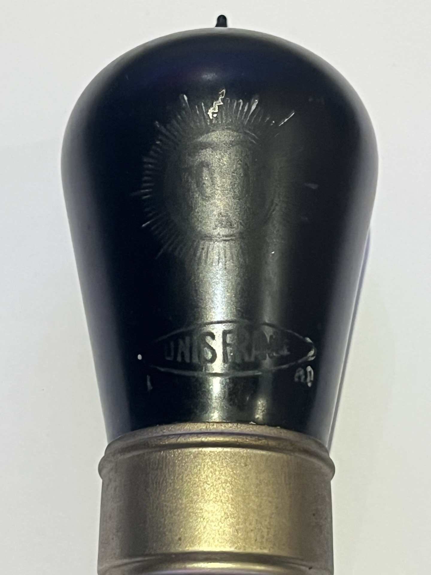

Connaissez vous cette lampe ? Fotos BF1?

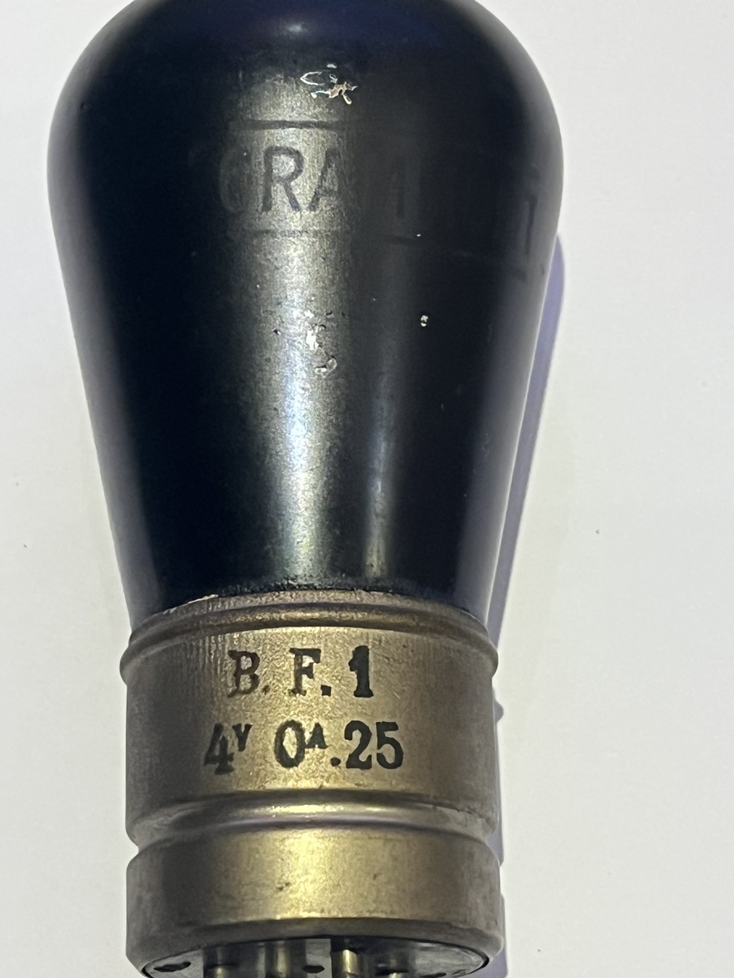

Bonjour, Connaissez vous cette triode noire. Elle est gravée fotos Grammont Unisfrance et porte sur son culot l’inscription BF1. Elle est cependant différente de la BF1 classique, ressemblant à une microtriode bleue à pointe de la même marque mais plus haute. De plus la consommation est plus élevée à 0,25 A.
Surement une valve, avec son marquage de l’Union Nationale Inter-Syndicale des marques collectives.
Les produits portant cette marque sont garantis Français.
dans le GL on a cela

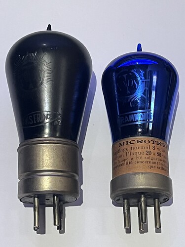

Merci, oui j’avais trouvé cette référence, il s’agit en effet d’une triode de puissance. Ce qui m’intrigue ce sont les différences de forme, de consommation avec la BF1 et surtout de couleur. C’est la première fois en 30 ans que je vois des lampes radio de cette couleur!
radio photos utilisait beaucoup ce verre bleu
oui, mais là c’est du verre translucide peint en noir.
cela coutait peut etre moins cher que le verre bleu
le verre bleu est apparu en 1914
les premieres triodes Ferié avaient un verre clair
puis il est devenu bleu au cours de la guerre
deux histoires tentent de justifier cela
  • pour que l’ennemi ne vois pas lumiere des lampes
  • pour que les soldats ne les utilisent pas comme lampe d’eclairage
Peut être, mais ces lampes ont dû rester très confidentielles. En fait, si , j’ai déjà vu des lampes radio noires, mais plus tardives : transco ou octal…

Je m’étais fait la même réflexion en voyant ces lampes noires à la vente de Stains. Jamais vu et franchement bizarre.
Quant-aux lampes bleues Fotos durant la guerre, j’ai moi aussi entendu parler de cette histoire mais je n’ai jamais croisé de lampes bleues Fotos datant de cette époque (à culot cuivre). Toutes les lampes bleues Fotos connues de moi sont des lampes civiles. Il y a une autre explication qui circule à propos de la teinte bleue des lampes Fotos : En fonctionnement, l’ampoule de ces TM se couvre progressivement d’un voile noir qui fait mauvais effet d’un point de vue commercial. La teinte bleue masque ce défaut. On croise parfois des TM en verre transparent ou ce problème est clairement mis en évidence (c’est plutôt moche).
Mon message s’est croisé avec celui de Bernard Thomas. C’est amusant car la pub Fotos donne un argument « marketing », c’est à dire positif quand moi j’indiquais un argument plus terre à terre. Ne pas forcément prendre pour argent comptant ce que dit la pub (mais ici je n’ai pas d’opinion définitive).
