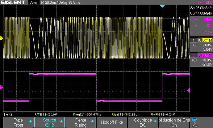

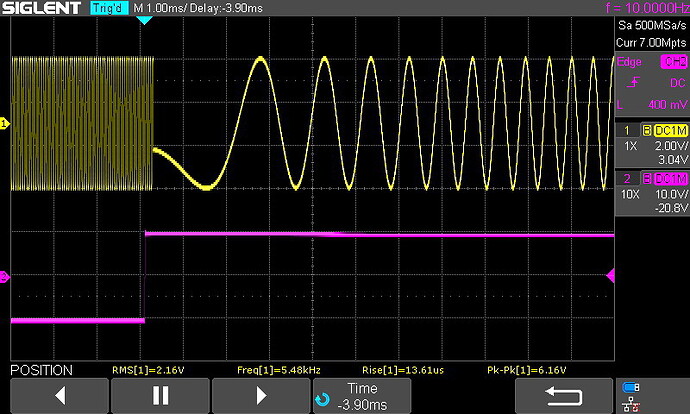

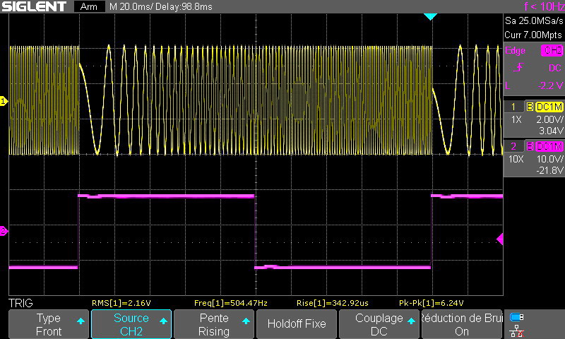

Ca y est, j’y suis arrivé mais pas fait pour
voie 1 sortie wobulation (jaune) testé sur wob de 10 Hz à 1 kHz
voie 2 sortie carré pour la synchro (mauve)
les deux réglées sur la même fréquence de balayage (ici 5 Hz)
appui plusieurs fois sur le switch de sortie, ça c’est mis en phase :
dommage qu’il n’y a pas de couplage interne entre les deux voies sur mode sweep
En jouant sur la phase de la sortie 2, on arrive à synchroniser le trigger et le départ du balayage, après ça ne bouge plus, ayant le même pilote
mais il faut un oscillo double trace pour paramétrer ça avant de faire les mesures

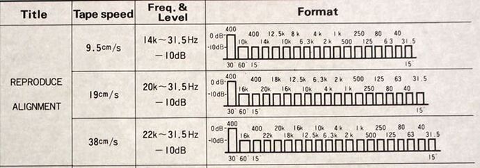

Bonjour à tous.

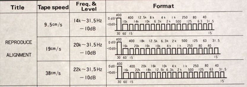

Le but au départ c’est pour enregistrer sur bande magnétique afin de faire des réglages précis.
En dehors de cela je voudrai aussi enregistrer sur bande ce type de test. c’est possible avec ce genre de générateur ? (cette partie de test n’est pas wobulé) Bien sûr je peux le faire aussi manuellement avec mon générateur mais surement moins précis.

Je ne suis pas spécialiste, mais je me dis que si tu enregistres une bande de calibrage sur un magnétophone qui ne tourne pas l’exacte vitesse, tu vas reporter l’erreur sur les autres.
Bien sûr qu’on peut faire des bandes tests, si c’est pour la vitesse, ce géné est relativement juste en fréquence, je crois que sur 1 kHz, j’ai mesuré 999,9998 Hz (fréquencemètre exact) mais comme dit Bruno, il faut que l’enregistreur soir sûr de sa vitesse, sinon tout sera faux.
pour les amplitudes, pas de problèmes, il est gradué en mV/crête sur 50 ohms (jusqu’à 10 V), le double en haute impédance
pour avoir les V RMS, diviser par 1,414 en 50 ohms et 2,828 en haute impédance
Eh oui il y a beaucoup de paramètre, dont la vitesse vous avez bien raison. Mais bon, c’est le loisir d’essayer d’avoir le mieux (enfin pour moi)

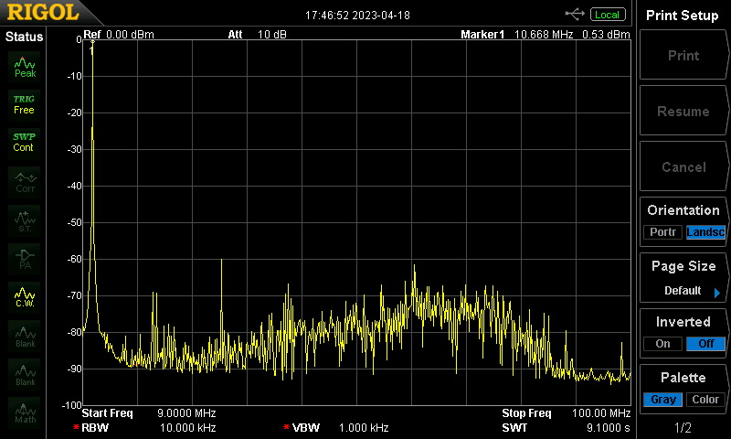

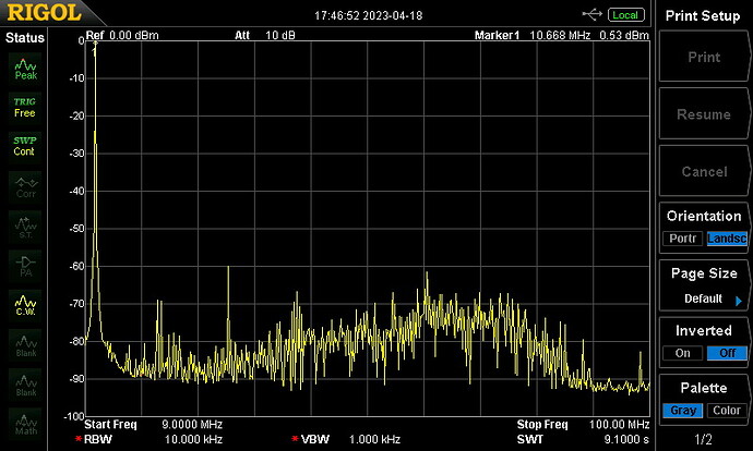

Refait une mesure sur ce générateur
calé sur 10,7 MHz à 0 dBm sur 50 ohms
visu sur analyseur de spectre entre 9 MHz et 100 MHz
la fondamentale est à gauche, le reste, ce sont des cochonneries générées mais aucune ne dépasse les moins 60 dBm, ce qui est très bas donc très bon au point de vue pureté spectrale
Quel bonheur . Le bord de mer est toujours aussi protégé ?
Ce générateur semble en effet très pur, mais il faudrait aussi regarder depuis 0MHz, car avec les DDS il y a souvent des spurious en dessous de la fréquence fondamentale.
