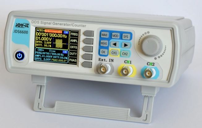

Bonjour l’un de vous connait bien ce générateur ?

J’ai l’impression qu’il wobule la fréquence dans la partie BF audible. Je me demandais comment se passe cette wobulation, si il est possible par exemple de wobuler de 20 Hz à 16.000 Hz et à quelle rapidité.

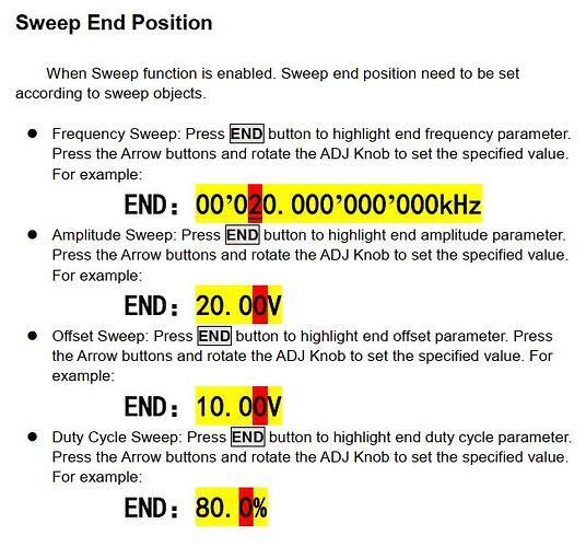

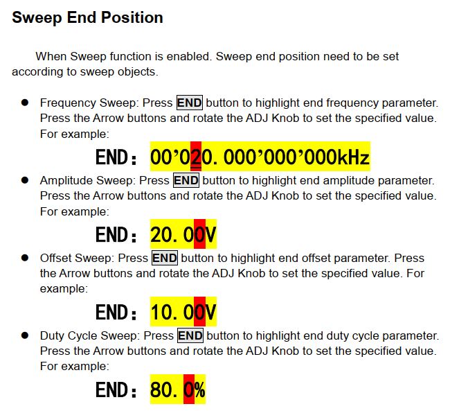

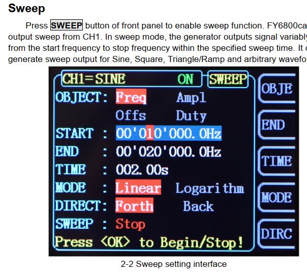

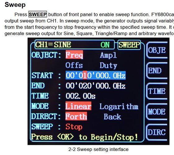

j’ai eu pas exactement le même (FE-6800), mais un à peu près similaire vendu sous plusieurs marques
je l’ai revendu à un membre de ce forum
il avait la wobulation paramètrable :
d

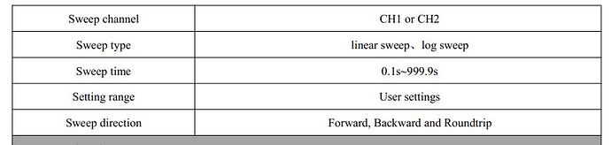

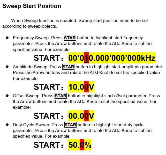

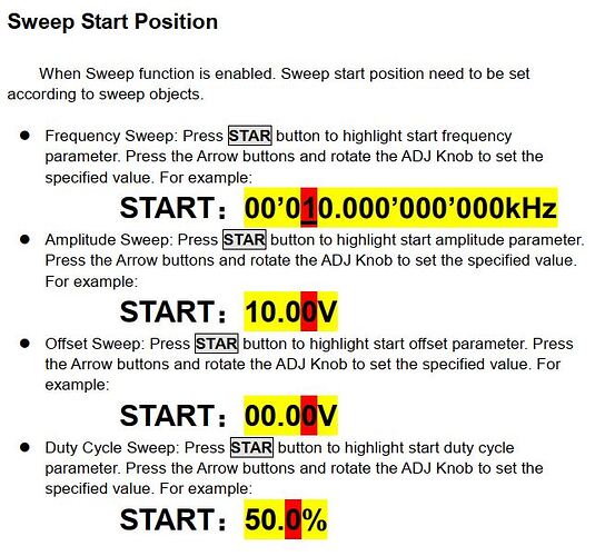

ça c’est un extrait du très succinct mode d’emploi du 6600 qui est en en photo :
donc il y a bien des similitudes, reste à trouver et afficher le mode « sweep » !
C’est indiqué dans le manuel dont parfois il faut faire l’effort de lire :
Aller dans « mod » puis « func » pour faire défiler les fonctions de modulation et il y a sweep en mode linéaire ou log. Après il suffit de sélectionner le start stop et la période de balayage.
Après je ne pense pas qu’il y ait de limitation particuliere. Pour la vitesse si on commence de 20 Hz on pourra pas balayer bien vite si on veut avoir une réponse correcte de l’appareil a mesurer …

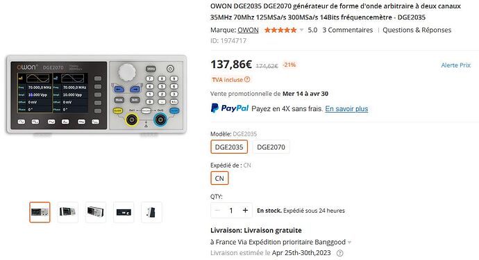

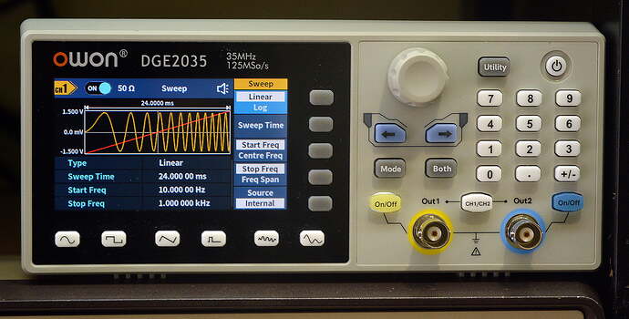

j’en ai acheté un autre tout aussi chinois, plus complet et plus pratique d’utilisation, mais n’a pas non plus de sortie synchro, en plus il a baissé, 138 € alors que je l’ai payé 160 € il y a un mois
c’est celui-ci :
très agréable à l’utilisation et meilleur affichage, fonctionne sous 5 V, alim USB à prévoir
moi non plus pas trop pro chinois, mais il faut dire que certains appareils sont imbattables en rapport q/p, et j’ai craqué pour certains
sinon, j’ai aussi un géné de fonctions Rohde & Schwarz modèle AFS à 9,5 k€, il fait tout dont la wobulation, mais avec une sortie synchro, à ce prix ce serait malheureux sans !
Voilà son affichage en mode sweep (wobulation) :
Bonjour et merci. Je vais donc me diriger vers celui-ci.
Pas de doc en Français je suppose

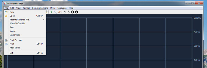

Est ce que l’Owon a un utilitaire pour créer des formes d’onde et les télécharger ?
Merci
Jean-Louis
en arbitraire, il y a le Siglent 2042 que l’on peut (pouvait) débloquer pour aller jusqu’à 120MHz. J’en ai débridé 2 et ils sont très performants. Mais plus chers que le Owon. Je l’ai utilisé pour mettre au point des relais radio numériques. En injectant des signaux capturés sur oscilloscope Tektronix mais aussi en générant les signaux avec Scilab (4 fsk avec filtrage Gaussien). Vraiment pratiques.
oui, il y a un soft qui s’appelle waveform editor à télécharger sur PC, l’Owon a une prise USB
mais il y a tellement de formes d’ondes préchargées dans le générateur d’origine que je crois que tout y est !
automobile, médical, et moult autres formes, probablement pas loin d’une cinquantaine ou une centaine dont on ne se servira pratiquement jamais
