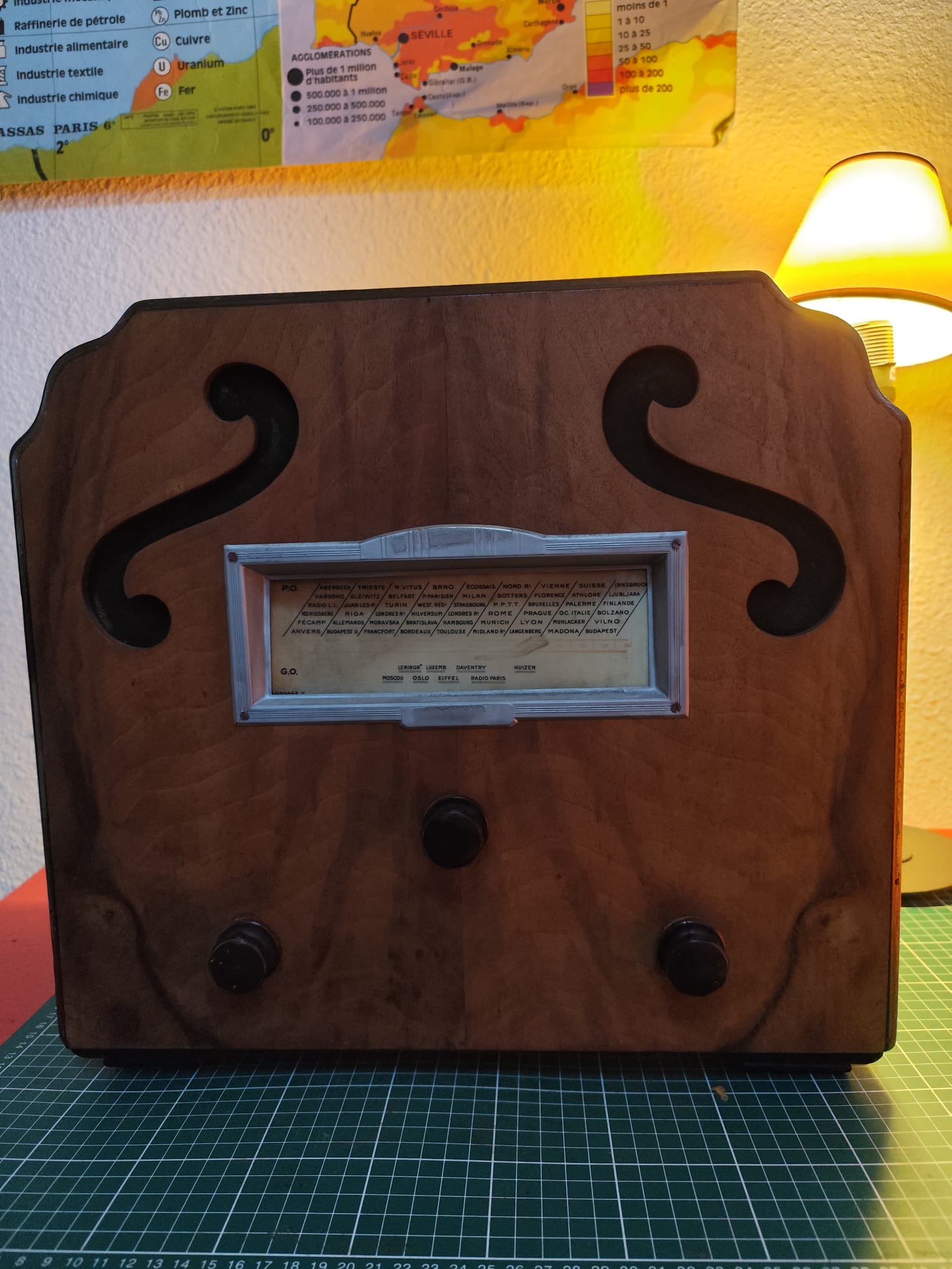

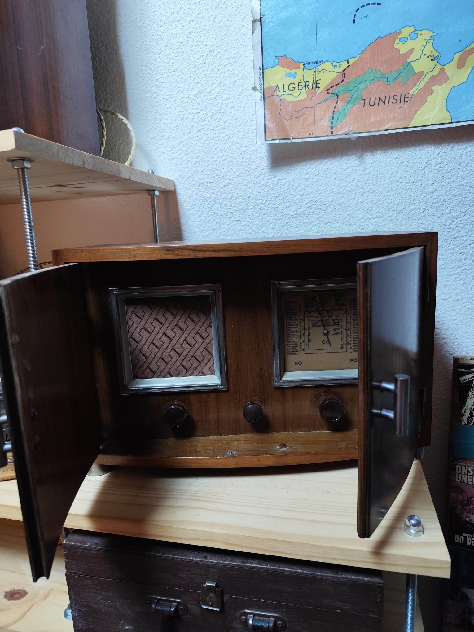

Connaissez-vous les marques de ces deux radios?
Bonjour, j’ai fais l’acquisition de ces 2 radios que je trouve superbes, mais impossible pour moi de les dâter et d’en connaitre leur marque… Quelqu’un peut-il m’aider ?
Merci d’avance et bonne journée

Les deux que vous possédez sont très probablement des années 1930, des photos du châssis et la liste des lampes dont ils sont équipés confirmera et affinera peut-être la période de leur construction.
Le modèle avec les ouies d’une table de violon ne m’est pas inconnu, je ne l’ai pas retrouvé sur le GL. Vu certainement sur un magazine d’époque. :thinking:
Le type de cadran et son enjoliveur se retrouve sur une période de 34 à 36.
Pour le deuxième, on a déjà vu ce type de modèle, mais pas retrouvé sur le GL; période avant WW2 aussi.
les cadrans rectangulaires longs sont typiques de 1935
les " queues de singe " sont caractéristiques de la marque Stradivox
mais ce n’ est qu’ une indication ! :thinking:

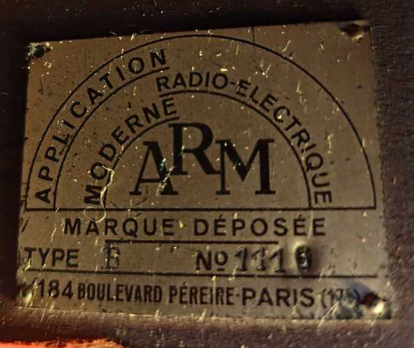

Pour celle avec les portes qui s’ouvrent, je n’ai que cette plaque à l’interieur…
Mais étrangement, les queues de singe sont à l’envers sur ma radio…
Mystère !
la marque A R M est répertoriée mais 0 appareil connu
Je viens de la créer …:wink:
ben reste plus qu’ à faire une fiche :wink: :smile:

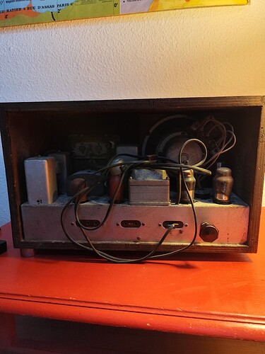

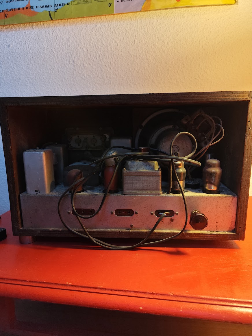

Pour l’ARM, voici la photo du chassis
Il comprend semble-t-il 6 lampes, transcontinentales rouge, je suppose :
EK2, EF5, EB4 (que l’on reconnaît et aperçoit la petite à gauche, EF5 (ou EF6), EL2, AZ1 (ou 1883).
Il ne peut donc être antérieur à 1936, année de commercialisation de cette série de lampes.
Attention, les lampes transcontinentales rouges sont assez fragiles au niveau du scellement ampoule - culot. Pour les débrocher il ne faut pas les saisir par l’ampoule (peintre en rouge) mais toujours par le culot en bakélite noire.
Les inscriptions sur les deux lampes de droite, qui ne sont pas recouvertes de peinture rouge, sont assez fragiles.
Il ne faut pas utiliser de chiffon humide pour les nettoyer car on fait partir le marquage, toujours les nettoyer ou époussetter avec un chiffon sec et très légèrement.
