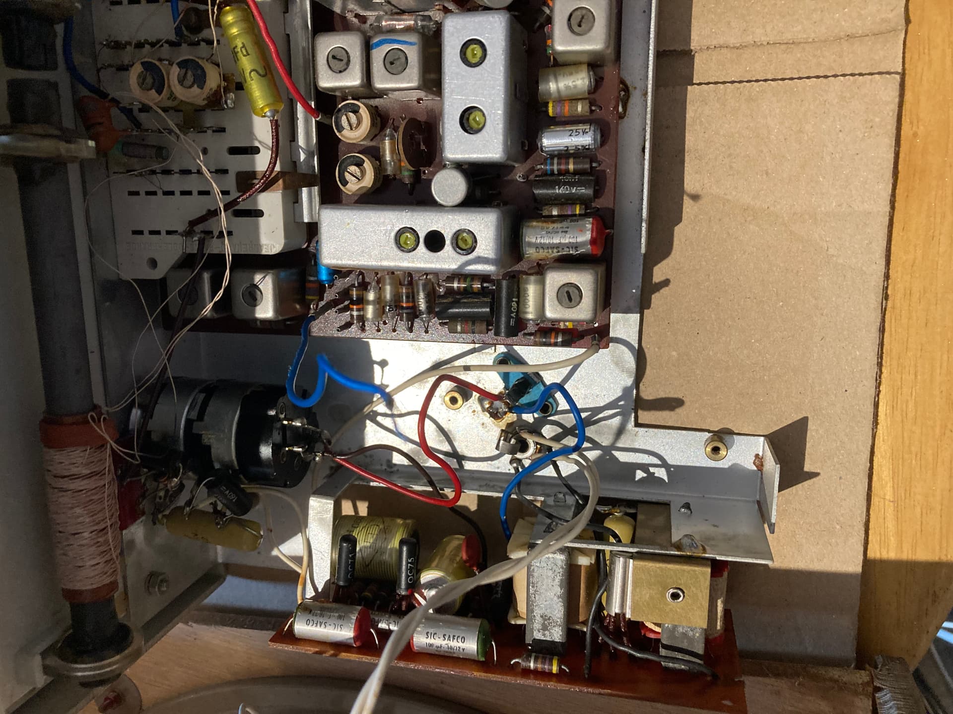

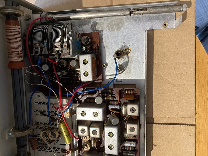

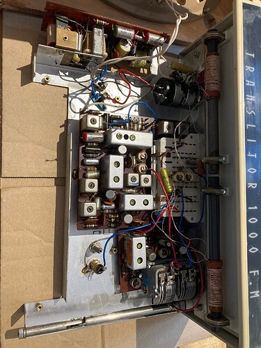

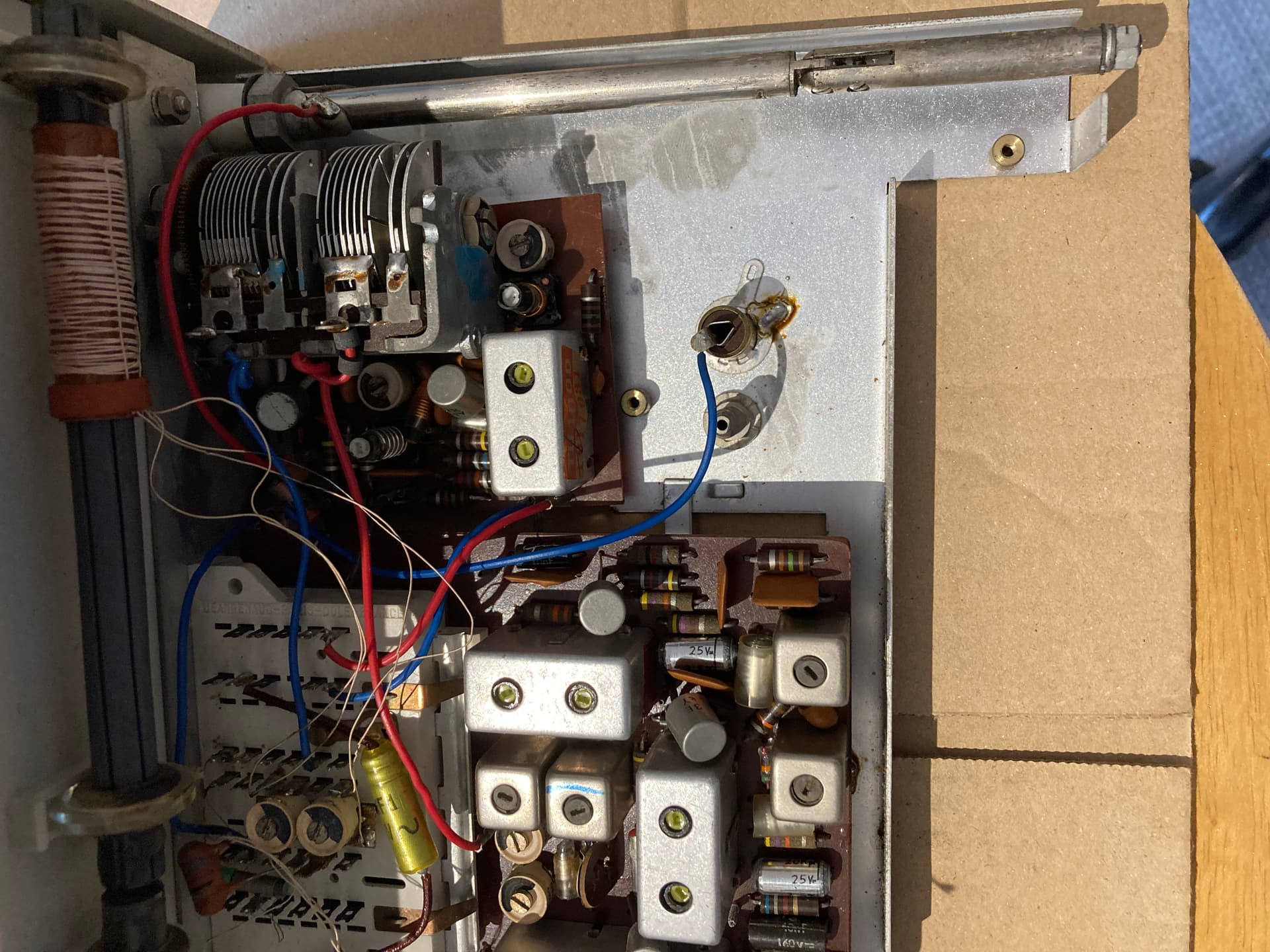

J’ai un transistor PIZON BROS - TRANSLITOR qui n’a plus la connection des piles et j’aimerai savoir quoi faire … voici des photos … et il y a un fil bleu qui se « balade ». Merci pour votre aide car je n’y connais rien et aimerai pouvoir offrir à un de mes petit-enfant cette radio si j’arrive à la faire fonctionner.
En résumé où connecter mes fils rouge (+?) et et noir (-?). Merci de tuot coeur.

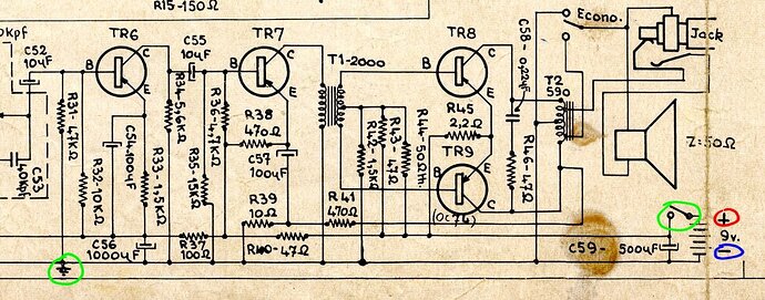

Ce modèle possède une fiche dsns notre base de données ici :
Cette fiche contient le schéma dans lequel vous trouverez les connexions de la pile.

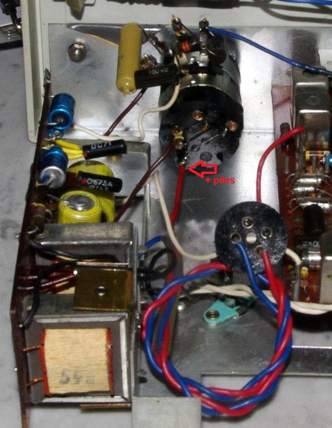

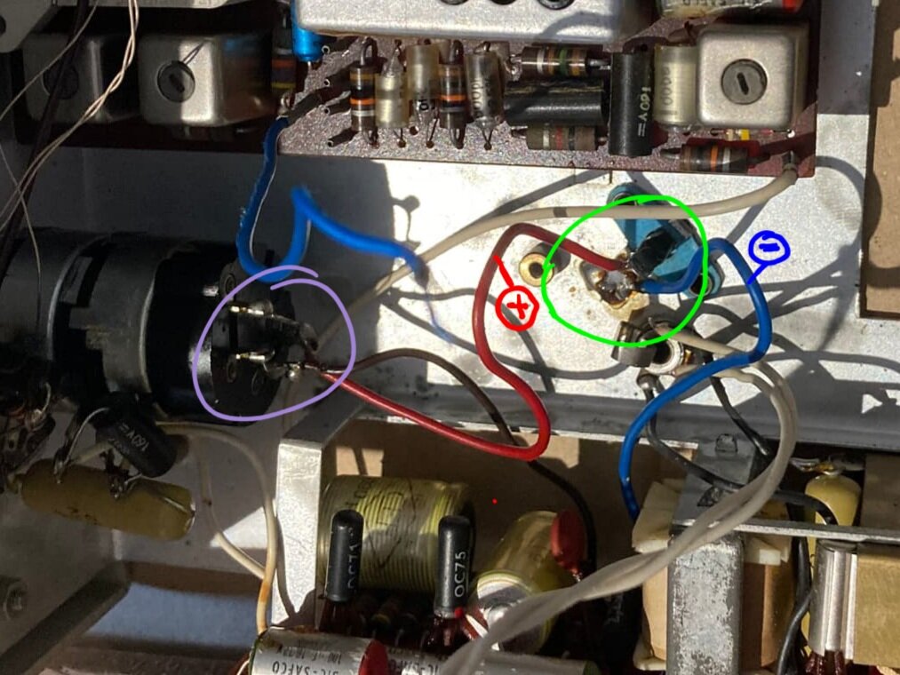

Il semble que l’alimentation se fait par le connecteur bleu (entouré de vert) où aboutissent les fils rouge et bleu.
Le (+) de la pile est connecté à l’interrupteur qui est monté sur le potentiomètre de volume (entouré en violet), par le fil rouge.
Le (-) de la pile est connecté à la masse du châssis, par le fil bleu.
D’après le schéma de la fiche cet appareil a le négatif de la pile relié à la masse (châssis métallique) ce qui n’était pas courant à l’époque et le + va directement sur l’interrupteur marche/arrêt du potentiomètre (fil rouge).
Donc en principe il faut relier le - des piles au châssis (fil bleu ou noir ?) et le + à l’interrupteur marche / arrêt du potentiomètre de volume (fil rouge).

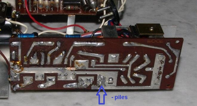

Il y a eu quelques bricolages. Les montages initiaux :
Le + des piles
Le - des piles
PB-1000-FM(moins pile)
La prise Pick-Up
PB-1000-FM(PU)
Donc si on resume, la prise cinch RCA bleue turquoise était à l’origine une prise PU et elle a été transformée en prise d’alimentation externe sur l’appareil de @PJCB
Vous êtes tous géniaux :O)) - Je vais essayer et vous tiens au courant (en croisant les doigts pour que les composants soient encore fonctionnels ;O)) )

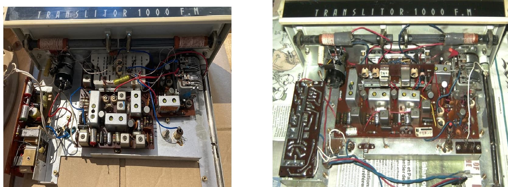

bonsoir,
il apparait
deux chassis différents pour le Translitor 1000 FM Pizon BROS
a gauche celui de @PJCB et l’autre celui de la fiche
du moins clavier et hf fi
la bf est identique et le raccordement piles

Merci à tous. J’ai connecté la pile 9v comme indiqué - un son dans l’haut-parleur a eu lieu mais hélas pas de réception go po fm … donc je pense que je vais abandonner, vu mon niveau — en électronique :O((
Vous avez été au top dans l’assistance avec vos explications et photos. Encore merci.
