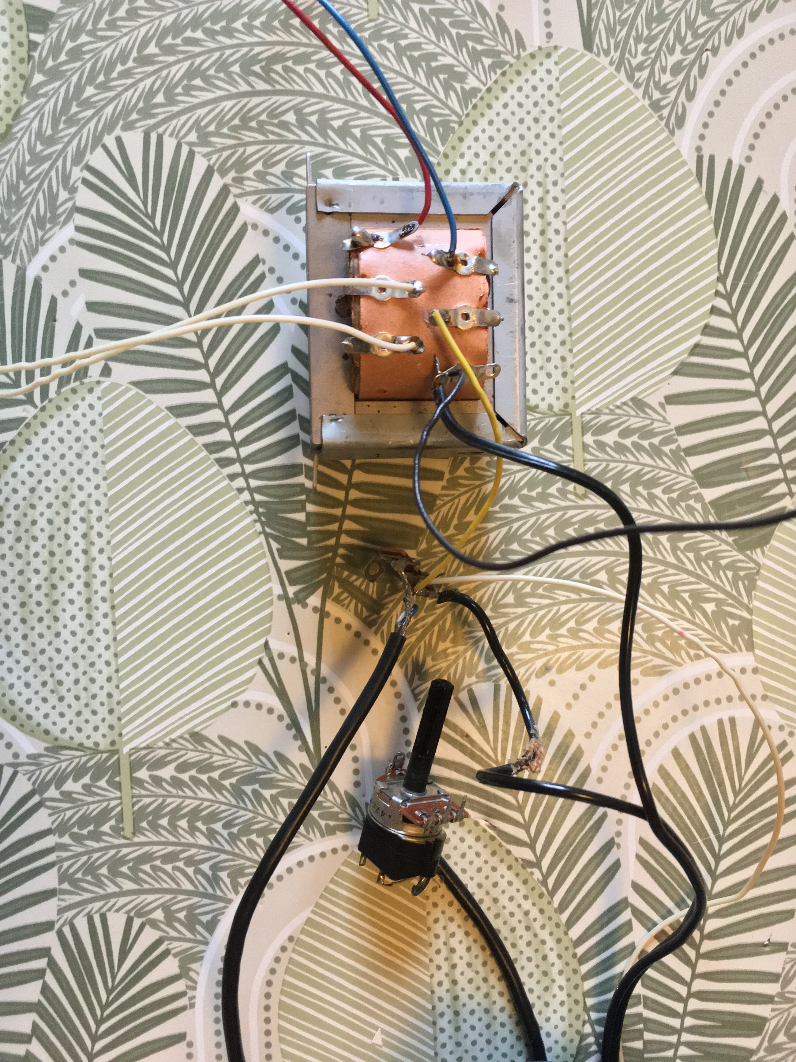

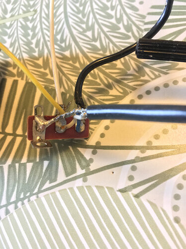

Je me demande simplement comment connecter ce transformateur pour qu’il fonctionne sur 220V. Il était connecté à un interrupteur qui permettait de passer de 110 à 220V, mais cet interrupteur est coupé. Voici quelques photos.
Les deux fils blancs servent à alimenter une partie de l’amplificateur. Les deux fils bleu et rouge ne sont connectés à rien.

D’ou vient ce transfo ? Avez vous le schéma de l’appareil ou un relevé perso ? Et êtes vous sur que c’est bien un transfo d’alimentation ?
(Si ça se trouve, ce n’est pas un transfo 220/110 ? C’est peut être un transfo de sortie pour haut parleur ? En tout cas ça y ressemble !)
commencer par identifier le nombre de bobinages et leur resistance l’ohmmetre
Oui c’est bien un transfo d’alimentation, les deux gros fils noirs sont reliés à la prise originelle. Il vient d’un modèle similaire à celui en haut à droite de cette page :

tu met ton multimetre sur la position ohms
une pointe sur une borne et tu mesures sur toutes les autres
tu note les bornes reliées et la resistance indiquée
Borne du fil rouge + borne du fil jaune = 136,3 Ω
Borne du fil jaune + borne du fil bleu = 89 Ω
Borne du fil rouge + borne du fil bleu = 50 Ω
aucune autre liaison entre ces 3 enroulements ?
Ah si !
Les deux bornes aux fils blancs donnent 3 Ω.
fil rouge fil bleu R ?
Cela fait 50 Ω
les fils blanc sont relies a d’autre bornes ?
Non ils alimentent une partie du circuit (celle avec les transistors)
cela doit etre cela
que veux tu faire ?

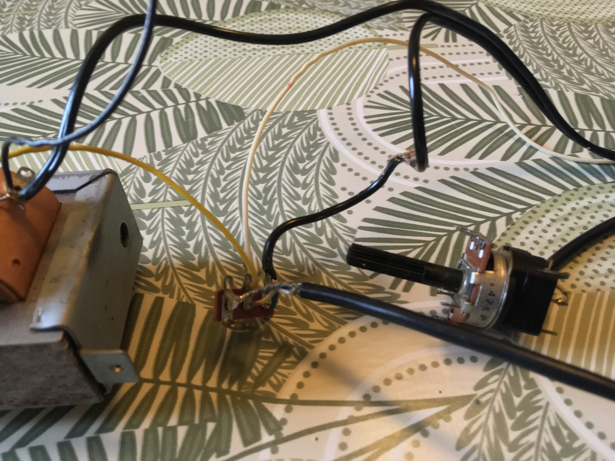

Faire en sorte de me passer de ce petit pont (cf. dernière image du premier message) qui était prévu pour les différences 110/220V et savoir où brancher les deux gros fils noirs de la prise pour que l’ampli fonctionne sur 220 uniquement
je pense que le 220V doit etre entre le rouge et le jaune
mais il est prudent de faire un test sur table
en montant en serie avec le 220V une lampe filament de 40 a 60W pour eviter de mauvaises surprises
prendre bien sur toutes les precautions necessaire le 220V peut etre mortel
tu peux aussi regarder le diamètre des fils des bobinages
en général le câble du secondaire est légèrement plus gros que celui du primaire
je penses aussi que la cosse avez les fils noirs n’est pas reliée au transfo
c’est juste une cosse de libre pour relier 2 fils
