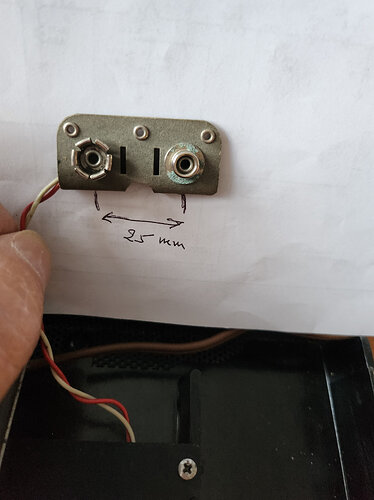

Afin de monter une alimentation 67.5v je recherche le connecteur correspondant

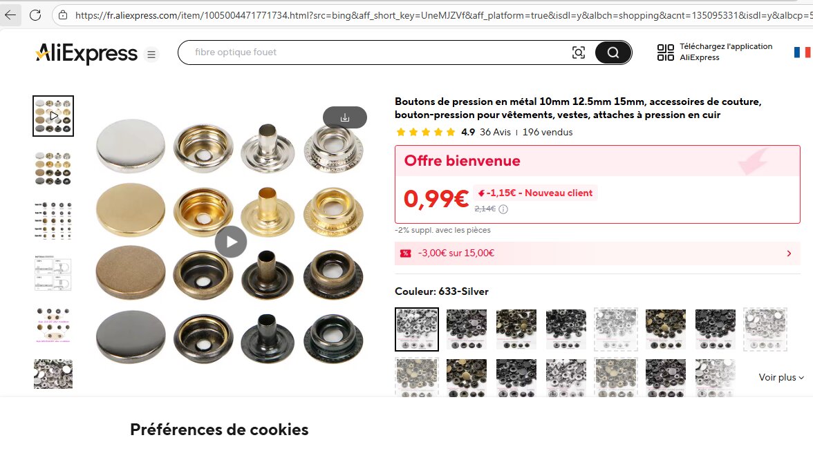

peut etre voir cela
ou cela mais pas sur que cela existe encore
Cet écartement correspondrait plutôt à une pile HT de 45V que 67.5V. Est-ce le cas ?
Possibilité de le récupérer sur la même pile HS.
c’est pour un EMERSON 705A la batterie est bien 67.5v mais je compte monter le module connu ou monter trois 22.5v en série mises dans un boitier et sortie par connecteur
je n’en ai pas!

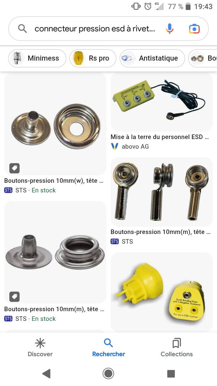

Peut-être du côté des équipements ESD (anti électricité statique pour la microélectronique), à voir si les diamètres correspondent…

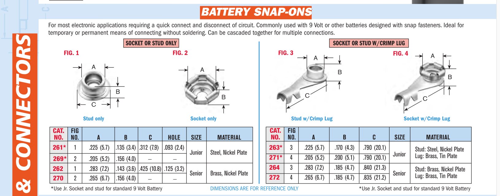

Trop gros à mon avis. Et beaucoup trop durs. Il y a quelque temps, j’avais donné un lien vers des coupleurs probablement adaptés, sur le site Mouser par exemple (à moins que ce soit DigiKey). Marque connue pour ce genre de produits…et qui ne me revient pas.
