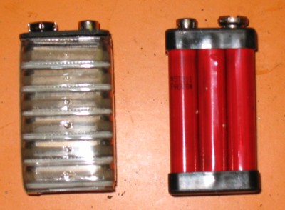

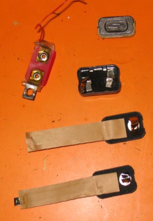

Personnellement j’ai toujours gardé les petites piles « 9V » usées dans un coin. Et quand le besoin se fait sentir, avec PRUDENCE, démonter le bloc, généralement la partie avec les bornes est composée d’une plaque époxy avec les deux connecteurs rivetés dessus.
Après grattage au couteau, soudage de deux ptits fils, et hop un connecteur pour piles à pas cher. Pour les curieux, il faut en effet savoir que le connecteur des piles sèches n’est pas assemblé avec la pile elle-même: bien souvent il y a 6 petites piles ou même une batterie de 6 éléments dans le boitier métallique.
Mais je rappelle bien, démonter avec prudence, c’est quand même un poil dangereux si on se protège pas comme il faut !!!
Et tant qu’on y est, quand je démonte une telle pile, je récupère aussi la tôle qui l’entoure, ça fait de très bons blindages, facilement usinables, très facilement soudables car étamés, et pas cher pour la H.F :slight_smile:
Des p’tites fotos pour illustrer les propos de sebtx ??? :wink:

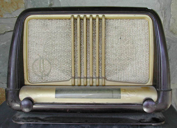

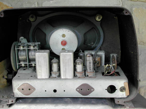

J’ai déniché ce matin à la fameuse et fatigante brocante de Temploux (Belgique) un Ducretet qui d’après le Grand Livre est peut-être un D2925.
Quelqu’un aurait-il le schéma et pourriez-vous me dire ce qui manque sur la droite du chassis (voir photo2)?
Grand merci à tous

Sauf si c’ert un poste « tout courant », on dirait que le transfo secteur manque à droite…
David. [David Winter]
[IP:80.15.81.–]
La disposition des élements ne corespond pas au 2925.
Si c’est un tout courant, tubes série U, l’emplacement vide est pour les résistances chutrices comme sur le 2925.
Sinon, tubes série E, c’est le transfo qui manque!

oui sur la droite il manque le transfo d’ailleurs des fils sortent de l’emplacement mais a gauche il manque pas un truc? il y a 2 percages!
je me trompe?? c’est normal??!!!

Je viens de regarder de plus près. le « bidule » en l’air est un répartiteur de tension qui devait être fixé dans l’ouverture du chassis à droite. Les tubes sont de la série U. Patrick doit avoir raison: il manque la ou les résistances chutrices.

En regardant de plus près la Grand Livre, je pense que ce poste ressemble plus au D926. Si quelqu’un avait une épave pour récupérer la partie manquante: la ou les résistances chutrices, ce serait chouette.

Pour les résistances chuttrices, ça ne sert à rien de les récupérer sur une épave. Autant demander les valeurs à quelqu’un et aller acheter des résistances de puissance chez un revendeur de composants. Sauf si les nouvelles résistances coutent plus cher qu’une épave…
