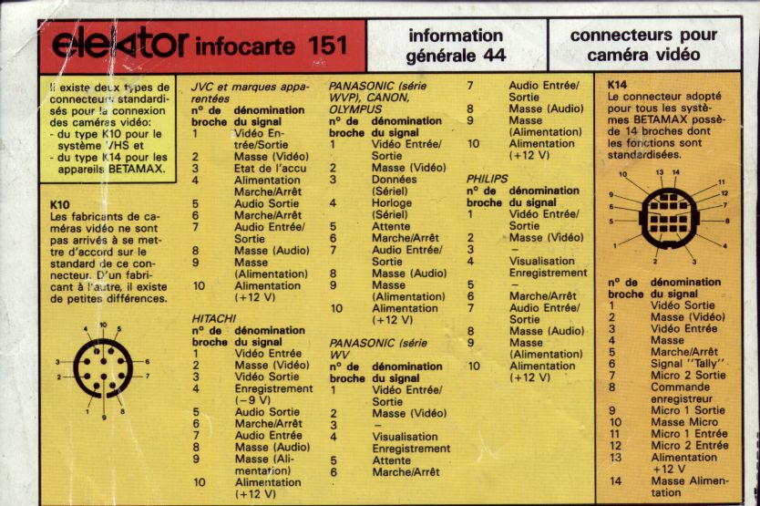

J’ai ! J’en profite pour mettre aussi le brochage des connecteurs K10 et K14 pour caméra qui peuvent toujours être utiles.
Fred.

Bonjour Christophe,
Le brochage que tu as employé sur ce montage n’est pas le même que celui que j’ai sur ma fiche info Elektor. Est-ce qu’il y a un brochage standard ?
Apparement ces connecteurs étaient uniquement entrée ou uniquement sortie suivant l’appareil. Il me semble que sur les téléviseurs ces din étaient des sorties pour pouvoir enregistrer à l’époque où il n’y avait pas (ou rarement) de tuner dans les magnétoscopes.
Cordialement,
Fred.
