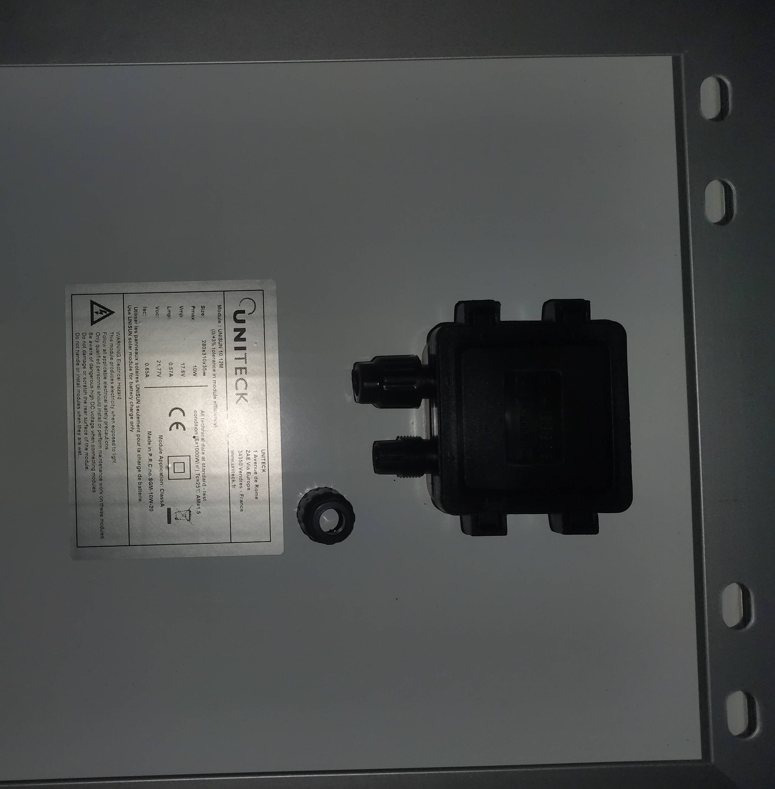

J’ai récupéré 4 petits panneaux solaires Uniteck (10 Watts).
Mon expérience de ce type de produit est NULLE, je n’avais jamais approché un panneau.
J’ai bien compris qu’il fallait un régulateur pour charger une batterie. Puis un onduleur si on veut du 230V. Mais au vu de la capacité ridicule de ces panneaux, je n’irai pas jusqu’à l’onduleur.
Le point qui m’amène : la connectique du panneau. Je peux faire une photo, mais il y a à l’arrière 2 connecteurs ronds, dont une partie est dévissable.
Mais comment s’y connecter ? J’ai cherché sur Google, mais je n’arrive pas à comprendre. Ce sont des connecteurs MC4 ? C’est bien ça ?
Ca fonctionne comment, je n’arrive pas à comprendre.
Merci à ceux qui ont l’expérience, j’aimerais bien utiliser ces panneaux.

Oui, les panneaux sont assez ridicules. Environ 40 cm x 30 cm.
Je ne dis pas que les connecteurs soient du MC4, je n’ai pas d’expérience, mais c’est ce qui ressort sur Google.
Voici une photo:

connecteur ou presse étoupe?

La boite de connexion doit simplement comporter 2 bornes + et -, ou un domino repéré , ou deux fils rouges et noirs, avec entrée par presse étoupe.

Je ne sais pas ce que c’est comme connecteurs mais cela ne ressemble pas aux MC4
Il faudrait une photo de coté pour voir les contacts.
