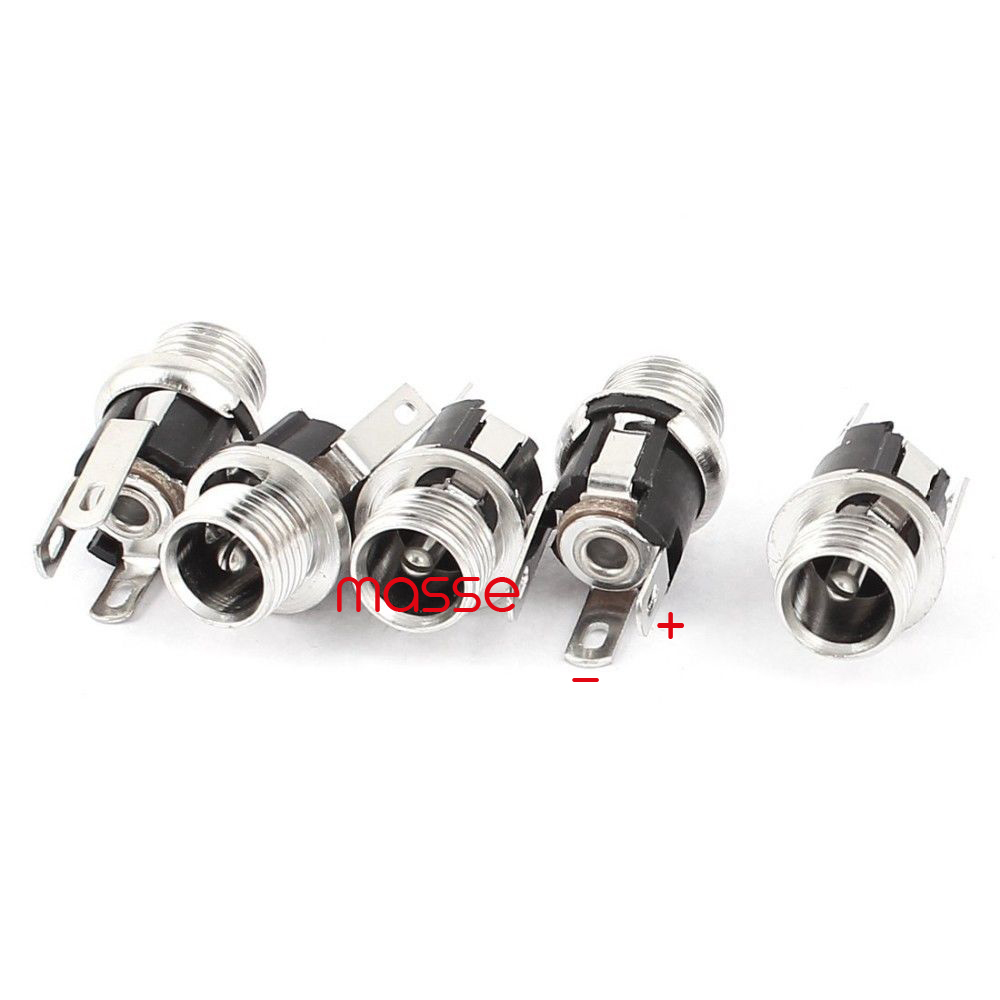

Connexion prise femelle pour alimentation 12 v

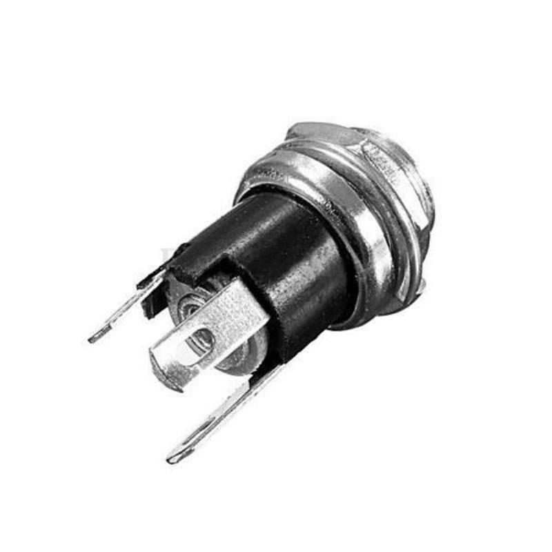

Je suis en train de rénover une ancienne radio et je mets une carte bluetooth. Pour brancher l’alimentation, j’ai acheté des petites prises femelles. Mais je ne sais pas où est le + et le - . Et il n’y a aucun schéma.

Bonjour. En fait, ce ne sont pas les prises qui déterminent la polarité, mais l’appareil à alimenter. Généralement, le plus est au centre, et le moins sur la périphérie. Mais ce n’est pas toujours le cas.
par convention, normalement, le + est au centre, et le - au pourtour , au corps de la fiche …Mais il y a des exceptions, notamment :
-Le cas des anciens postes a transistors germanium PNP
(le + est au pourtour et le - au centre, pour des raison de commoditées, parce sur ces postes, c’est le + qui est à la masse )
-Le cas de quelques matériels audio bas de gamme chinois ou tawianais , notamment certaines tables de mixage Expelec en 12V , ou certaines pédales de guitare électrique …
(il n’y a aucune règle précise, et les fabricants ne “font pas comme les autres” juste pour faire iech ! )
je conseillerais (sauf si on tombe dans les cas particulier cité ci dessus ! ) le montage conventionnel + au centre .
Si l’appareil ou doit être monté la prise est dans un boitier entièrement métallique , et que ce boitier est reliée a la masse audio , il faudra peut être isoler le trou au montage du socle pour éviter de creer d’éventuelles boucle de masse a travers le boitier et l’alimentation (la question ne se pose pas si le trou de montage est fait dans du bois , du plastique, ou autre matière isolante )

Merci pour vos réponses. Si je reprends la photo suivante, ça donnerait ça ?
