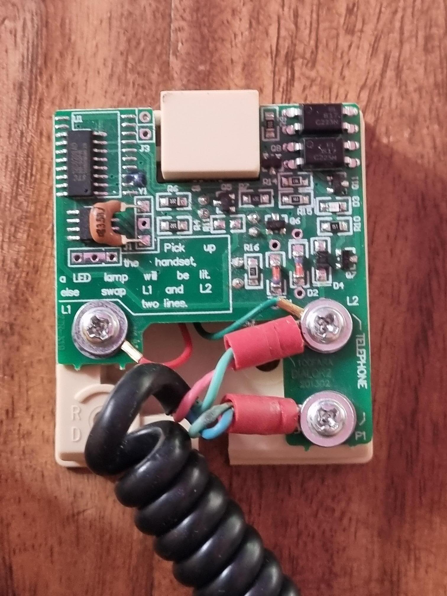

La numérotation avec le cadran rotatif fonctionne bien, c’est l’utilité de la carte que j’ai acheté sur le web qui permet de connecter des vieux postes en numérotation décimale. Ce n’est pas une carte dédiée à ce type de téléphone de mineur). Je peux appeler qq’un en composant son numero sur le cadran, ca sonne chez lui et je l’entends parler. Par contre, il ne m’entends pas et ne peux pas m’appeler. Quand je connecte le poste sur la freebox, le téléphone émet un bip tres fort, peut-être la sonnerie qui déclenche à la mise sous tension ?
La carte électronique de conversion a les 2 fils L1 et L2 qui vont à la RJ11 (2 poles du milieu). Le fonctionnement actuel est fait avec le branchement recommandé dans la doc de la carte), cad un fil du combiné sur L2 et l’autre sur P1. Si je déplace celui connecté à P1 vers L1 (cad que les 2 fils du combiné vont directement sur la RJ1, 2 fils du milieu), la numérotation par le cadran ne marche plus, et le poste ne répond pas quand on l’appelle. J’ai mis des accus neufs pour remplacer les anciens (4x1,5V), ça ne change rien.

Bon, ça fonctionne parfaitement avec un S63 donc la carte qui transforme les impulsions en fréquence marche. Ca veut ss doute dire que le téléphone jaune est défectueux ? Difficile à réparer , surtout que la carte électronique est tropicalisée (enduite d’un revetement pour antidéflagrant) … Ou alors, un pb de puissance coté Freebox ?
Par contre, comme écrit sur la carte de conversion, la LED est éteinte et s’allume qd on décroche le S63. Avec le téléphone jaune, elle est allumée même qd la ligne est raccrochée, et reste allumée qd on décroche. Le comportement électronique semble différent

J’ai mesuré la résistance du micro (débranché de la carte) et nettoyé les connecteurs à lames. La résistance est de 71 ohms ; celle du haut parleur est de 64 ohms. Les 2 composanst semblent identiques ?
J’ai enlevé les accumulateurs du téléphone jaune. La LED de la carte électronique ne s’allume plus, et s’allume lorsque je prends la ligne avec le téléphone jaune, ce qui est le fonctionnement attendu, comme avec le S63 ! Et dans ce mode de fonctionnement, je peux appeler avec un téléphone externe, le téléphone jaune sonne (faiblement mais ça va), et la seule chose qui ne marche pas dans ce mode est le micro du téléphone jaune : quand je parle dedans, j’entends avec retard dans le HP du téléphone jaune, mais je ne m’entends pas dans le téléphone externe. Par contre, quand je veux appeler avec le téléphone jaune, j’ai la porteuse quand je décroche, mais je continue à l’entendre entre chaque rotation de numéro et cela n’appelle pas la ligne externe en fin de composition (porteuse continue), alors que ça fonctionnait avec les accus.
