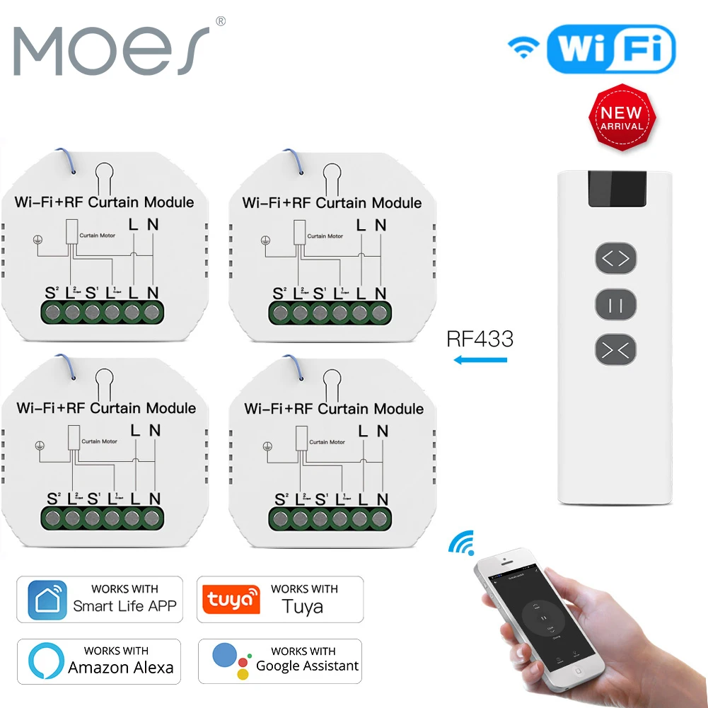

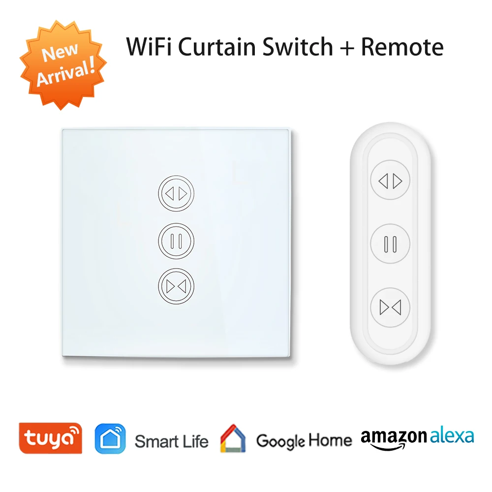

J’ai des volets roulants motorisés commandés par deux boutons, montée, descente.
Il faut presser tout le temps du mouvement du volet.
Comme il y en a plein la maison, je voudrais les commander par juste une impulsion.
J’ai repéré chez les Chinois ceci :
Je suppose que ça fera l’affaire, mais j’aimerais comprendre quelque-chose :
comment ces modules savent quand la montée ou la descente sont terminées ?
Soit c’est programmable en durée par apprentissage et la tension est envoyée juste le temps qu’il faut, soit une fois la commande lancée la tension est envoyée sans limitation de temps, et c’est le volet qui coupe en fin de course ?
Par principe je n’aime pas bien la 2e solution, envoyer du jus en permanence dans les volets ne me plait pas. La première me semble plus raisonnable.
Quel est le principe de ces modules ? Peut-être une 3e méthode à laquelle je n’ai pas pensé ?

Bonjour la monté et la descente son réglée mécaniquement ( ou électroniquement ) par des fins de course directement sur le moteur luis même
J ai changé la commande 3 fil ( interuteur ) de mon volet roulant par un interrupteur ou on n’est pas obligé de laisser le doigt appuyer dessu
À savoir en qu’ en cas de blocage des lames dans les glissières, le moteur continuera jusqu’à la fin de course et bonjour les dégâts
Les interrupteur que vous montrez, envoi le courant pour la monté ou ou la descente, et les fin de course du moteur l arrête

bonjour , si vos volets roulants s’arrêtent tout seuls en haut ou en bas automatiquement c’est que les fins de course fonctionnent ,et alors un simple double inter à bascule convient

Tiens, je vois ce commentaire chez Ali :
cela combinerait donc les deux concepts.
Une impulsion brève suffit à commuter, mais avec une durée réglable, par précaution…
Nouveau temps de travail du moteur
-Vous pouvez régler le temps de fonctionnement du commutateur 10-120 secondes rapidement dans l’application en fonction de vos besoins. Ensuite, vous pouvez ouvrir le store au pourcentage selon vos besoins.
-Vous pouvez régler la plage de temps de fonctionnement du commutateur de 10 à 120 secondes sur App en fonction de la hauteur de votre obturateur. Donc, c’est plus sûr pour votre moteur.

Bonjour à tous
j’ai commandé cet article, pour chacun de mes volets roulants.
Les modules sont commandés par une télécommande, un bouton, ou une appli (par WiFi uniquement, pas bluetooth).
Du coup ça répond bien au besoin car j’y trouve la sécurité que je voulais : j’ai bien l’ouverture ou la fermeture complète sur une simple impulsion (c’était mon besoin premier), les volets s’arrêtent bien entendu en fin de course, mais j’entends bien en plus le relais qui se coupe quelques secondes après : il a donc aucun risque, par exemple en cas de blocage du volet comme écrit plus haut.
En plus, le délais est réglable à travers l’appli. Je n’aime pas du tout les appareils qui ont besoin d’un smartphone : donc là j’utilise une seule fois l’appli, juste pour paramétrer les relais. L’appli se connecte à eux par ma box, leur envoie les paramètres, et en profite pour leur envoyer un micro-logiciel à jour.
Pas mal foutu du tout, ces petits modules.
