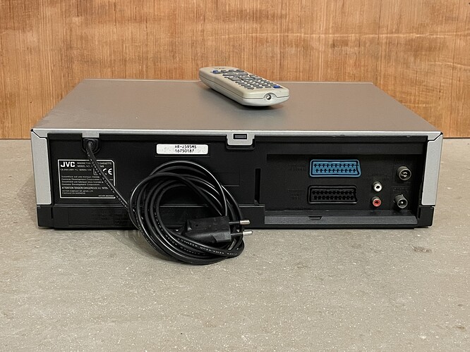

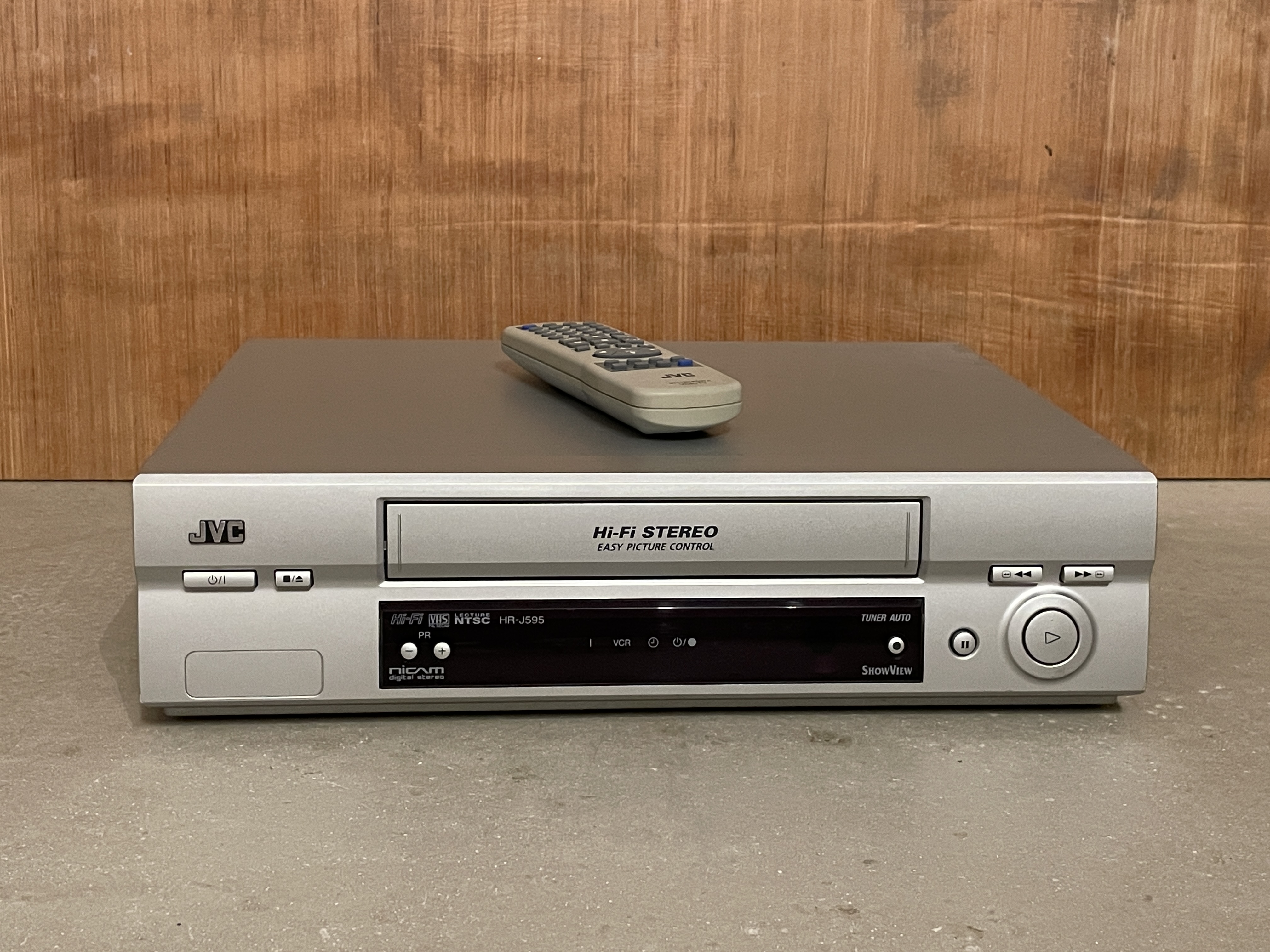

Si jamais j’ai ce JVC multistandard dont je ne fais rien.
Il faut juste que je vérifie si il est toujours fonctionnel (n’a pas été révisé).
Par contre j’habite de l’autre côté de la France donc je ne sais pas si avec les frais de port ça vaut le coup.
Merci pour la proposition @Petitflo81
Oui ça m’intéresse

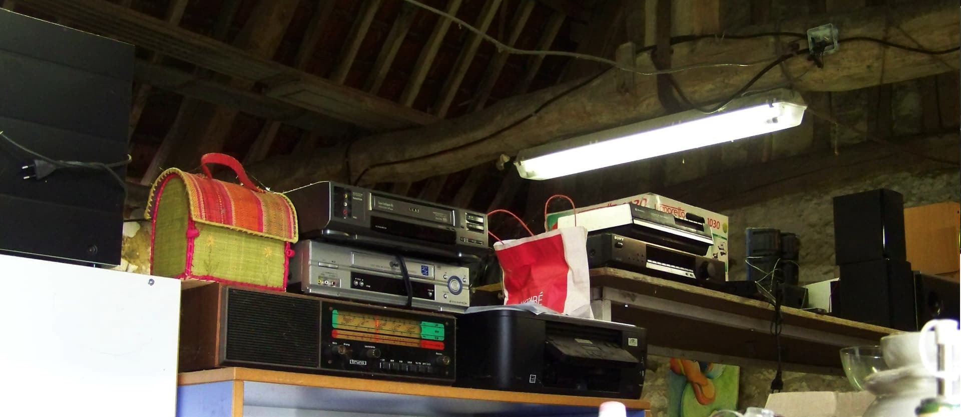

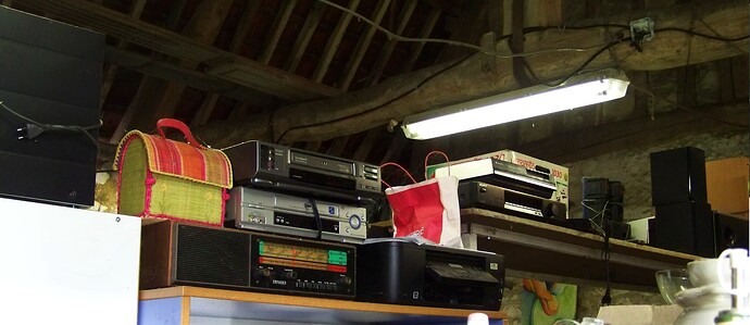

des magnétoscopes , il y en avait au bricabrac du village en mai dernier - dont un AKAI semble t il - , mais je crois qu’ ils ont disparu … vendus ou mis à la déchette ? no se :thinking:
