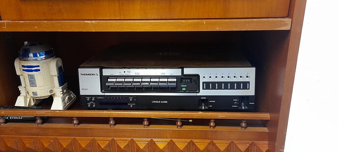

J’ ai toujours également utilisé sans problème en tant que nettoyeur, l’alcool à 90 degrés comme par exemple sur mon magnétoscope THOMSON acheté en 1979 mais qui est maintenant très rarement utilisé dans ma maison de campagne.

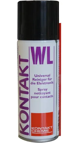

Le nettoyage au spray Kontakt WL, en frottant avec un chiffon jusqu’à ce que la surface du galet redevienne mate et souple donnait de très bons résultats à l’époque, il y a 40 ans.
Maintenant je ne sais pas si la formule chimique du produit, qui existe toujours, est encore la même aujourd’hui 2025 ?
KONTAKT WL est le spray nettoyant universel pour tous les appareils électroniques . Le mélange de solvants élimine une large gamme de saletés telles que les résidus d’huile, de graisse, de suie ou de nicotine des appareils électriques, des fiches, des moteurs ou des engrenages mécaniques de précision.

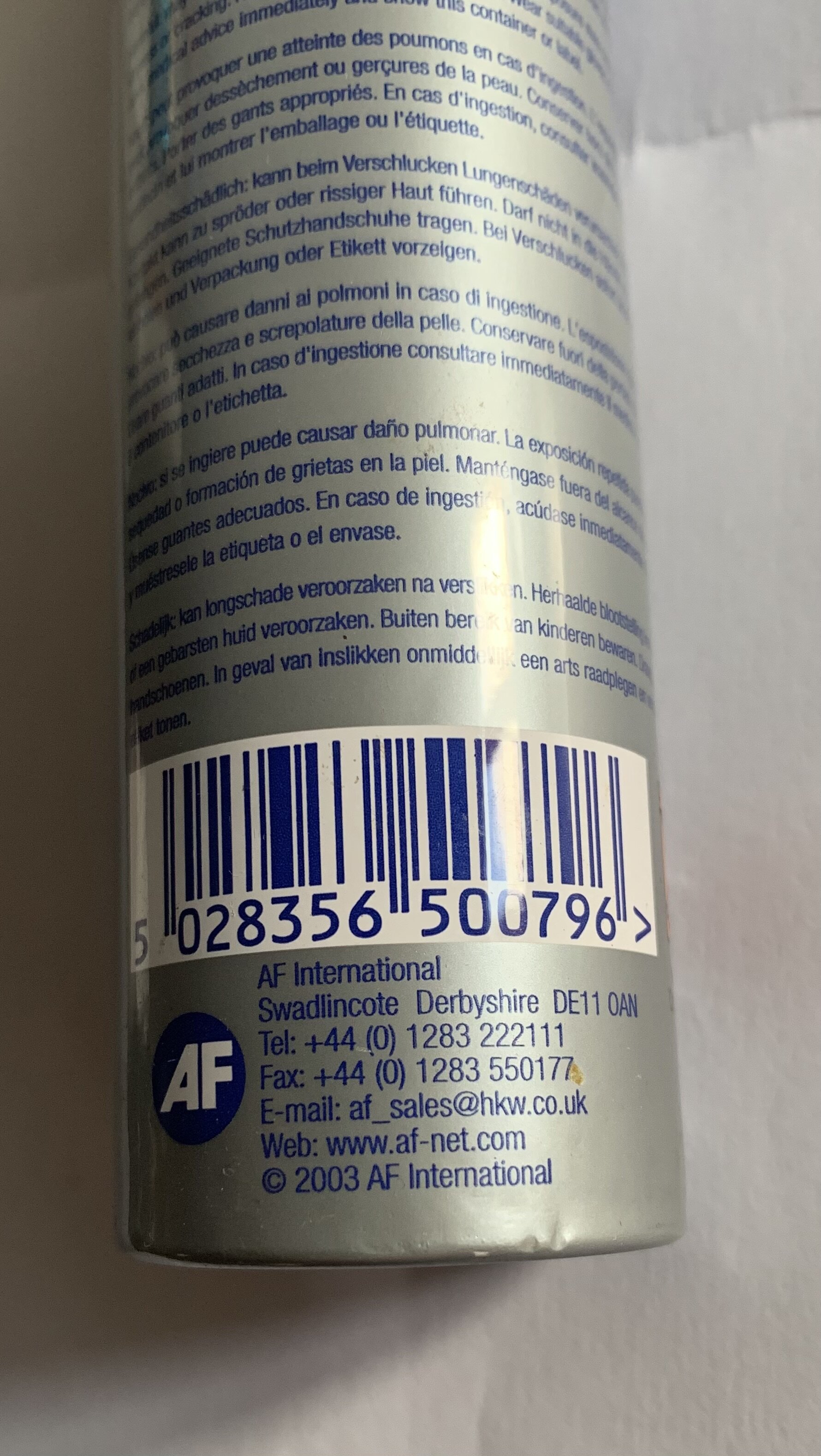

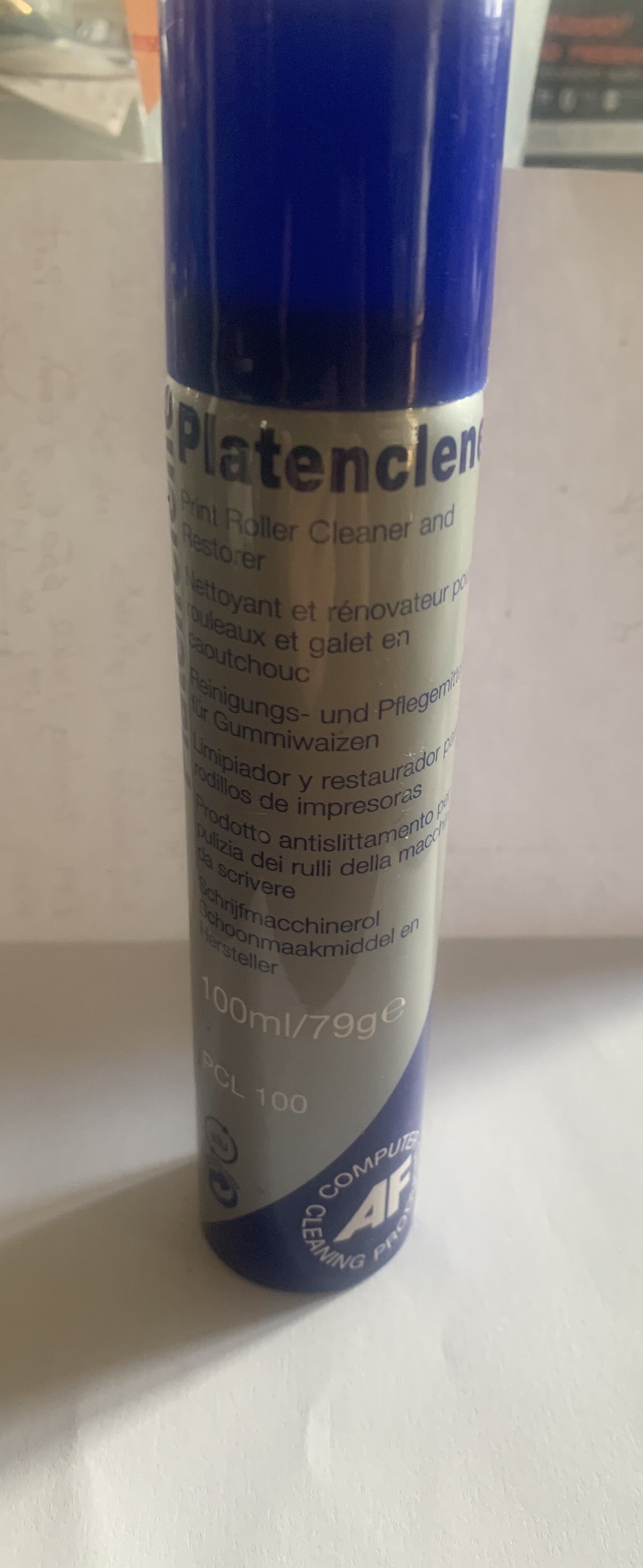

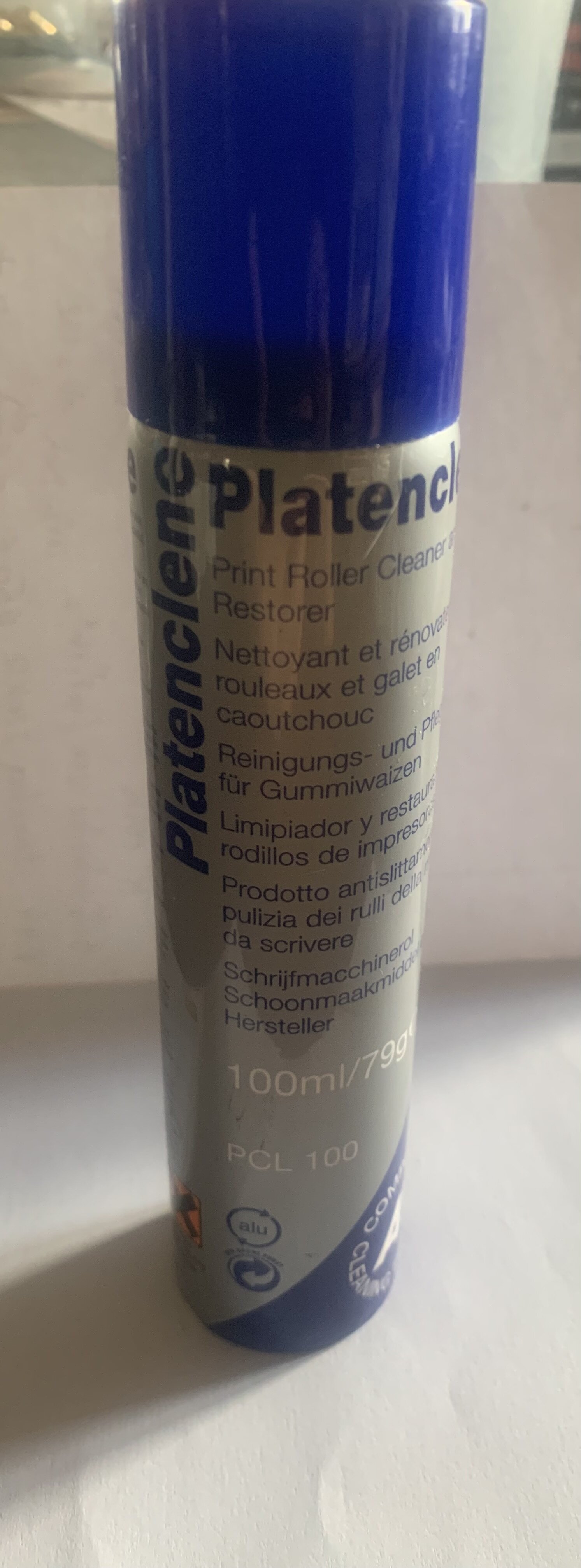

Bonjour, lorsque je m’occupais de l’entretien des développeuses photos (Noristsu, Fuji ….) je nettoyais les rouleaux (de différentes matières) avec ce produit.
existe encore mais pas distribue en france semble t il
Produit toxique sûrement, on ne s’étonnera pas d’avoir des maladies professionnelles! :rage:

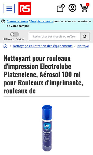

Il est en vente chez RS.
