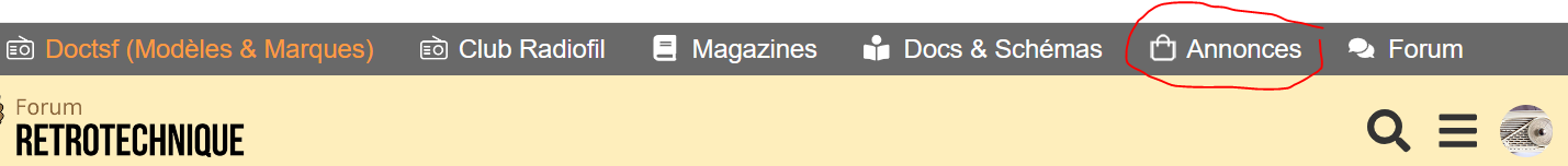

vous pouvez vous inscrire sur le site annonces
et regardes la catégorie radios
