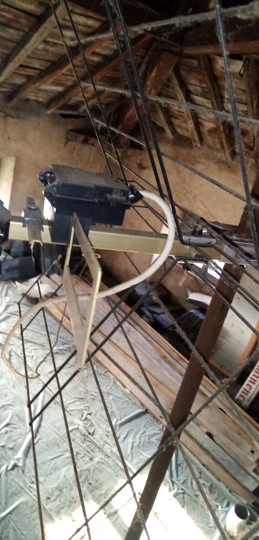

Non, les 2 parties du réflecteur sont bien présentes, comme on peut le voir en zoomant sur l’arrière de l’antenne.
Je pense qu’elle est dans son état d’origine mais comme le dit jean-marc il faudrait vérifier la bande couverte si c’est écrit sur le « boom ».
Par contre il vaudrait mieux que le coax sorte derrière les réflecteurs en longeant le mât sur au moin 50 cm pour ne pas perturber le diagramme de rayonnement.

Ben… oui. C’est donc bien le « dipôle » qui récupère les signaux. :wink:
le mat n’est pas relié à la terre.

Voici une photo de l’arrière
cordialement

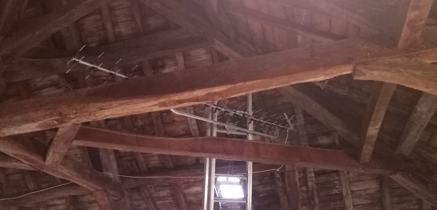

je viens d’intervenir pour le pb d’antenne. Belle journée, bon ensoleillement
Au final c’est le canal 47 qui ne passe pas toujours…
j’ai installé une antenne avec plus de d’éléments sans marque ni modèle, ni capacité, ce la semble fonctionner.
le canal 47 est encore sensible car il est à 82 -78-78-78% d’ intensité de signal
et quand je mets la deuxième TV sur le même canal le signal tombe à 58%.
la répartition est faite avec un vulgaire T et le câble sans références.
J’ai prévenu mon locataire des risques de décrochage par temps de pluie…
La petite antenne du départ couvre les canaux de 21 à 69.
La nouvelle n’a rien de marquée…

Un « Té » dans une installation d’antenne c’est une hérésie, c’est une horreur: désadaptation des impédances, affaiblissements, ondes stationnaires et j’en passe !
Bonjour Jean-Claude,
Si l’antenne de départ est 21-69, elle est compatible TNT, et les antennes avec éléments en X sont de très bonnes antennes, même si passées de mode…
Reste 4 pistes :
  • câble d’antenne : avec feuillard (bon câble) ou sans feuillard (de la daube). A changer (17 ou 19VATC) si pas de feuillard.
  • le Té : si c’est un té, c’est pourri : pas d’adaptation d’impédance, et des échos. A changer par un répartiteur sérieux à prises F de qualité.
  • Sortir l’antenne du grenier pour la mettre sur le toit ou sur un balcon.
  • Perturbation par la 5G, mais je n’y crois pas : zone non urbaine…
Bien crdialement. Jean-Marc

Je pense que dans un premier temps si tu ne veux ou ne peux pas sortir l’antenne le remplacement du T par le préampli avec alim 2 sorties que j’avais indiqué devrait régler le problème, en utilisant l’antenne qui donne les meilleurs résultats sur le canal 47.
2galli.fr/kit-preampli-alim … 2x34502455
Avec le « boost » du préampli (de 20 à 30 dB selon le réglage du gain), pas besoin de changer les câbles à mon avis s’ils ne sont pas très longs. Comme ils sont entièrement à l’intérieur ils n’ont pas dû se dégrader.
Ne pas mettre d’emblée le gain du préampli au maximum, le régler pour obtenir la meilleure qualité possible sur tous les canaux.
