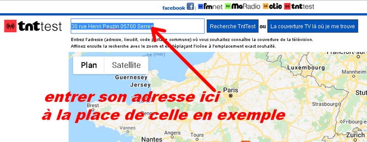

Peux-tu faire les tests de réception sur ces sites
:arrow_right: tnttest.org/
:exclamation: Écris ton adresse complète pour une meilleur précision du test,
et poste les résultats du test sur le forum, détails que l’on a en cliquant sur « [+] Tous les détails sur cette analyse, les antennistes à proximité: ici »

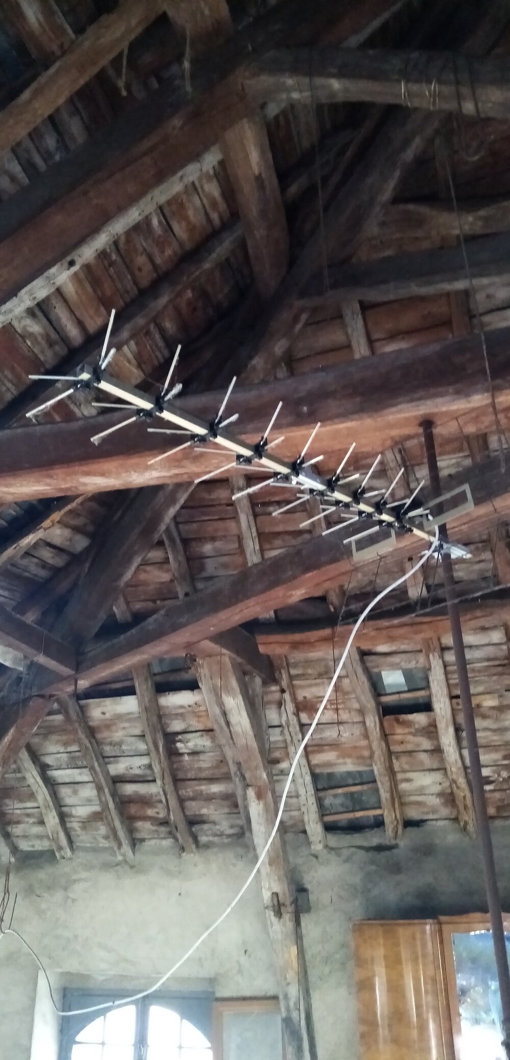

Bonjour à tous
voici la photo de l’antenne installé dans le grenier sous une toiture ardoise. elle a quelques toiles d’araignées…
Nous sommes à 50km à vol d’oiseau de l’émetteur du PUY de Dôme.
j’ai un téléviseur de raccordé, l’installation est en câble blanc rigide exécutée par un électricien professionnel il y a 20 ans.

Il n’y a aucun besoin de donner un numéro de carte bancaire à Tnttest :exclamation: :exclamation:
Ton antenne est apparemment une bonne antenne, mais elle est dans le grenier, et dans le grenier les ondes sont stratifiées et la réception peut bénéficier un multiplex plus qu’un autre et ce suivant les conditions météo…

  • L’antenne a été posée avant la TNT, et elle n’est pas large-bande : les canaux du haut de bande sont mal reçus.
  • L’antenne a été posée après la TNT, elle est compatible TNT, mais elle n’est pas filtrée à 700 MHz contre la 5G.
  • L’antenne est sous les combles, on perd 10 à 20 dB, surtout quand il pleut. Il faut la sortir sur le toit.

Au vu de la largeur des directeurs de cette antenne, je dirais que ça ne semble pas être une large bande mais plutôt une début de bande IV-V ?
De toute façon une antenne moderne performante, large bande, filtrée pour la 5G ne ferait pas de mal, et la sortir des combles non plus…

Dans la ville où réside Jean-Claude, Tnttest donne ces résultats ▼
sig:3/5 | Clermont-Ferrand Puy
Réception possible à cet endroit.
R1 25H 195° 53.8km 48.0dBuV (72.3dB�V/m)(France2, France3, France4, France O, France Info)
R2 47H 195° 53.8km 45.1dBuV (72dB�V/m)(BfmTv, C8, Cstar, Gulli, Cnews)
R3 22H 195° 53.8km 48.4dBuV (72.3dB�V/m)(Canal+, Canal+ Cinéma, Canal+ Sport, LCI SD, Paris Première SD, Planète+)
R4 30H 195° 53.8km 47.2dBuV (72.2dB�V/m)(6Ter, Arte, France5, M6, W9, )
R6 28H 195° 53.8km 47.5dBuV (72.2dB�V/m)(LCP Public Sénat, TFX, NRJ12, TMC, TF1)
R7 29H 195° 53.8km 47.4dBuV (72.2dB�V/m)(Chérie25, Tf1 films, Equipe, Numero 23, RMC Découverte)
dBµV: niveau de signal estimé sur antenne située à 10m/sol en dBµV. Il s’agit du signal réel mesuré par l’antenniste.
dBµV/m: niveau de champ estimé à 10m/sol en dBµV/m. Il s’agit de l’indication servant à la planification.

L’antenne de notre ami JP semble assez intacte et ne semble pas avoir vieilli tellement car elle semble bien protégée de l’humidité (et des rongeurs ???).
Je me demande si en tentant de la positionner verticalement on parviendrait à « cibler » plus efficacement l’émetteur visé (mais cela affecterait bien sûr la polarisation).
Perso, je la dévisserais de son mât actuel et je me ballerais avec dans différents endroits du grenier en regardant si cela améliore la réception sur un téléviseur directement branché dessus. :wink:
Question bête : est-ce que le mât métallique (qui intervient par conduction dans une sorte de « plan de masse ») pourrait être relié à la terre et ainsi, affecter la performance de l’antenne par rapport au circuit censé être isolé ?
Si l’émetteur est en polarisation horizontale la monter en vertical ne fera qu’atténuer le signal (jusqu’à -20 dB) et la rendra plus sensible aux perturbations de tous ordres.
Vu la dimension de ses éléments je pense que cette antenne est destinée au bas de la bande UHF (21 - 33 ou 21-38 ?) et c’est peut-être de là que vient le problème, plus une éventuelle perturbation 4G ou 5G 700 MHz.

Comme dit MarcelJack, ça semble bien être une antenne bas de bande, et la mettre en vertical ne fera qu’atténuer le signal !
Vu son parfait état, il faut regarder (imprimer sur le corps de l’antenne) les canaux reçus : 21-38, 21-47, 21-69 ? L’explication est sans doute là…
De plus cette antenne semble « bizarre » sur la photo : ça ressemble à une Portenseigne lambda 9 éléments, sauf que le dipôle n’est pas un dipôle de Lambda (les dipôles de Lambda sont également en X). Antenne bricolée ? Autre marque ?

Ce n’est pas une Lambda, même si les directeurs en X plié vers l’avant y ressemblent car leurs fixations plastique sont différentes.
Effectivement le dipôle (découpé dans de la tôle d’alu) est très différent de celui des Lambda mais je pense qu’il est d’origine.
Quant au mât du fait de la fixation par l’arrière (derrière le réflecteur) sa matière, conductrice ou pas, n’a pas d’importance, contrairement à ce que j’avais indiqué plus haut. :blush:
