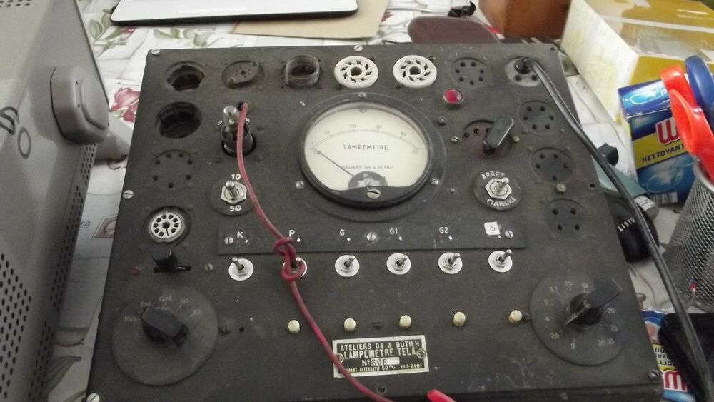

Je viens de voir ce lampemètre sur eBay.
Bas prix, comparé à ce qu’on voit d’habitude. Est-ce un modèle intéressant?
la doc ici
Jlouis tu connais mon opinion sur les lampemètres……
le meilleur lampemetre est ton poste en cours de reparation et la fiche technique du tube que tu mesures
celui ci est un modele simple qui teste les lampes en diode
il contrôle les filaments ( un ohmmetre suffit)
il controle les C/C entre électrodes ( les mesures de tensions sur le poste et un peu de jugeotte font pareil)
il mesure le debit cathode ( idem sur le poste en se referant au reseau du tube et aux mesures faite plus U = R * I)
apres c’est une question d’appreciation personnelle.
la seule utilisation que j’ai de mon U61 est quand je realise des ersatz de tubes a transistors pour les comparer aux caractéristiques du tube origine en relevant le reseau de courbes, ce qui n’est pas possible a faire sur un poste radio ou toutes les tensions sont fixes.
le prix, ne vas pas au dela de 30 roros pour un truc comme cela d’autan plus que l’on ne sais pas si le galva est mort ou en etat……

Si tu veux mon avis, laisse tomber pour les lampemètres; çà ne sert à rien à moins d’avoir des quantités de tubes à trier “bon” “douteux” “mauvais”.
Dis toi une bonne fois (jamais bonne chez nos copains belges) qu’on peut savoir si un tube est usé en mesurant le courant cathode.Par exemple, sur un poste avec polarisation du tube par résistance entre cathode et masse, si tu connais la valeur exacte de cette résistance, et que les tensions plaque et écran sont correctes, il te suffit de mesurer la tension entre cathode et masse pour savoir si cette tension est conforme à la tension de polarisation du tube donnée par n’importe quel datasheet.
Cette tension (entre cathode et masse) divisée par la valeur de la résistance U/R donne I qui doit être égale à la somme des intensité plaque et écran.
Celui qui n’a pas compris n’a qu’à le dire, on reformulera…

  • Il est “a réviser” et surement sans sa documentation (or c’est le genre d’appareil qu’il est difficile d’utiliser sans sa doc ! quand a refaire la doc d’un lampemètre, c’est tout un boulot qui suppose des conaissances suffisantes ! )
  • c’est un lampemètre d’un conception “pas assez perfectionné” pour donner des résultats sur, précis, et sans risque (il ne teste les tubes qu’en diode, et n’ a quasiment aucunes protections !)
-> Eviter ce genre de lampemètre !
-> Préférer un lampemètre genre Métrix 310 ou U61 (si on a de nombreux tubes a tester, ou si on a des exigences particulières comme faire de la hifi à lampes !)
-> Ou , se passer de lampemètre (si c’est pour quelques dépannages occasionnels , sur de simples postes TSF classiques …;On peux s’en passer !)

C’est un DA et Dutilh
on a meme la notice complete sur le GL

reste le fait qu’un lampemètre trop simple, de ce genre, est d’une utilité discutable (parce, dans l’immense majorité des cas, le poste a dépanner peut aussi bien servir pour tester les lampes qu’un tel lampemètre)
Et parce il ne teste pas les tubes en conditions reelles et avec les tensions reelles , et présente des risques pour les lampes testés (d’ou des risques “d’erreurs de diagnostic” , ou des risques d’abimer la lampe testée !)
a la limite, ça peux servir de banque de pièces détachées, pour récupérer des supports et des inters …mais si c’est pour faire ça j’y mettrais même pas les 20 € demandés !
