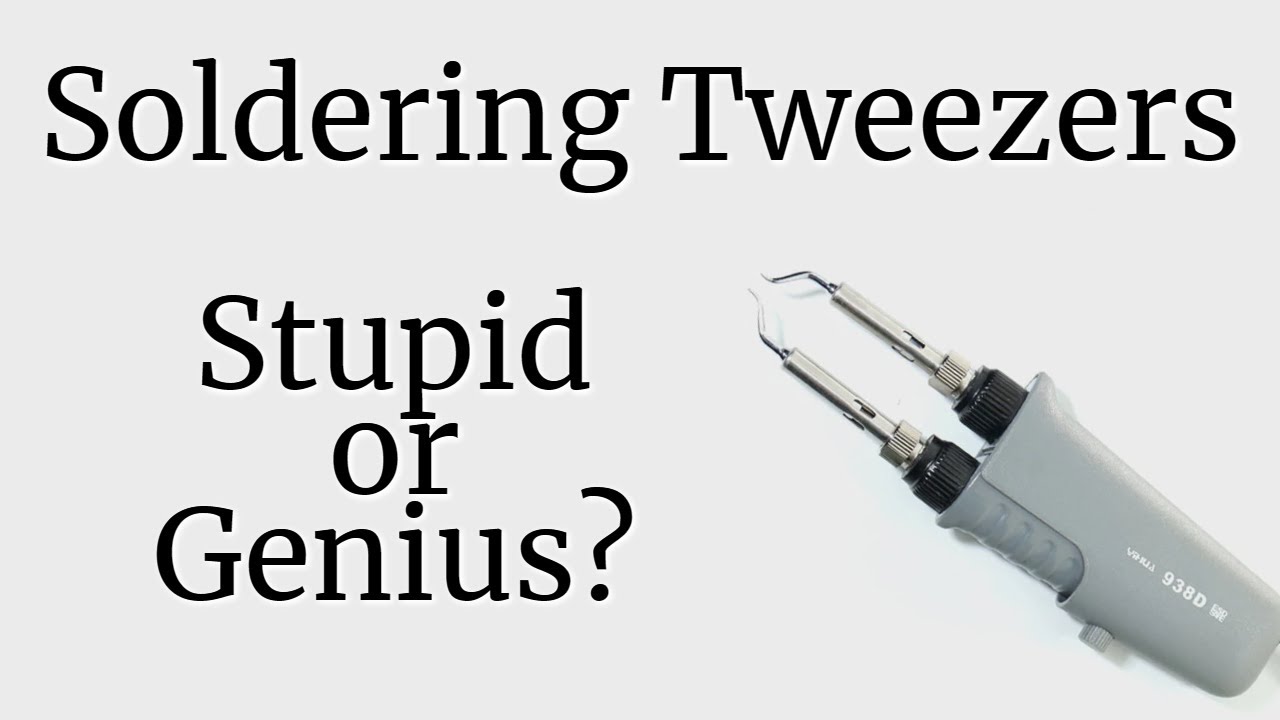

Je peux par contre te parler des tweezers Yihua 938D. J’ai eu l’occasion de tester le mois dernier. On va dire que globalement ça fonctionne en s’appliquant. Mon reproche est le jeu dû à une conception trop légère de la charnière. Tu peux facilement avoir un désalignement des pointes des pannes de 5mm. Ce n’est pas cher, mais c’est très très loin de la qualité de Weller par exemple. J’avoue que c’est pratique pour dessouder/souder résistances et condensateurs. Il faut quand même que les boîtiers soient d’une certaine taille, pas en dessous de 0805 je pense, car les pannes sont assez grosses.
Weller, et rien d’autre…
Les pannes sont interchangeables, ou peut dessouder jusqu’aux DIL8 et la plupart des CMS à deux pattes.
C’est cher, mais ça marche.
J’ai tenté la formule « pas cher » et elles ont fini à la poubelle…

Franchement, je n’ai jamais aimé ces trucs que je trouve peu pratiques, même en Weller. Pour des composants pas trop gros à 2 ou 3 pattes (résistance ou condensateur 1206 ou plus petit, transistor SOT23), il suffit de passer la panne alternativement sur les pattes (fer à 400°C) pour que le composant vienne rapidement, en ayant éventuellement remis un peu de soudure au plomb dessus (augmente l’inertie thermique et peut baisser le point de fusion). Pour les composants 2 pattes plus gros (diode SMB, tantale CMS), je préfère 2 fers, 1 dans chaque main. Ensuite, il n’y a que l’air chaud.
Mais le truc présenté plus haut relève plus du gadget qui ne va pas durer longtemps, dès que les pannes seront un peu bouffées.
C’est ce que j’ai dit, c’est loin d’être du top qualité.

Pour celui qui les a vraiment utilisées, les brucelles Weller sont très pratiques et permettent aussi bien le soudage que le dessoudage des composants CMS bipolaires, l’air chaud permet de compléter.

Les brucelles peuvent servir, j’en ai testé chez un client, mais j’aime autant ma méthode décrite, qui a l’avantage de ne rien coûter (bipolaire = un seul fer) et d’être plus maniable quand il y a peu de place autour du composant.
