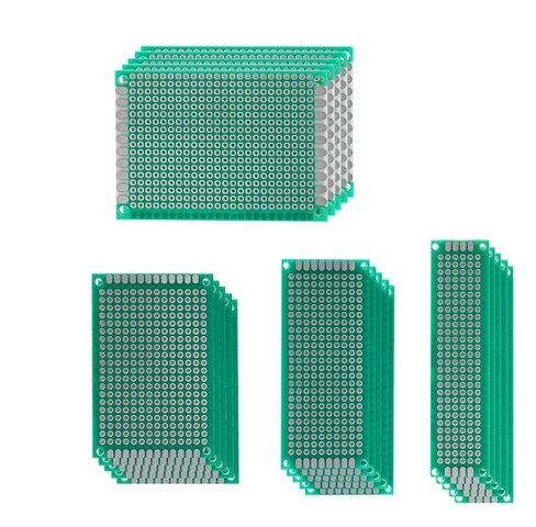

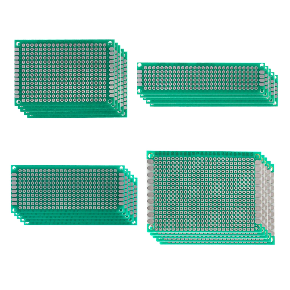

hello,
pour faire des montages à l’unité, j’utilise ce genre de plaques style « veroboard »:
plaques
Ça coute une misère et il y en a de toutes dimensions !

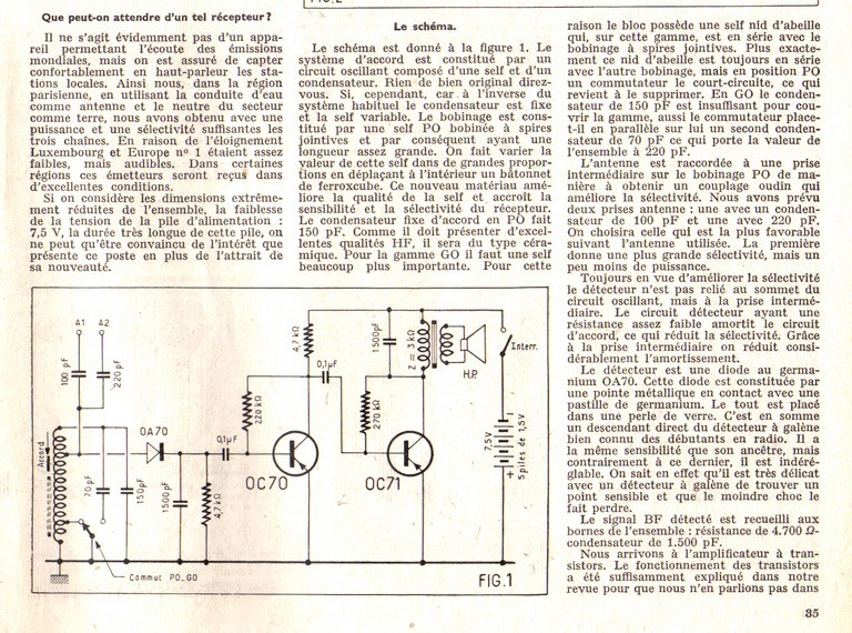

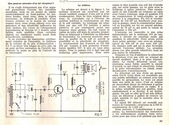

sachant qu’un récepteur à 2 transistors c’est ça:
pas sûr qu’un circuit imprimé soit indispensable!
