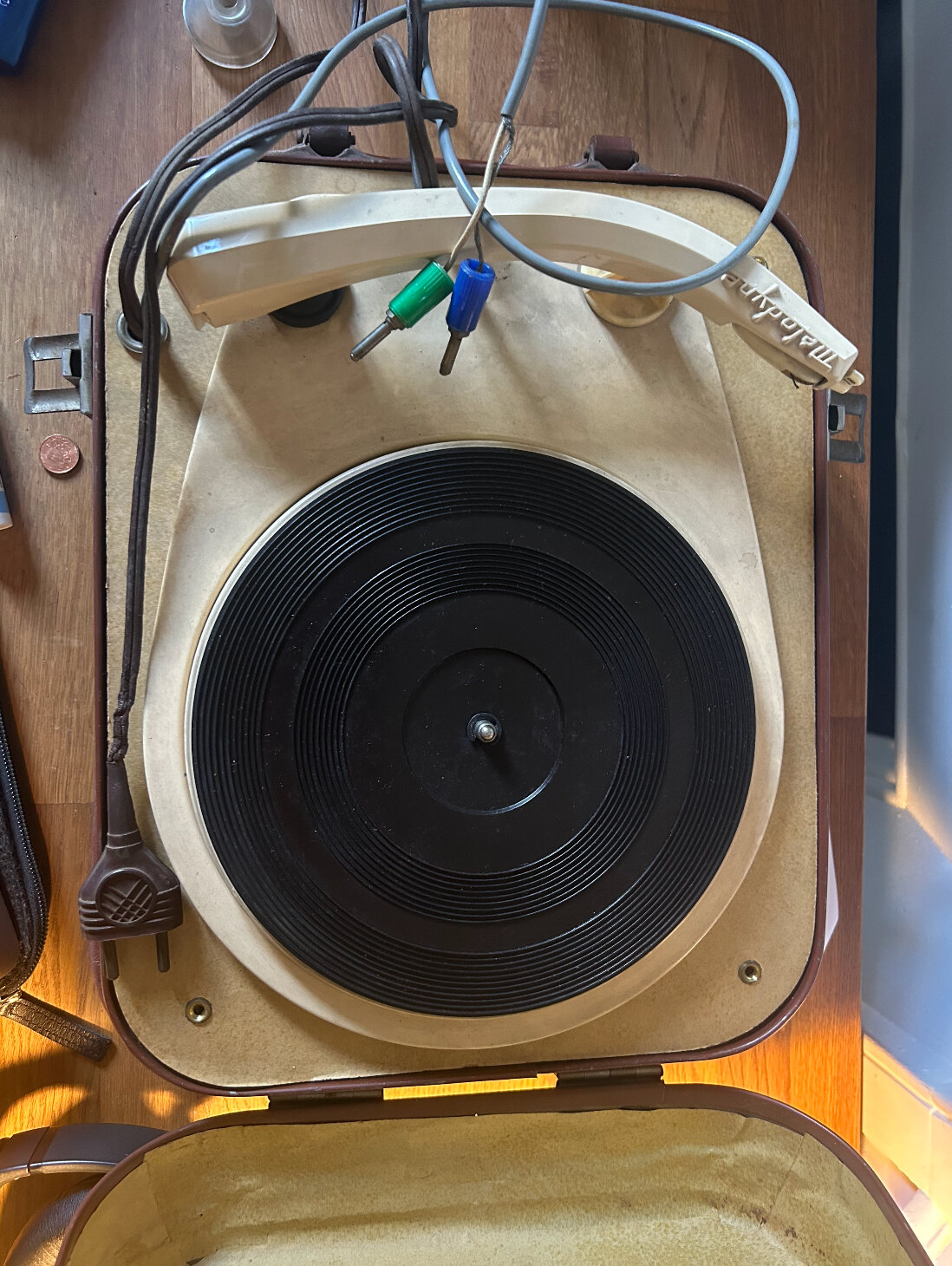

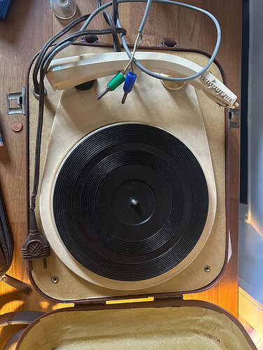

je cherche à restaurer ce tourne-disque de la marque Melodyne (que je n’arrive pas à identifier)
j’aimerais pouvoir avoir une sortie audio en jack ainsi que refaire l’alimentation qui me semble un peu vieille.
le moteur fonctionne encore et la tête de lecture aussi.
à vrai dire je ne sais ni comment commencer ni où m’informer.
Je me lance tout juste dans la restauration et ne connaissant pas les techniques je me suis dit que de bons conseils d’experts
me seraient bien utiles !!
D’avance merci beaucoup pour tous vos conseils :slight_smile:

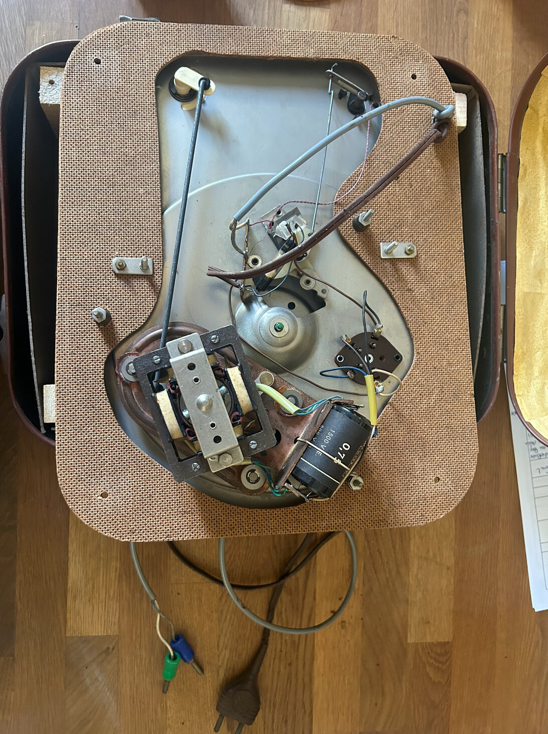

les platines melodyne
c’est une simple platine
remplacer les condensateurs du moteur
remplacer le bandage caoutchouc du galet
et la tete de lecture si elle est morte
Bonsoir et bienvenue,
Ce tourne-disques ne possède pas d’amplificateur, il est prévu et conçu pour être raccordé sur la prise pick-up d’un poste de radio.
Je ne sais pas pour quelle utilisation vous désirez lui adjoindre une fiche jack, si c’est pour des écouteurs le niveau ne sera pas suffisant.
D’autres part si c’est pour lire des disques de qualité, ce type de platine est ce que l’on désigne avec humour une « charrue à disque », leur bras qui n’est pas un modèle de légèreté, appuyant avec une dizaine de grammes ou plus sur la pointe de lecture abîme plutôt les disques en labourant leurs sillons.

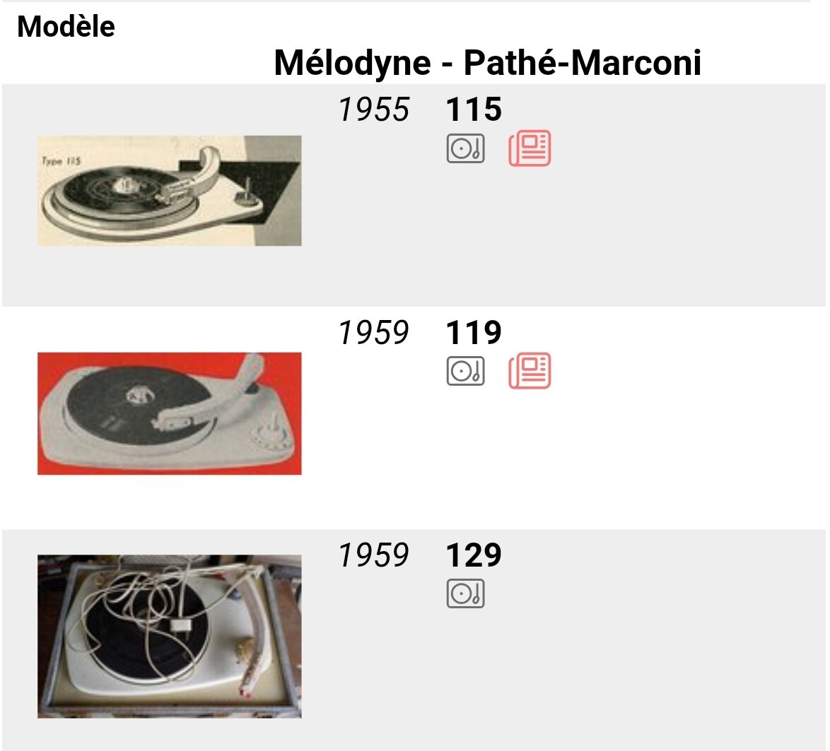

Un des modèles 115, 119 et 129 pourraient correspondre selon la forme qui n’est pas rectangulaire :
Il est indiqué que la tête de lecture fonctionne donc il serait intéressant de savoir avec type d’amplificateur elle a été testée?
Patrick.
Merci pour votre réponse est ce que vous auriez des références à me recommander et peut être des tutoriels pour savoir comment faire ?
Merci d’avance !!
J’aimerais pouvoir le raccorder à une enceinte pour pouvoir écouter des vinyles :slight_smile:
Auriez vous des conseils à me donner ?
Bonne journée à vous !
Alors pour le test de la tête de lecture j’ai simplement branché le tourne disque et mis un vinyl et j’ai pu entendre un petit bruit
J’en ai déduit que la tête de lecture fonctionnait mais je n’ai aucune expertise
Comme vous avez pu comprendre je suis un peu perdu dans ce projet. Je suis donc à la recherche de n’importe quelle documentation, conseils, tuto pour pouvoir avancer :slight_smile:
Merci d’avance !!
Pour cela il faut un amplificateur ou un poste de radio.
Mais comme déjà dit plus haut, ce n’est pas le meilleur système si on veut préserver ses disques.
Vu que ce modèle est mono un ancien poste de radio, révisé et fonctionnel fera l’affaire et restera dans le ton « vintage » du système.
Le test de la tête de lecture (cellule piézo et pointe saphir) avec le « petit bruit » entendu n’est pas valable car effectivement il faut une amplification électronique à lampes; si la cellule de lecture piézo est hs comme c’est très souvent le cas, ce n’est pas la peine de continuer sans en avoir trouvée une encore fonctionnelle ce qui n’est pas facile du tout et assez cher.
