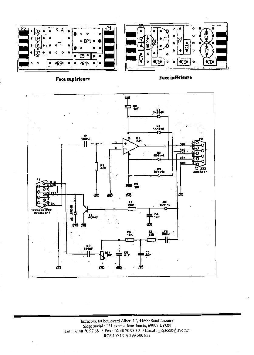

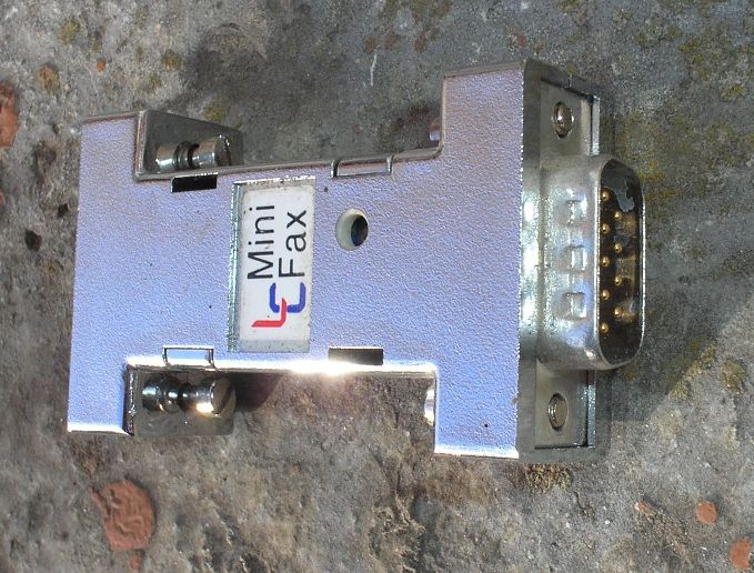

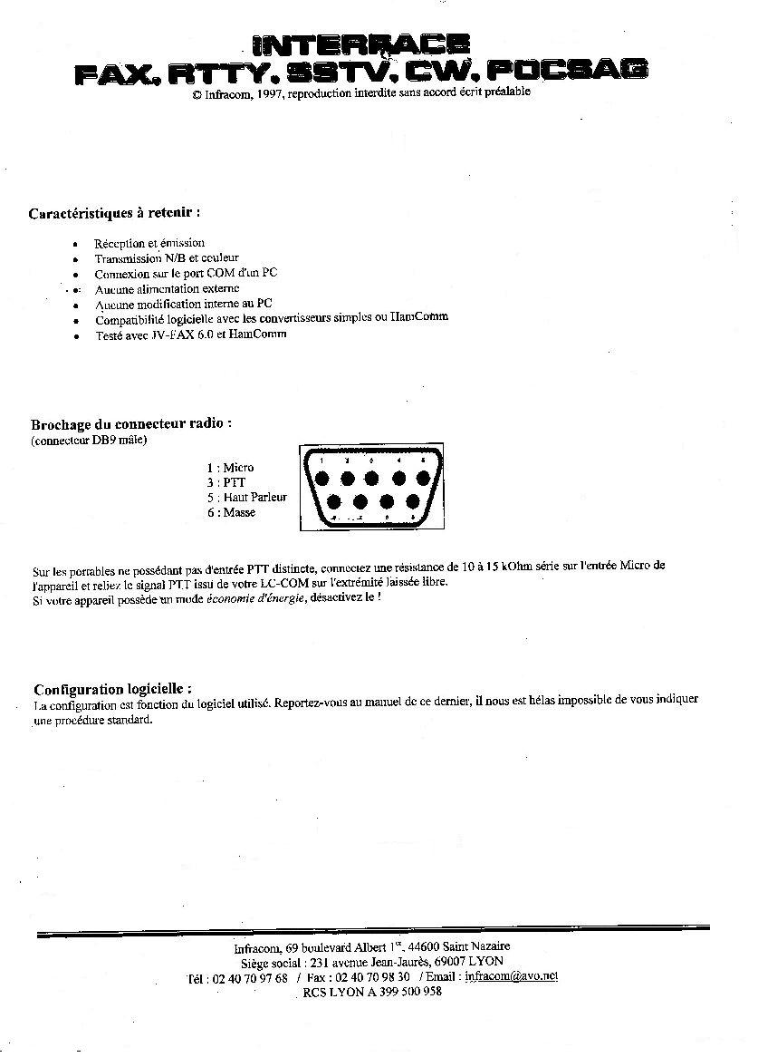

-1- l’interface est un module que j’avais acheté en 97 et qui fait pas mal de chose en émission et réception ( voir doc ).
la société qui vendait ce module a disparue ( TPH et adresse hors service ) par contre l’interface batie autour d’un ampli OP proposée sur le site hollandais doit convenir en réception.
