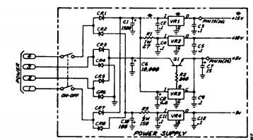

J’ai acheté une console de jeux de 1978, sortie uniquement aux USA; la Bally Professional Arcade, aussi connue comme Bally Computer et Astrovision Astrocade.
Petit problème, bien évidemment l’alimentation est en 120V, 60Htz.
Ce ne serait pas un problème si l’alimentation n’était pas un système assez bizarre.
L’alimentation comporte 4 conducteurs : Noir, rouge, jaune et blanc.
Les paires noir-rouge et jaune-blanc alimentent la console en 11,5v alternatif.
Mais aussi, la paire rouge-jaune alimente la console en 7,5v?
Comment cela se peut-il?
Egalement, la console est sortie dans une seconde version, théoriquement identique, mais avec une différence :
Cette fois, il n’y a plus que du 12,5V.
Du coup est-ce que je peut prendre une simple alimentation 12V et dédoubler les conducteurs?

Je ne vois pas où est le problème, si vous avez l’alimentation, vous la raccordez à un transfo 230V / 120V.
Vous ne pouvez pas utiliser une alim 12V DC, puisque la console demande 11,5V ET 7,5V alternatifs…

Sinon il vous faudrait logiquement un transfo à 2 secondaires séparés, :
  • 7,5V 1A
  • 11,5V 85mA

Ce qui est bizarre c’est la présence de 3 tensions sur 4 fils…
Si je prend le chemin de la précaution ultime, est-ce sûr de « mélanger » les tensions?
Le brochage de l’alimentation dans la console est bien comme ceci :
1 - 11,5VAC appairé avec la broche 2
2 - 11,5VAC appairé avec la broche 1 - 7,5VAC appairé avec la broche 3
3 - 11,5VAC appairé avec la broche 4 - 7,5VAC appairé avec la broche 2
4 - 11,5VAC appairé avec la broche 3

Non, le transfo ne grille pas à cause de la fréquence !
Après on redresse( ce n’ est pas comme les fluos, ou les moteurs asynchrones, qui sont tributaires de la fréquence réseau ! )
Oui je pense bien qu’au pire, mettre 12V partout ça passera, mais ces consoles sont sensibles à la surchauffe et très fragiles, je préfère prendre mes précautions, pour en trouver une c’est 130$ environ, sans la livraison en France; on comprendra que je préfère prendre des précautions plutôt que de me jeter tout de suite sur un simple transfo 220/110 :wink:
D’après le schéma tout est redressé en continu dans la console donc cela devrait fonctionner.

On trouve assez facilement le schéma de la console.
ballyalley.com/documentation.
C’est un peu bizarre comme montage. Les complications sont peut être justifiées par le respect d’un certain ordre à la mise sous tension.
Je verrai bien un transfo 0 - 12 Volts avec piquages à 4 et 8 Volts
