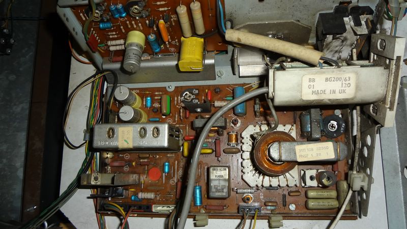

Pour faire plaisir à ma fille et à son copain, je souhaiterais réparer une console de jeux qui était dans un café, auriez vous des informations sur ce type de console, schémas documentations etc… L’un d’entre vous aurait il réparé ce genre d’engin qui ressemble à une usine à gaz.

il faudrait décrire les symptômes si tu vois une image à l’écran ou rien du tout
Merci pour cette réponse rapide, la carte mère ressemble à celle du lien, et au niveau symptômes,'y a rien, problème d’alimentation.

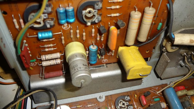

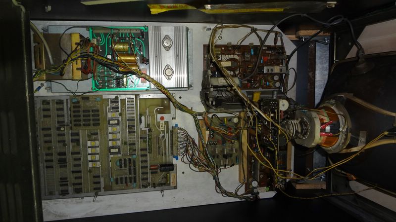

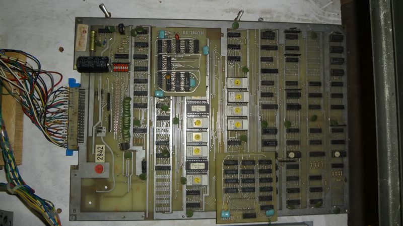

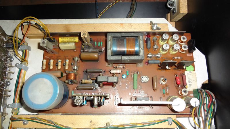

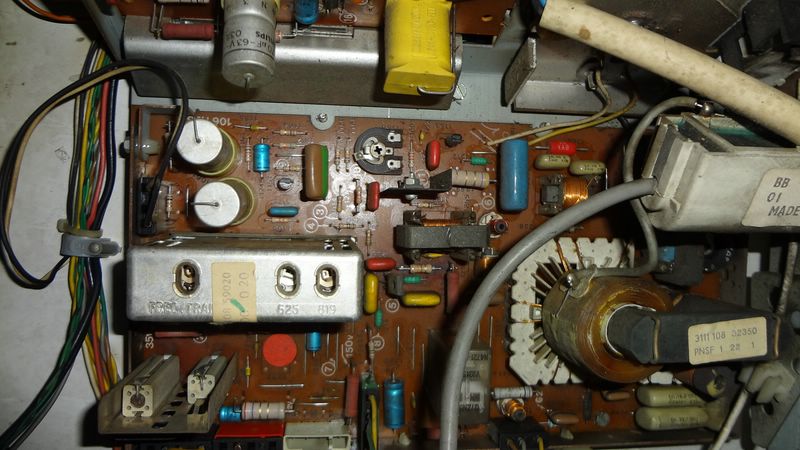

Voici quelques photos
Si vous avez quelques pistes, je suis preneur.
Merci
merci pour les photos c’est bien la borne jeutel classique donc sans grand interet .
Jeutel faisait en fait des copie des jeux la carte est proprietaire mais bon rien de bien complique pour l’alim.
le moniteur est en fait un televiseur philips chassis tvc8 il me semble mais je me gourre souvent dans les denomination des numeros de chassis je les connais super bien visuellement et les depanne sans problemes vu le nombre de poste que j’ai réparé dans les années 80 jusqu’au millieu des années 90.
la carte jeu est est produit jeutel .
Mon conseil virez tout cela et remettez un ecran hantarex ou un moniteur pc ancienne generation de recup selon vos finances et recablez cela en jamma pour l’'alim vous pouvez utiliser une ancienne alim alim de pc recupéré sur un 486 par exemple.

si vous comptez vraiment remttre en etat la partie moniteur elles etaient allumé toute la journé et les tubes utilisé étaient souvent des tubes cathodique déclassé sans compter que ce type de machine etait allumé plus de 8 heures par jour pour certaines meme plus de 16heures voir jamais eteinte le tube est souvent marqué par cle score ou game over le mieux est de retomber sur un poste cette époque j’en avais d’ailleurs donné a un gars sur le site flipper juke box.
les pannes en fait rien de bien compliqué alim certains condo ont fortement travaillé et chauffé le bu a peut etre dégagé aussi ainsi que les diodes j’en ai reparé quand mem pas mal.
apres les autres pannes classique le bu de lignes le tripleur les tht resistaient relativement bien le transfo sur l’alim a découpage par contre souffrait beaucoup.
votre chance est que ce chassis a été largement diffussé et je pense qu’on peut encore trouver beaucoup dans les aciennes boutiques de réparateur si ils n’ont pas tout fichus a la poubelle ou tout simplement laissé comme moi.

Wilfrid, les Jeutel sont exclusivement des bootleg (pirates). A ta place je me casserai pas la tête et je trouverai un écran plat d’excellente qualité. Rester devant un tube cathodique à jouer des heures n’a jamais été bon pour les yeux. Pour la carte elle-même, repique le signal vidéo et regarde si elle tourne. Vu l’ancienneté il est probable que des eproms aient souffert du « bit rot ». Je pourrai te les reprogrammer éventuellement, si on peut identifier la version (car y’en a un paquet).
J’avais chez ma grand-mère une carte Crazy Kong en jeutel, mais j’ignore si le connecteur est le même (en tout cas c’était avant le jamma).
Niveau programmation d’eproms: tu as un programmateur génial et pas cher du tout sur eBay, type TL866CS (de mémoire le TL866A est identique à une nappe près qui permet de programmer sur carte mère, donc rien à voir).

Pour le peroms oui tu m’etonne ces carte bootleg de plus dedié jeutel ont souvent des soucis si cela fait longtemps qu’elles n’ont pas ete remis en service par contre elles avaient a vie dure j’avais racheté environ 3 metre cube de carte pour bornes j’avais abandonné je passais trop de temps dessus.
Sur environ 500-700 cartes a peine 200 peut etre recuperable et env 70 ont redemarré apres nettoyage et ce sont les cartes jeutel qui redemarraient le mieux les sega avaient une sorte de dallas avec une pile integré une vrai merde impossible a sayver le jeutel j’en refaisait une avec 2 en principe.

trouvé par hasard en cherchant la doc du juxe-box Atari concerto120
les schémas du TVC 8 et probablement d’autres infos sur les Jeutel
the.nerv.free.fr/docpro/tvc8.pdf
