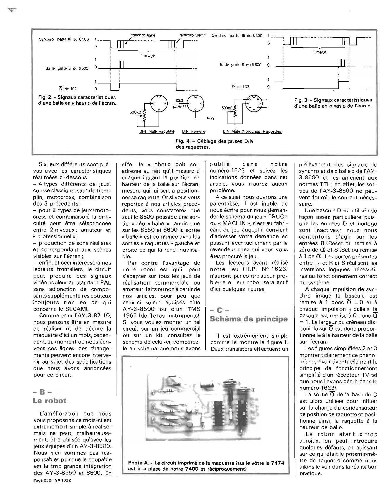

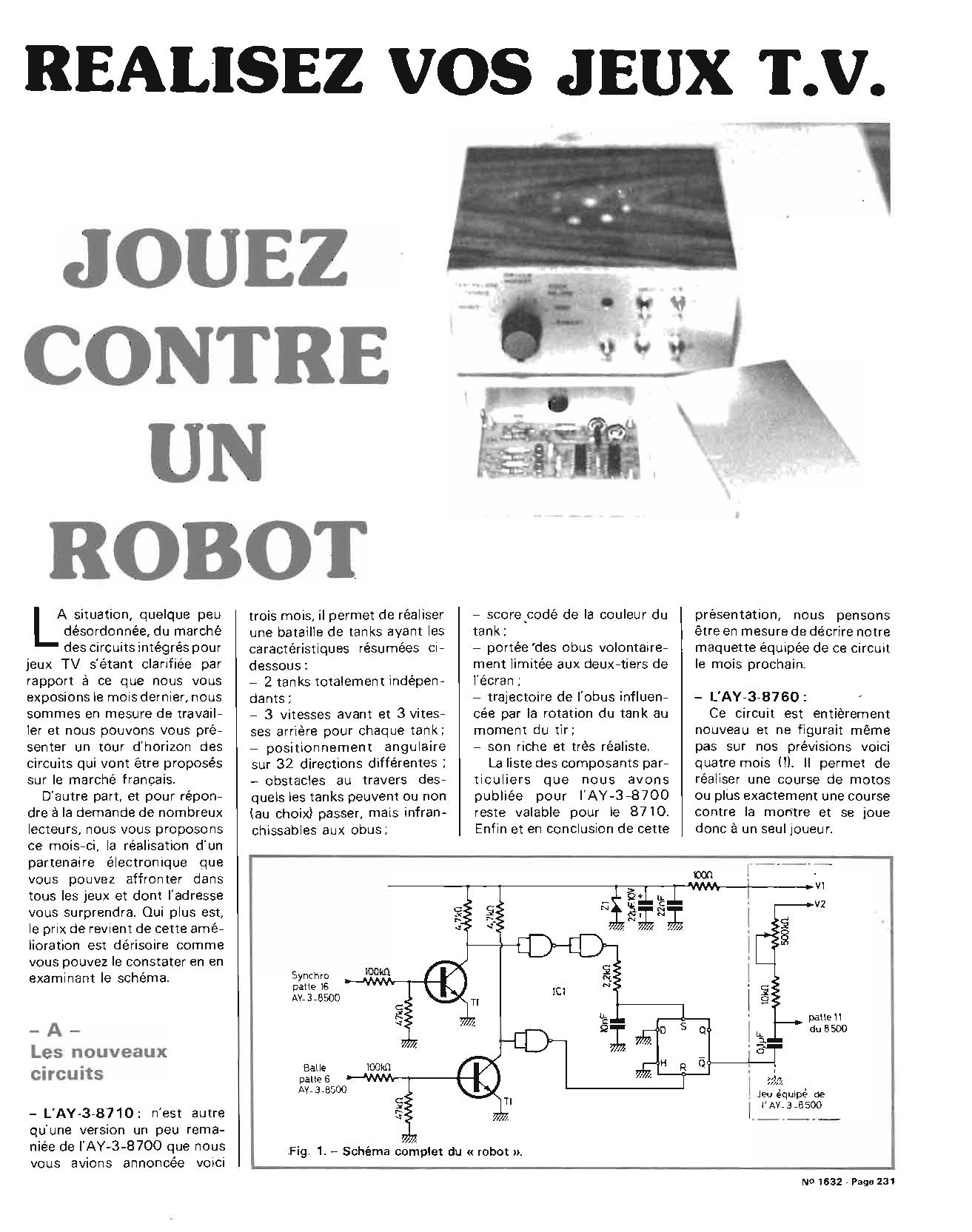

Je te joins un article du "Haut parleur sur le sujet. Apparemment c’est un circuit indépendant du circuit intégré. Du coup il peut être applicable sur n’importe qu’elle console PONG avec ay-3-8500.
Bonjour Romain,
Merci pour cet article. C’est bien le genre de système que j’imaginais: faire charger un condensateur à partir de la réception du pulse de synchro trame, puis arrêter cette charge quand le signal vidéo de la balle est reçu, la tension du condensateur étant appliquée sur l’entrée analogique correspondant à la position verticale de la raquette du robot.
Par contre, je ne vois pas un tel circuit sur les photos montrant l’intérieur de la console.
C’est peut dans la puce finalement. Le numéro de série est différent sur certaines versions de la visiomatic, Ay-5-8500-G alors que sur la mienne c’est juste ay-3-8500 mais qui possède quand même la fonction robot, ou la console OC5000 qui a le numéro de série ay-3-8500-7.
